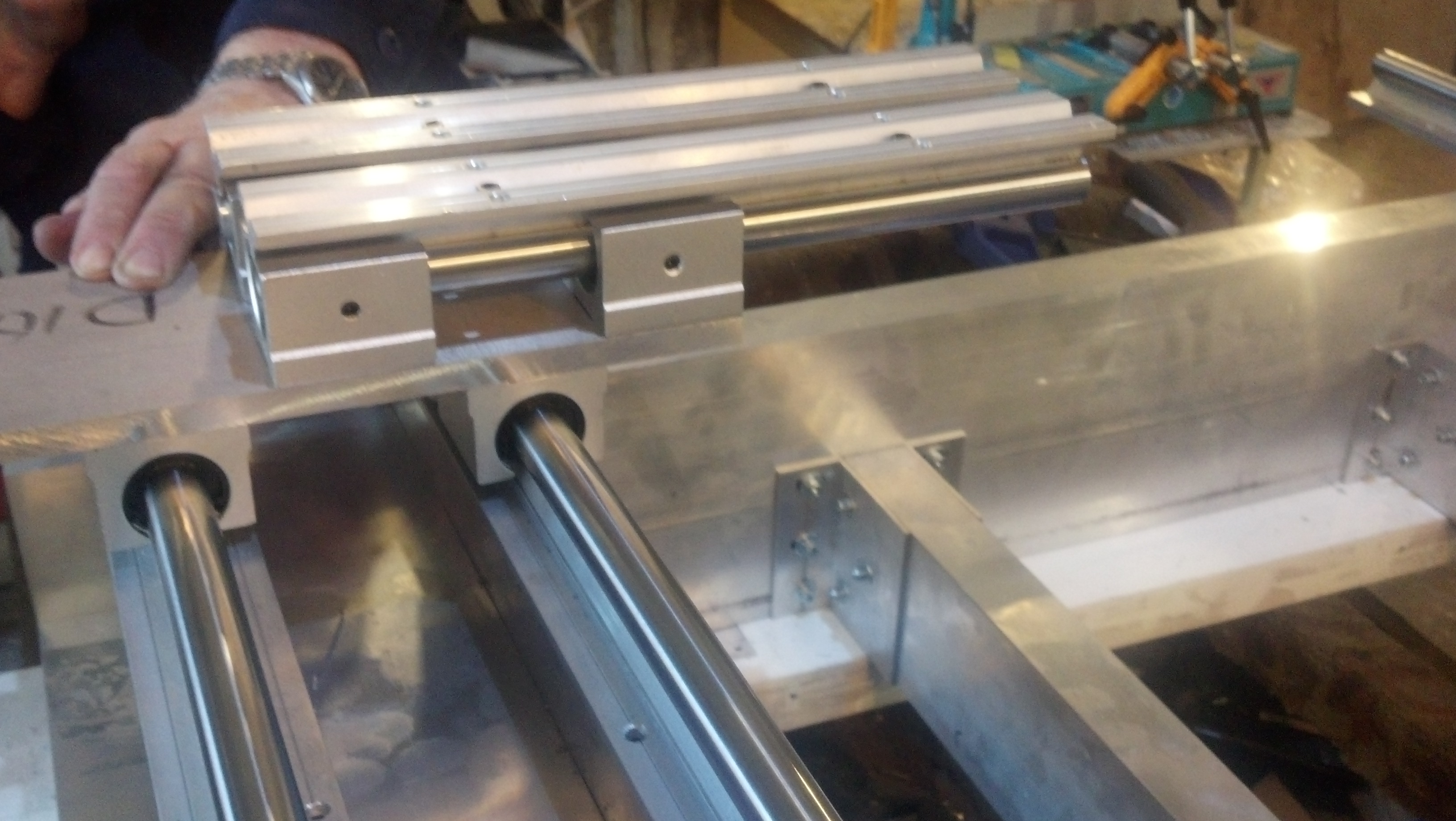

пум-пурум писал(а):назрел вопрос! станок делается по скелетной технологии (если можно так выразеться!) в станине под жертвиным столом образуются пустоты. под балкой портала получается не обрабатываемая площадь! по подщётам получится 850*150*100мм.
вопрос: как вы думаете если там распаложить все электронные "кишки", драйвера, БП и Плата коммутации!???
Электронная начинка будет греться, соответсвенно нужно будет обеспечить принудительную циркуляцию воздуха. Как вы думаете, сколько туда будет задувать пыли, если обычный комп за год работы зарастает пылью?
Re: фрезер чпу рабочее поле от 1000 по X, 800 по Y, 150-200
Ну если не влом купить 2 ВАЗовских радиатора печки + электропомпу и сгородить теплообменник, то пыль сосать не будет =) А иначе придется менять фильтра регулярно... Хотя это и вне станка хорошо бы делать, если помещение пыльное...

как туго должен ездить линейный подшипник SBR20UU по рельсу? какое должно быть усилие? и можно что то сделать если он заедает?

Мне тоже рассказывали про пыль, перегрев и тряску.
Но у меня электроника замечательно живет под столом станка уже много лет. А инвертор - вообще на портале катается.
Так что - кому как...
пум-пурум писал(а): michael-yurov батенька ну где вы были раньше!?
Видел вопрос, но промолчал.
У каждого свои требования и условия.
Я, например, режу, в основном, пластик, и от него нет пыли.
Если бы что-то где-то стало перегреваться - я бы это сразу заметил бы и исправил.
Одно время у меня KFlop был прикручен сверху к столу и я его практически утопил в мыльной воде, которой брызгал из распылителя на лист пластика, и контроллер заглючил в середине УП. Я его пропылесосил от воды и продолжил. Но я понимал, что могу и угробить его так, и понимал степень риска.
Т.е. тут нужно самому решать.

По моему, проще поставить рядом шкафчик с дверцей, в котором вся электроника. Если что - то нужно то не придется полстанка разбирать. Ну на вкус и цвет как говорится... Единственный минус - доп. затраты на провода и разьемы.

вопрос!: нужно ли делать раскосины в каркасе, или достаточно будет стола для жёсткости?

пум-пурум писал(а):вопрос!: нужно ли делать раскосины в каркасе, или достаточно будет стола для жёсткости?
Я у себя не стал делать, хотя изначально планировал. Помешало размещение шкафа. Думаю лишними не будут.

собрал, посмотрел, и решил электронику всю в отдельный шкаф запихнуть!
