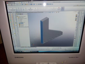

Подскажите пожалуйста. Нарисовал стойку для осей у и z , не хочу повторно рисовать вторую противоположную сторону))) есть ли функция зеркального отражения(изменения)???.
IMG_20150321_185941.jpg (6696 просмотров) <a class='original' href='./download/file.php?id=46104&sid=1965631c5b624c92b64c1c86a47865c5&mode=view' target=_blank>Загрузить оригинал (606 КБ)</a>
Re: SW 2008 проектирование ЧПУ
Силвер писал(а):есть ли функция зеркального отражения(изменения)???.
сохраняешь как деталь. Когда будешь делать сборку хоть 1000шт можно добавить ;)
Так можно и так отзеркалить, там команда есть наверху. Правда я SW2008 в глаза не видел, но в 2012 и выше есть...
