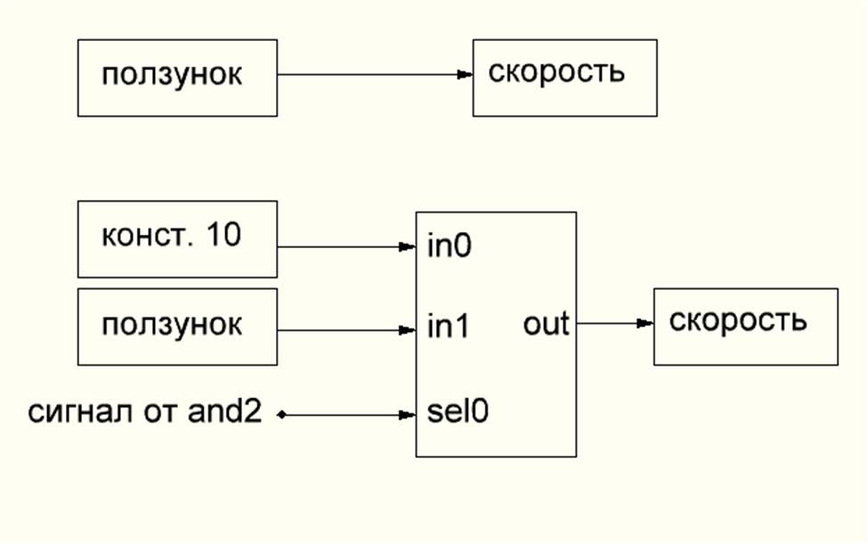

Вот, набросал как это возможно получится реализовать:
ww2.jpg (3373 просмотра) <a class='original' href='./download/file.php?id=44773&sid=3f11c02a3e3f8fa51918c21e8e7c0a1e&mode=view' target=_blank>Загрузить оригинал (31.14 КБ)</a>
Верхний алгоритм это то, как сейчас работает(я так думаю).
Нижний это то, что надо.
"конст.10" это константа маленькой скорости, "ползунок" это понятно, дальше блок mix2. На sel0 подается сигнал от and2, который показывает в какой зоне находится робот(0-свободная зона, 1-запретная зона). Если на sel0 приходит "0", то робот работает по скорости с ползунка, если приходит 1 скорость равна "конст.10".
P.S. с входами напутал, ползунок должен подключаться к in0, "конст.10" к in1.
Дорогу осилит идущий!

Re: нестандартная рабочая зона на ЕМС для робота
Я ж написал - никакой. Там чисто программный способ - при нажатии кнопки вызывается функция из LinuxCNC API для движения с заданной скоростью. HAL в этом вообще не участвует.
Сергей Саныч писал(а):Не halui.jog-speed, часом?
Нет. Ползунок и кнопки "+" и "-" - это часть интерфейса axis, нет смысл вытаскивать их в HAL.
При нажатии кнопки выполняется метод
linuxcnc.jog(linuxcnc.JOG_CONTINUOUS, axis, speed)
speed - это и есть значение ползунка.
