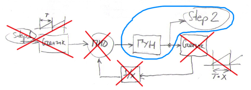

frost писал(а):Как я понимаю эту устройство (ваша плата StepMaster)- обычный фапч, схему прилагаю.
Да, правильно понимаете. Принцип работы очень близок.
Разве что алгоритм больше похож на ФНЧ.
frost писал(а):Что он делает - своей инрционностью замыливает степ и позволяет умножать/делить частоту.
"Замыливает" - не самое удачное слово, но да, вносит инерционность в систему.

frost писал(а):Тут идет речь о реализации на АРМ простых алгоритмов - П-регуляторы, фильтры (рекурсивные и нет), сложить, умножить, синус добавить, экспонента... С точки зрения теории - да это цифровая обработка. Но вцелом это не сложно.
Никто не спорит. Алгоритмы простые.
Сложности другие - например изменять частоту выходного сигнала намного быстрее периода следования импульсов.

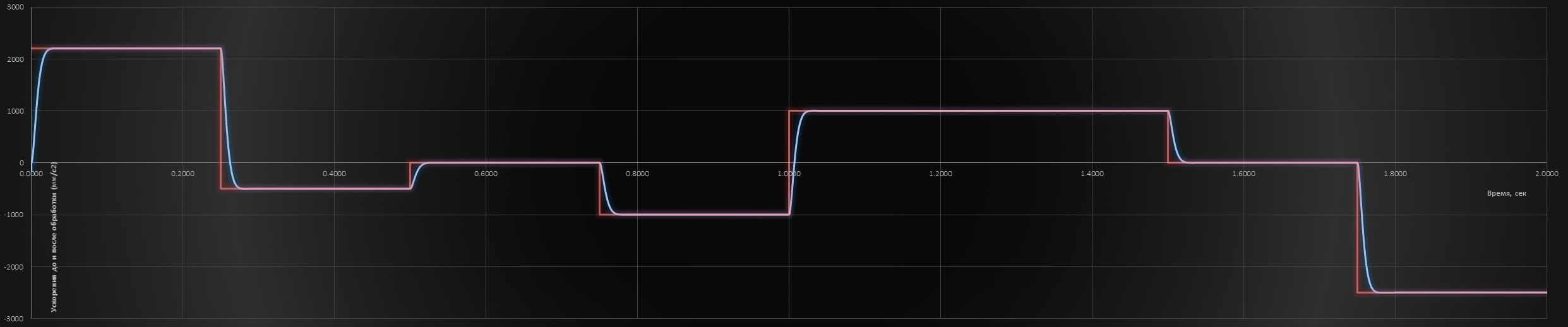

frost писал(а):на этой картинке отчетливо видно как затянуты фронты (выход относительно входа)
Обратите внимание, что на этой картинке приведен график ускорения, а не скорости или положения.
И подобное затягивание фронтов - очень большой плюс. Системы, работающие в режиме S кривой изменения скорости (ускорение изменяется не ступенчато, а плавно, график представляет собой трапецию) показывают наилучшие результаты в плане скоростей, ускорений и минимизации вибраций станка.
Я сравнивал с движением троллейбуса, где можно включить или выключить тягу, ступенчато изменяя ускорение, с движением легкового автомобиля, где мы плавно нажимаем на педаль акселератора.
frost писал(а):Это сглаживание - в зависимости от траектории каждой конкретной оси, ее скорости, ускорения - будет разное. Каждя ось в процессе движения будет запаздывать по-разному. Это возможно приведет к тому что резать станок будет не правильно. Возможно автор предусмотрел это и сделал автоматически подстаиваемое затягивание фронта, которое поддерживает его постоянным, чтобы оси двигались одинаково - не зависимо от ускорений и скоростей.
В моем случае временная задержка постоянна во всем диапазоне частот и по всем осям, что позволяет исключить ее влияние на работу станка.

shalek писал(а):
frost писал(а):Изучил, спасибо за ссылку. Вы большую работу провели, мало у кого хватает сил так досканально все проверить.
И чЁ?
да ничЁ.
Посмотрел, почитал. Фапч работает, вносит задержку, добавляет мягкости в движение двигателей. Вы молодец что уделили этому время и провели тесты. Наглядно все видно.

frost писал(а):Но все упирается в медленные дешевые процессоры и необходимость параллельно крутить много осей.
Самый лучший вариант с плис как смусстеппер.
Ну а у меня - не уперлось. Загрузка процессора - около 10%
Выходная частота до 17,6 МГц и при этом никаких масок - идеальный сигнал на выходе.
Обновление выходной частоты - 10 000 раз в секунду.

frost писал(а):да ничЁ
Т. е. считаете я зря купил фильтр и можно было просто довольствоваться оригинальными цифровыми DM442 драйверами (в них же все встроено) и дешевой интерфейсной платой?

michael-yurov писал(а):Обратите внимание, что на этой картинке приведен график ускорения, а не скорости или положения.
Я думал это график скорости, на выходе ПИ регулятора когда дир переключается. Хотя при изменении скорости на фронте мы и видим ускорение. Ускорение это же изменение скорости.
