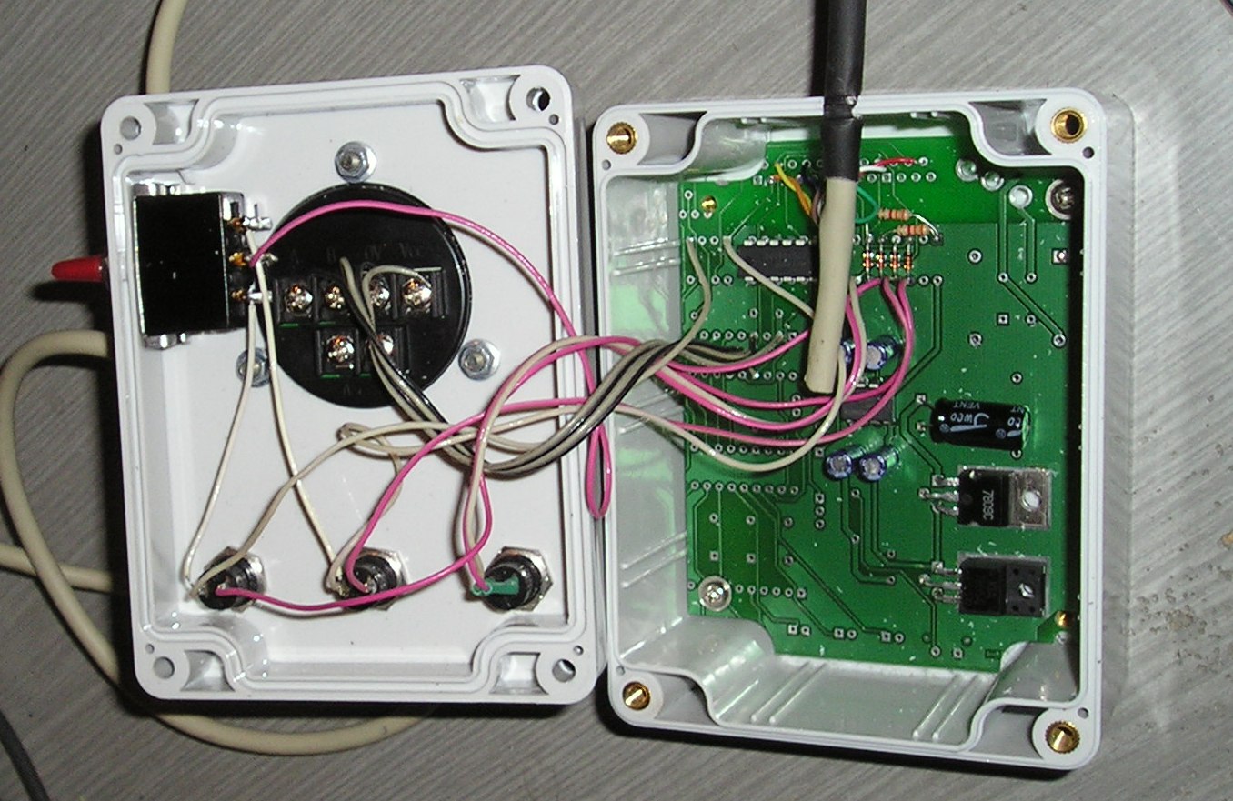

Внутренности пульта.jpg (9629 просмотров) <a class='original' href='./download/file.php?id=41715&sid=d55d37fdaada760de568943e62b99ced&mode=view' target=_blank>Загрузить оригинал (265.66 КБ)</a>
Трехпозиционный тумблер на боковой стенке предназначен для выбора координаты - X, Y или Z.

Поскольку пульт делался как "антикризисный", в нем, кроме штурвала, нет ни одной специально купленной детали. Подключается к COM-порту, который обычно тоже "валяется без дела".
Очень удобно подгонять координаты к нужной точке, особенно в сочетании с АКПП для РГИ :) #1 Но это можно отнести к любому пульту со штурвалом.

_taras_ писал(а):Как вы подвели питание? Отдельным кабелем? На фотографиях пульта не видно.
+12В подал по тому же кабелю, контакт 2, вместо сигнала RxD, который не используется.
Энкодер ZSS600-001-100B-5L DC5V покупал у sergey27rus здесь Re: Комплектующие ЧПУ #16
