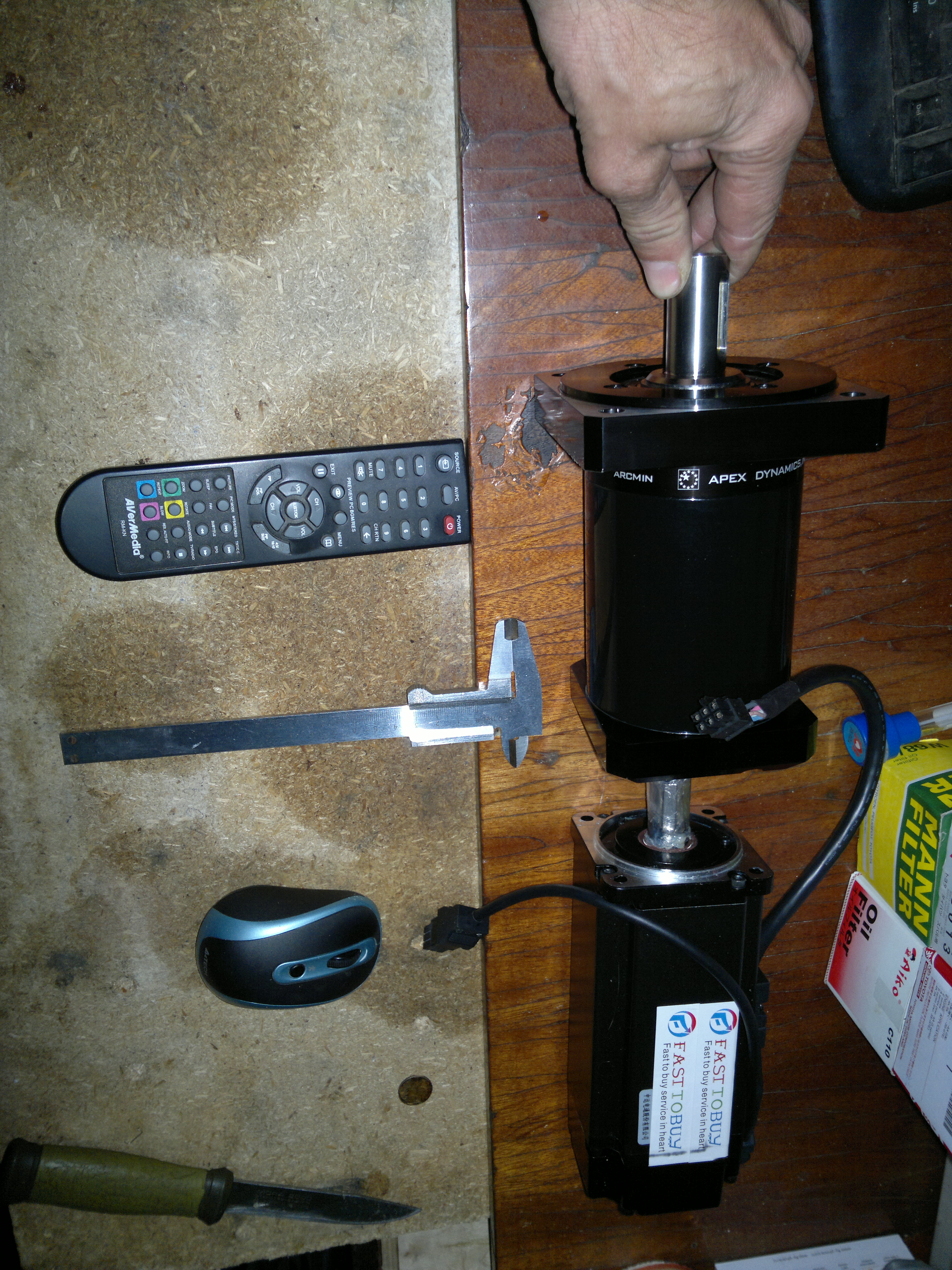

Наконец то пришли планетарные редуктора.
К государственной авиации я никакого отношения не имею. Училищ не заканчивал. Всё освоил в частном порядке в режиме хобби.
Просто когда то задумал построить самолёт, что бы на нём летать...

Re: ЧПУ 4000Х2000Х1000 с нуля
Да редуктор не кислый :) Какое у него передаточное?
Что со станиной, уже начал делать?

Редукция 1/30 под момент моторов с заведомым запасом под ось "X".
Станина получится не транспортабельная, поэтому сейчас работаю над помещением ПМЖ станка.

Редуктор APEX PB-115 1\30 (под мотор ECMA-C10807-ЕS)
http://www.apexdynamicsusa.com/pb-serie ... boxes.html
Фирма поставщик http://servoural.ru/about-servoural/
Но долго очень эта поставка тянулась, более 3х месяцев.
Редукторами я впечатлён: Выглядят по настоящему качественно.
При этом изготавливались вроде под мои моторы спецзаказом, а присмотрелся ... там переходные детали под любые моторы видимо точатся, а основа неизменена. Вобщем то грамотно разработано. Можно было брать с любыми стыковочными размерами, а переходники выточить дома.
Покажи фото редуктора.

Nick писал(а):Покажи фото редуктора.
Фото редуктора выше.
