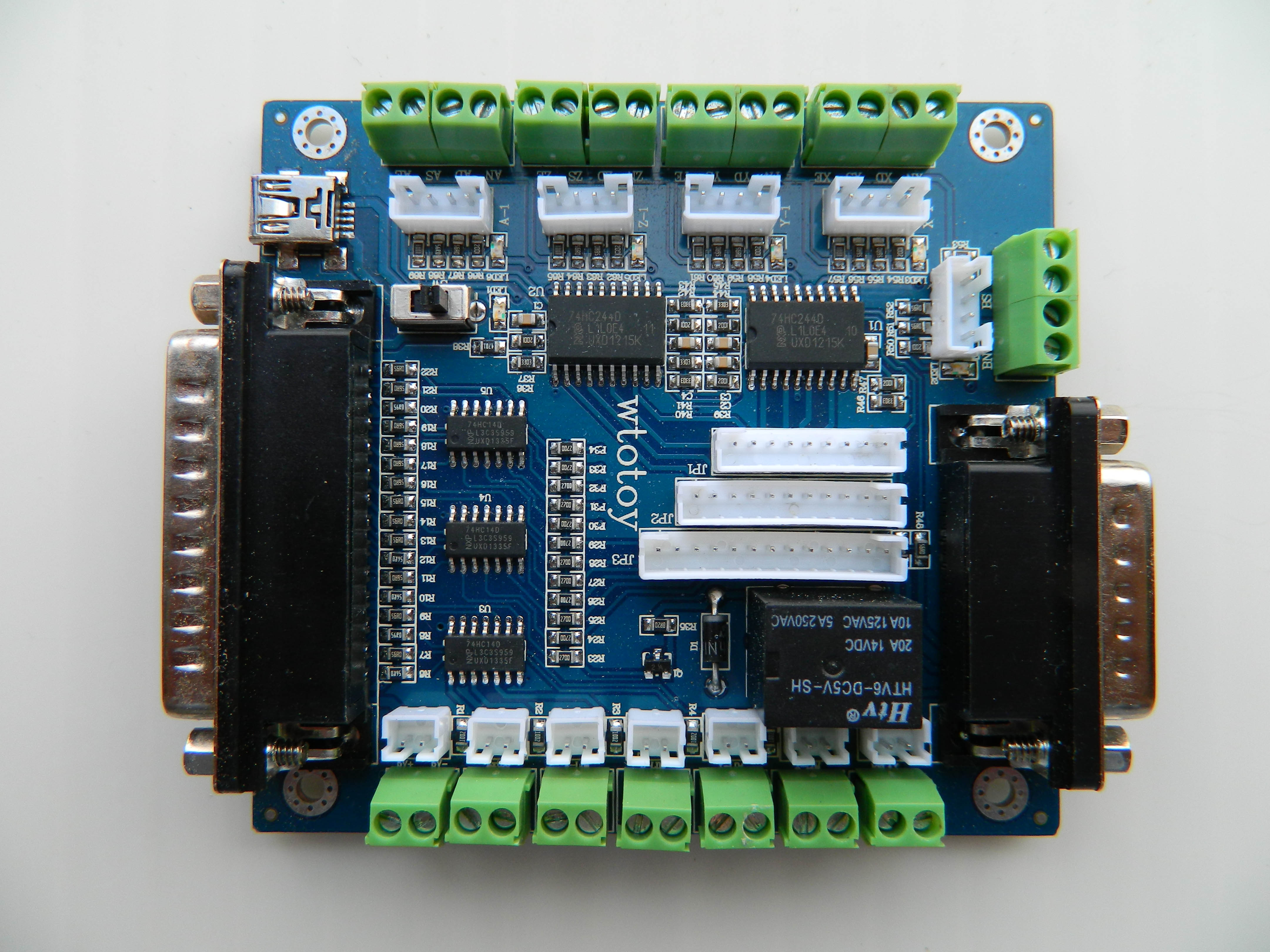

Имеется плата HY-JKM5.
HTB17V5DFVXXXXcgXXXXq6xXFXXX3.jpg (3669 просмотров) <a class='original' href='./download/file.php?id=42861&sid=cffddf9c0c8264245b8cf6e52a1caa37&mode=view' target=_blank>Загрузить оригинал (110.43 КБ)</a>
Подключение драйверов по схеме общий минус.
825151380790844.jpg (3669 просмотров) <a class='original' href='./download/file.php?id=42859&sid=cffddf9c0c8264245b8cf6e52a1caa37&mode=view' target=_blank>Загрузить оригинал (134.01 КБ)</a>
b-003-709-092Stepper_Motor_Driver_DM860A_.jpg (3669 просмотров) <a class='original' href='./download/file.php?id=42860&sid=cffddf9c0c8264245b8cf6e52a1caa37&mode=view' target=_blank>Загрузить оригинал (50.63 КБ)</a>
Движки NEMA23 23HS9442 Установлено ограничение по току 4,2А.
С Мача управляется только один драйвер+ движок.
Проблема:
При подаче питания Драйвера все горят зеленым.Движки встают на удержание.
Идет опрос с контроллера .Два драйвера переходят в аварийный режим(красный светодиод).
Один драйвер--мотор работает нормально.Выполняет команды с Мача.
На форумах нашол информацию,надо менять общий провод с минус на плюс
Но почему то вызывает в сомнении.В инструкции к плате то написано.Общий минус.
Подскажите кто сталкивался.
ok-evgenij
Сообщения: 157
Зарегистрирован: 02 апр 2014, 22:18
Репутация: 40
Re: Подключение драйверов к контроллеру
Сообщение ok-evgenij »
Плата эта косячная. Уже обсуждали.

Инициализация.. опрос.. аварийный режим... Откуда вы все это взяли?
Нет питания на одной из микросхем, только и всего.
Я же давал ссылку. Там человек писал, что именно нужно доработать.
ok-evgenij писал(а):Плата эта косячная. Уже обсуждали.
Ну да, один чел пожёг свою плату и сразу все остальные экземпляры оной объявляем дерьмом?..
P.S. У меня такая уже года 3 работает без проблем, сначала от LPT, теперь от 7i43. И с 2M542 тоже какое-то время работала.

UAVpilot писал(а):Ну да, один чел пожёг свою плату и сразу все остальные экземпляры оной объявляем дерьмом?..
Не все ;) А только те, которые не работают.
У меня с новья при питании от USB более 1 драйвера не работало.
При питании от отдельного источника проблема проявлялась периодически:
станок может работать 10 минут, может час, а потом раз - и одна из осей встает.
После доработки (продублировал питание на все 3 микросхемы) все пучком.

ok-evgenij
Сообщения: 157
Репутация: 40
UAVpilot писал(а):Очень похоже, что питание не 5В, а меньше...
Действительно.
И у меня, и у Fiksа, и у stas44 :)
А если серьезно, то я подавал на нее около 5,5 В.
Вот фото обратной стороны моей платы:
DSC03482.JPG (3610 просмотров) <a class='original' href='./download/file.php?id=42874&sid=cffddf9c0c8264245b8cf6e52a1caa37&mode=view' target=_blank>Загрузить оригинал (156.58 КБ)</a>
Четко видна плюсовая дорожка и 3 отверстия с металлизацией - питание микросхем. Третье отверстие с этой стороны идет в никуда .
Можно допустить, что плата многослойная, но пятачок этот на "+" не звонится. Как плата вообще работала, непонятно.
stas44, осмотрите внимательно плату, если имеется такой косяк - смело кидайте проводок на питание этой микросхемы (U3)

stas44
Сообщения: 9
Зарегистрирован: 27 сен 2012, 13:14
Сообщение stas44 »
нашол главный косяк.
Был использован провод Кабель RVVP на движки http://firstline.com.ua/portal/4nAlbum/ ... es/!_1.jpg. Из занего глюки.
Собрал локально шим генератор--драйвер--движок.При запуске движок колбасило как сумошедший.
Заменил провод на витую пару все заработало.
Сег попробую управлять через мачь.
