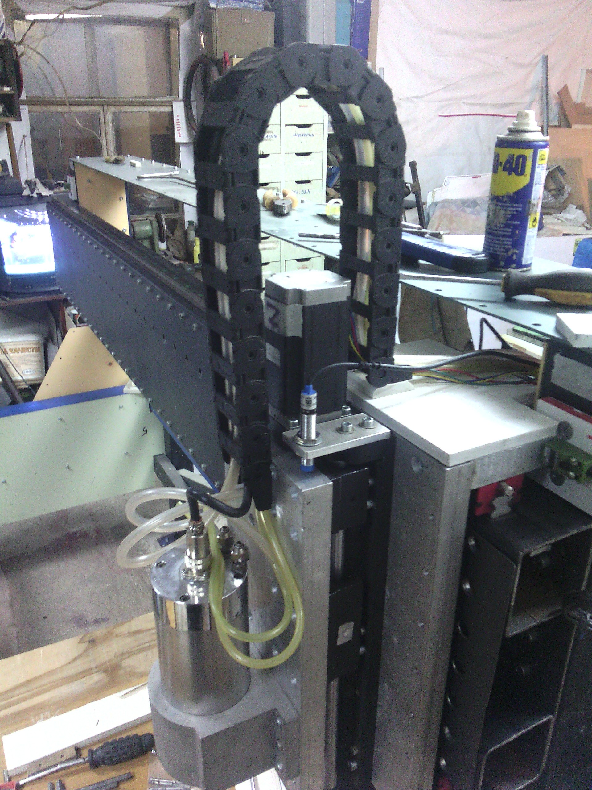

срастил рейку . таким образом . другого ни чего не придумал .
IMG_20150129_004258.jpg (2497 просмотров) <a class='original' href='./download/file.php?id=41833&sid=2c45efac01cec5972d0c979bd4f4eba0&mode=view' target=_blank>Загрузить оригинал (1.18 МБ)</a>
IMG_20150129_004500.jpg (2497 просмотров) <a class='original' href='./download/file.php?id=41834&sid=2c45efac01cec5972d0c979bd4f4eba0&mode=view' target=_blank>Загрузить оригинал (1.21 МБ)</a>
IMG_20150129_004536.jpg (2497 просмотров) <a class='original' href='./download/file.php?id=41835&sid=2c45efac01cec5972d0c979bd4f4eba0&mode=view' target=_blank>Загрузить оригинал (1.16 МБ)</a>
погонял пару осей уже со шпинделем
https://www.youtube.com/watch?v=Yg2J42ATELk
на разных скоростях ось погончяял . на 9мс с ускоренем 700, 15мс-800, и 20мс.-900

вот еще чуток
IMG_20150129_184740.jpg (2372 просмотра) <a class='original' href='./download/file.php?id=41867&sid=2c45efac01cec5972d0c979bd4f4eba0&mode=view' target=_blank>Загрузить оригинал (1.32 МБ)</a>
IMG_20150129_184751.jpg (2372 просмотра) <a class='original' href='./download/file.php?id=41868&sid=2c45efac01cec5972d0c979bd4f4eba0&mode=view' target=_blank>Загрузить оригинал (1.34 МБ)</a>
http://www.zavetrom.ru
master_70
Сообщения: 1922
Репутация: 317
Откуда: Московская_обл
Сообщение master_70 »
alx41 писал(а):Добрый вечер
шаговые двигатели ставили на рейку напрямую или через редуктор? :thinking:
напрямую . устал я отэтих редукторов.
взял движки помощнее.
сейчас получается точность 45мм(за оборот) /1600 (1/8микрошаг)=0,028 грубо так . меня вполне устраивает/
