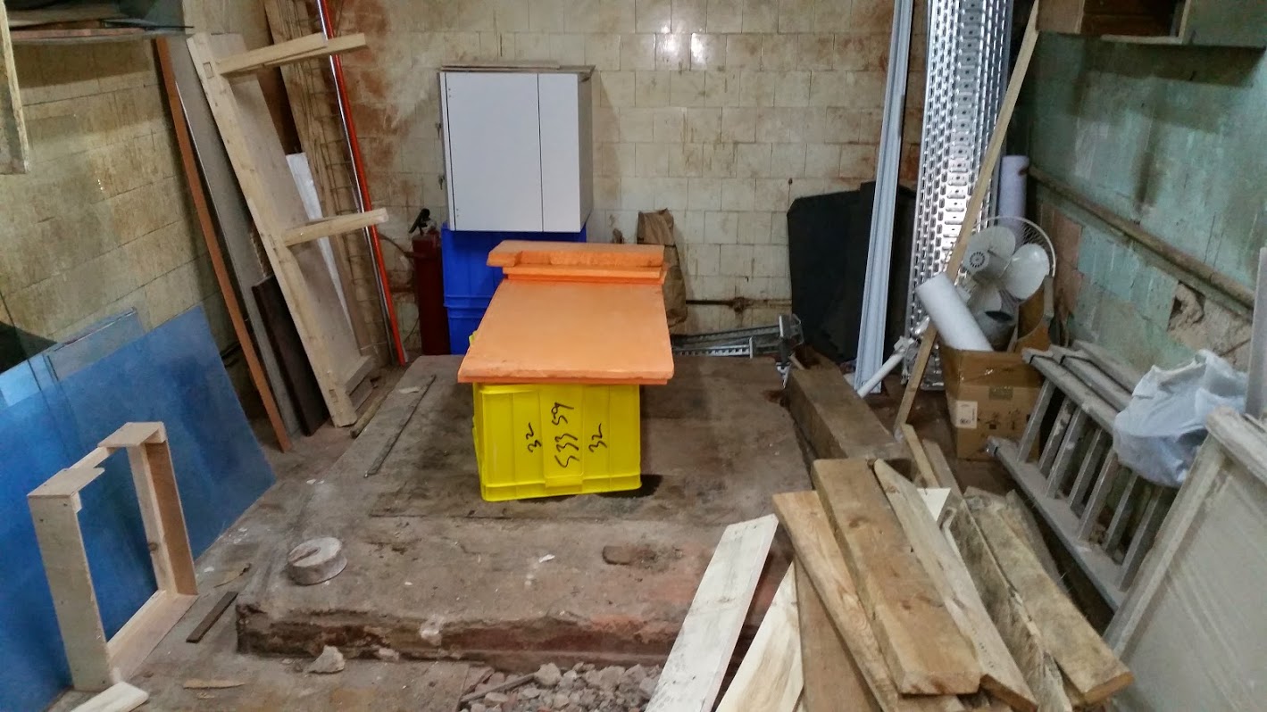

Нашел место для станка. Надеюсь аренда будет не очень высокой, обещали разумную цену сделать.
На этом месте стоял пресс. Хотели сравнять пол и снести этот подиум. Я вовремя подсуетился. Говорят, что там сваи из двутавра и бетона кубов 10 (я видел как соседний подиум выкарчевывали, не врут). Еще стальной лист по верху 20ка лежит.
Ремонтик, конечно, нужен, но помещение приличное 3.1м*3.1м и подиум 1.6м*1.6м, вытяжку есть куда выводить. Можно на тележке с улицы заехать без порогов и ступенек. Шуметь можно сколько влезет. Ввод от распределителя подстанции кабелем 4*35 и контур заземления. Стены в 4 кирпича кладка 1862 года. Вроде подходяще.
Вот только вопрос, если станок будущий (текущая иллюзия, что он будет из 80ки) будет весить по моим прикидкам 400кило с хвостом. А с оборудованием + обвес - пол тонны. Из чего делать ножки? Ясно что стальной профиль, но какой выдержит такую махину? (для станка мелкий, тот пресс, что там стоял весил больше 8 тонн, но для меня - многовато кажется).
Или сделать из того-же дюраля "обрешетку" как на прототипе по-выше и сразу в нее ввернуть ножки? Хотя высота получится ни туда и ни сюда. Скажем сама основа 80+26+80 - это 186мм до поверхности стола. Еще, положим 180 если профиль 80 на ребро - 366мм и еще подиум 200мм - 566мм и ножки - пусть 600мм высота стола будет. Как-то не очень удобно? Или тяжелые заготовки как раз не поднимать высоко?
Или ножки не мутить и болтами к полу при... делать?
В прототипе-то место для отвала стружки классное. И шкафчики все на эту конструкцию крепятся.

nanthony писал(а):Таскать 200кг дюраля. Если я правильно понимаю, то плита д16*40*1000*1000 весит 114кг, и остальное столько же.
Антон добрый вечер, а почему вы не хотите чуть упростить себе задачу судя по ниже выложенной картинке раскрой не так уж и сложен за исключением пары деталей, пила есть, дело за малым, грамотно размечаешь лист дабы избежать неэкономного расхода метала и в путь. Преимущества данного метода очевидны, во первых не надо таскать неподъемный лист, во вторых сэкономишь на времени обработки (обработать торец 1-2мм это не тоже самое что вырезать из куска), да и самое интересное станочек то подойдет и поменьше.

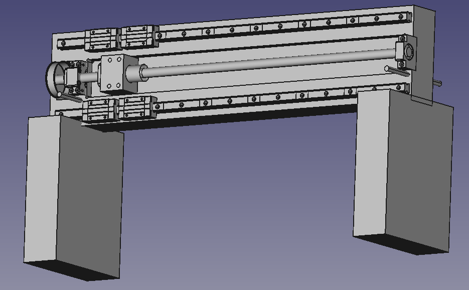

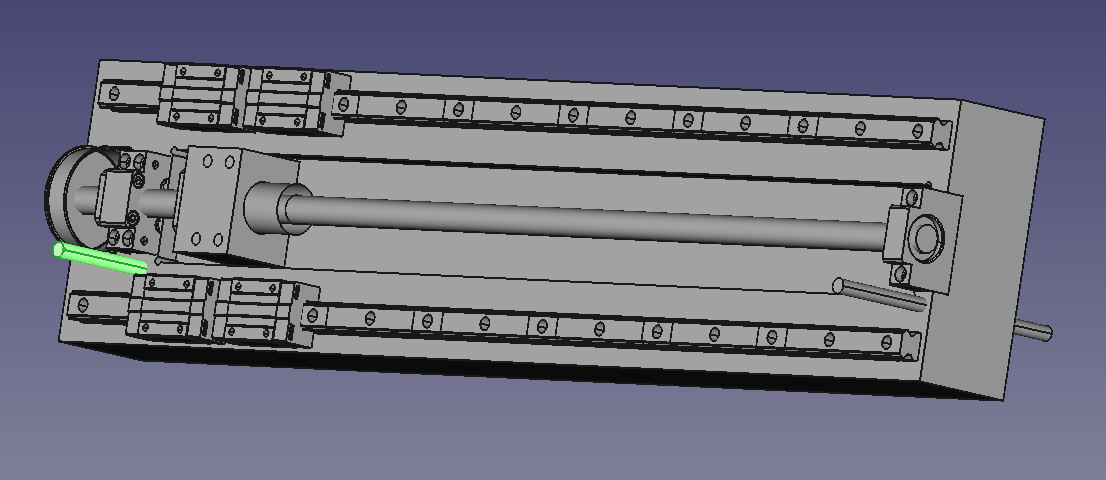

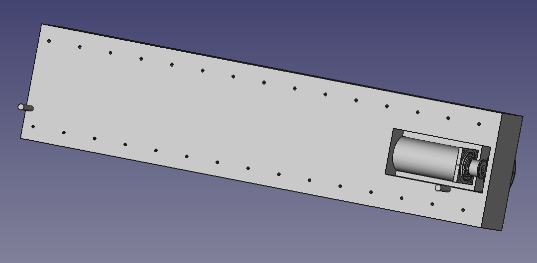

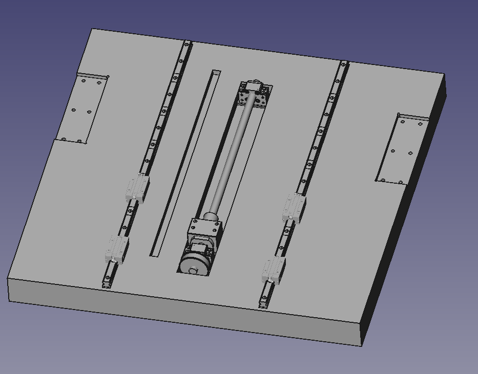

Двух мышей стоптал пока научился худо и бедно рисовать 3Д :)
Но сразу встают вопросы. Пока по балке-перекладине X.
Если ее делать от края до края (как на картинке - 900мм длина, 240 высота и 80 толщина) и класть сверху на 2 опоры (опоры - просто параллелепипеды, не рисовал еще "красоту", эти для того чтобы вопрос показать), то:
поле сильно больше, ибо ничего не мешает каретке X/Z заезжать за край стола. Т.е. до упора практически. Тогда со стороны противоположенной двигателю размещается датчик высоты стационарный и, возможно, когда-нибудь, гнездо для смены инструмента.
Но сомнительно крепление такой балки к опорам.
Болтом длиной 260мм + что там на резьбу уйдет? - фуфел.
Шип-паз? - сомнительно и фрезеровать в торце, это какой станок 900мм вертикально возьмет?
Ласточкин хвост? - это вообще только на ОЦ. Под углом фрезеровать. Ну или фрезой "ласточкиной" формы. Тот же вопрос - кто деталь высотой 900мм профрезерует? (ну или у кого шпиндель "за угол" умеет стрелять?
Или плоская пластина снаружи и болты в мясо стоек и самой перекладины? На чугунный мост будет похоже, но, кажется, самое реальное решение.
Или укорачивать перекладину и крепить болтами сбоку, но к цельной стойке с выборкой под эту балку?
Короче будет, не доедет до краю, зато прочнее всех других решений.
Помогите пожалуйста решиться.
Цилиндры, торчащие на рисунках рядом с BF/BK подшипниками - это индуктивные датчики (немного длинноваты :hehehe: ), на самой X пластине ответный "болт". Что-то как-то не очень решенице. Хотел датчики поставить на стационарную деталь, чтобы хоть чуть меньше проводов гнулось в тракторах.
Линейку чтобы туда запихнуть надо... надо ее иметь :) Но, делать выше балку не хочется, сместить от центра ШВП - будет место, конечно, но тогда датчикам точно некуда деваться.
Вопросов больше чем ответов. Помогите пожалуйста.

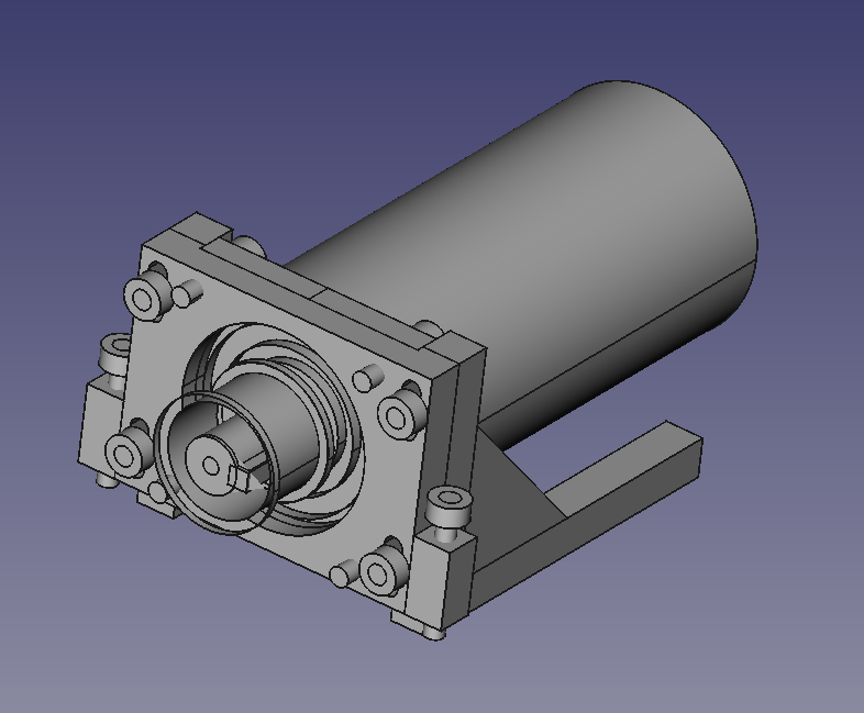

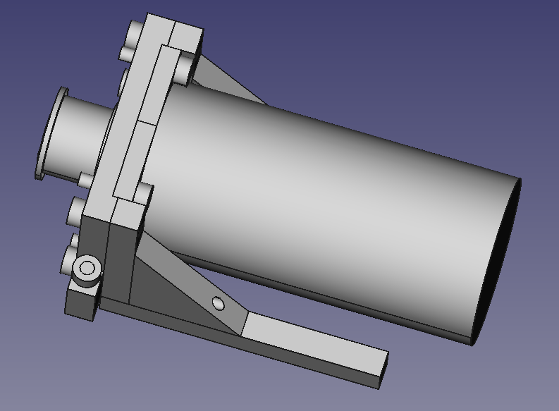

И вот еще апдэйт - регулируемый фланец для серводвигателя для натяга ремня. Боковые винты вкручиваются и "упираются" во что-то, поднимая фланец по пазам винтов (длина паза 10мм, т.е. регулировка +/- 5мм). Все сделано из дюраля 10ки. Два прямых угла с укосиной - это одна целая деталь. Хоть на картинке и есть линия.
Способ применения: прикрутил к фланцу двигатель со стороны двигателя винтами М5 (во фланце 4 отв. М5 под это).
Потом наживил винты через пазы к уголкам.
Упер боковые винты в поверхность и натянул ремень.
Затянул винты крепления фланца к уголкам.

nanthony писал(а):Но сомнительно крепление такой балки к опорам
Прикрепить то можно, сделать нашлепки по боковой поверхности стоек и к торцу Х, но лучще не надо, тебе важно связать портал сверху максимально надежно.

Mihaill писал(а):тебе важно связать портал сверху максимально надежно
Вот и я о том же. Т.е. надо выбирать в стойках "четверть" чтобы это были целиковые детали. И еще лучше, что X вставлялся в паз.

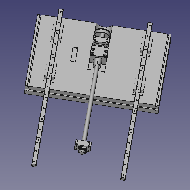

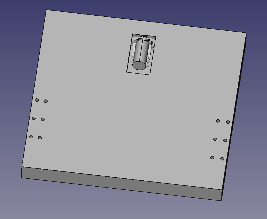

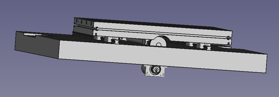

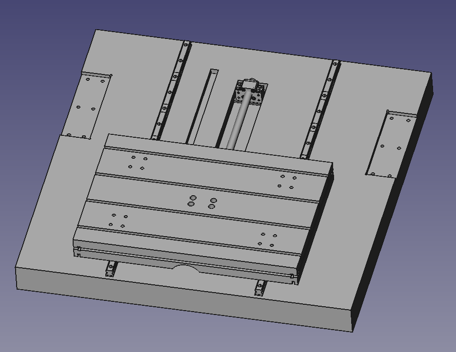

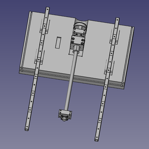

Приветствую Вас, Господа!
Понимаю, что к теме интерес потерян, но продолжу постить процесс и вопросы. Вдруг у кого-то найдется минутка посмотреть и дать добрый совет?
Итак, после 3х суток без сна и отдыха, а также после как минимум 5 итераций коррекции всей конструкции от кончика фрезы до стола и обратно, получилось то, что на картинках. И это учитывая то, что я с прототипа срисовываю, а не выдумываю....
Вопросы, ну, кроме общего, вдруг кто-то заметит косяк, таковы:
1. Паз под линейуку и датчик этой линейки. Все хорошо, но, если, ставить стол, то первое, что нужно попасть и ОЧЕНЬ точно - это именно линейка и ее датчик. Более того, датчик должен быть привернут к столу первым.
Отсюда вытекает вопрос либо "как поставить стол на место максимально точно и без перекосов" или "как поменять комплектацию, чтобы датчик можно было прикрутить потом?
2. По оси запас хода 50мм. Т.е., при условии того, что от края основания стол "стоит" в позиции 40мм изначально и может уехать на 420 вдаль, то физически рельсы и линейка позволяют ему быть в позиции 0 и уехать на 500, но при этом он снесет БКшки. Если, даже, эти БКшки и линейку сделать длиннее - он все едино ее снесет рано или поздно. Вот как бы организовать "железные" ограничения? И стоит ли? Или датчиков-концевиков, которые "последняя линия обороны" будет достаточно?
3. Каретки и масленки. Хотел поставить "наоборот", т.е. каретки стационарно на основание, а рельсы на стол, но, ясное дело не выйдет. Или получится коррида. От рельсов убегать вечно. Посему вопрос: куда упихать трактор со шлангами подачи масла и проводами датчиков и линеек? Под него придется пропилить изрядно. Т.е. самый мелкий трактор будет занимать объем 90мм в высоту, 45 в ширину и 500 в длину. Учитывая разницу высот в 28мм, выходит что паз в столе и в основании будет по 31мм. Стол получается на половину пропилить (он 60мм толщиной).
4. Т-слот выбрал "8ку". Тут просто вопрос к Вашему опыту? Не мало? Больший размер сильно "пропиливает" стол. Меньший - выглядит "хлипко".
5. Шпиндель "умеет" объезжать стол вокруг на 6мм. Т.е. может фрезой 12 стол "торцануть". Это просто инфа. Когда будет Z готов - там будут свои вопросы.

Re: Вопрос по линейкам и комплектации станка
Убрать углубления под стойки портала. Точно всеравно не отфрезеруете поетому оставьте возможность выставить портал потом по индикатору за счет небольшого смещения.
Сообщение nanthony »
А потом сверлить отверстия под резьбу по-месту?
Лужу! Паяю! ЭВМ починяю! Дюралем фарцую! Наношу всякую другую неизгладимую пользу населению :)
Сверлить все отверстия на чпу. Отверстие под болт на 0.5мм больше болта везде. Засчет этого зазора можно немного смещать. Также этот зазор нужен потомучто болты кривые.
