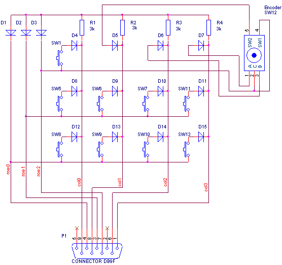

РЕКЛАМА писал(а):А энкодер от автомагитолы к такому можно привинтить?
Привинтил.

Re: COM-порт, клавиатура и другие "антикризисные" решения.
Сообщение solanto »
А Штурвал китайский также можно подключить или там по другому делается?
solanto писал(а):А Штурвал китайский также можно подключить или там по другому делается?
В штурвале выходы ТТЛ, а здесь просто контакты. Три на сам энкодер и два - кнопка, которая срабатывает при нажатии на ручку. В демке она сбрасывает стрелку в ноль.
А штурвал в планах :)
Собственно, там тоже ничего сложного нет.

А может штурвал распотрошить и переделать схемку у него внутри, что бы была имитация контактов? Или можно в принципе всё оттуда выкинуть и засунуть простой энкодер на 100 положений :hehehe: :freak_in_action:
что то не могу сумасшедший смайлик найти :hehehe:
И ещё вопросик: при такой реализации как у Вас сколько кнопок совместно с энкодером можно использовать? Только 6 или можно матрицу как раньше было?

Так можно?

solanto писал(а):сколько кнопок совместно с энкодером можно использовать? Только 6 или можно матрицу как раньше было?
я пробовал включить контакты энкодера вместо двух кнопок матрицы. Но при этом сильно снижается допустимая скорость поворота. Где-то до одного оборота за две секунды, дальше идет "срыв". Правда, у меня под рукой оказался энкодер с 24 импульсами на оборот. А бывают и на 12 и на 10. С ними, может и полегче будет.

solanto писал(а):Так можно?
Кнопки в двух левых колонках будут работать только в определенном положении энкодера - когда оба контакта разомкнуты. То есть с вероятностью 1/4 :)

А при 6 кнопках как бысто можно энкодером крутить без срыва?
Сергей Саныч писал(а):Кнопки в двух левых колонках будут работать только в определенном положении энкодера - когда оба контакта разомкнуты. То есть с вероятностью 1/4 :)
Ясно тогда буду действовать как Вы. 6 кнопок и всё.

solanto писал(а):А я как раз подумал что именно такой Вы используете.
Компонент encoder в демке включен в режим подсчета импульсов, а не переходов (setp encoder.0.x4-mode 0). Поэтому на один оборот получается 24 отсчета. Никто не мешает поставить параметр в 1 и будет 96.
solanto писал(а):А при 6 кнопках как бысто можно энкодером крутить без срыва?
Теоретически, при base-period 30 мкс - до 100 и более об/сек.
По факту - оборотов 10 нормально переваривает. Потом начинается сильный дребезг контактов.
а что если поставить по диоду на исходящие из энкодера контакты? Может в таком случае удасться использовать много кнопок?

solanto писал(а): что если поставить по диоду на исходящие из энкодера контакты? Может в таком случае удасться использовать много кнопок?
Не получится.
Вот такой вариант работает.
comkbde.PNG (5295 просмотров) <a class='original' href='./download/file.php?id=41260&sid=9c2be0514cf602094c7c71a23eece162&mode=view' target=_blank>Загрузить оригинал (16.05 КБ)</a>
Но слишком медленно. Или для него придется завести отдельный быстрый поток с FP.

Сергей Саныч писал(а):Но слишком медленно.
На сколько медленно? 2 об/сек или медленнее?
solanto писал(а): 2 об/сек или медленнее?
Наоборот :) Один оборот за две секунды Это слишком медленно.

Сергей Саныч писал(а):Наоборот Один оборот за две секунды
Действительно медленно. Значит тут нечего не поделаешь, надо использовать эту схему
