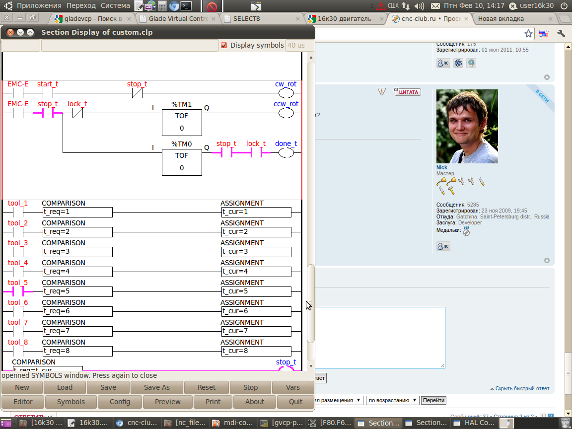

roach
Сообщения: 201
Зарегистрирован: 01 июн 2011, 07:55
Re: GladeVCP (вопросы и ответы)
Сообщение roach »
ошибся tool_n это это сигнал (или я теорию путаю)
net tool_1 <= hm2_5i20.0.gpio.048.in_not => classicladder.0.in-15
и тд
А в ladder ты что пихаешь, чтобы сделать нужные выводы. Сделай скрин ladder с этими сигналами?
Да, tool_n это сигнал, но разница не большая :).
roach
Сообщения: 201
Сообщение roach »
компонент select8 на выходе же не выдает число? не подойдет?
вот скрин:
toolchange_ladder.png (3110 просмотров) <a class='original' href='./download/file.php?id=4141&sid=6faf1f7bfa1d49cbf7fb2a0071f36cac&mode=view' target=_blank>Загрузить оригинал (200.97 КБ)</a>
На сколько я понимаю, у тебя весь вот этот цикл запускается только при смене инструмента, поэтому перед сменой выходы пустые.
Как EMC2 может определить, какой инструмент сейчас включен? Есть ли какие-то датчики на каждом инструменте?
roach
Сообщения: 201
Сообщение roach »
Nick писал(а):На сколько я понимаю, у тебя весь вот этот цикл запускается только при смене инструмента, поэтому перед сменой выходы пустые.
да, конечно, в месу сигналы hm2_5i20.0.gpio.(с 48 по 55).in_not
