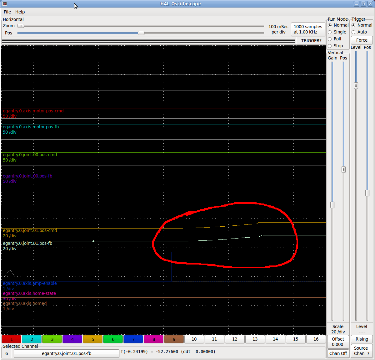

у меня параметры egantry.0.align-vel и egantry.0.align-acc, почему то ни как не влият на работу двигателей, при рассогласовании - они двигаються с максимальным ускорением и скоростью.
Re: LinuxCNC - Альтернативная кинематика.
А какие значения стоят?
Попробуй поставить ускорение в половину от MAX_ACCELERATION оси, а скорость равную HOME_SEARCH_VEL.
Ну конфиги свои покажи... Или хотя-бы
$ halcmd show pin egantry.0
В качестве теста сам скачал по ссылке, установил, проверил - работает как и задумано...

cnc@cnc:~$ halcmd show pin egantry.0

изменение скорости и ускорения ни как не влияют.
Надо ВСЕ пины egantry.0.axis.* присоединить к axis.1
В частности выравнивание не работает из-за неприсоединённых egantry.0.axis.amp-enable, egantry.0.axis.homed, egantry.0.joint.00.enable и egantry.0.joint.01.enable.
Вот пример конфига с моего стенда:

переподключил все работает также (при рассогласовании и коррекции - двигатели крутяться с максимальным ускорением и скоростью)
Может из за того что у меня версия linuxCNC 2.6.5, там еще в .ini нет отдельных настроек для joint и axis
чать hal

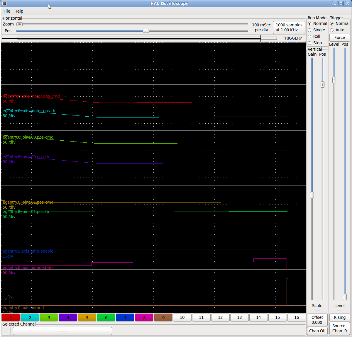

Покажи результат "halcmd show pin egantry.0" после хоминга, после выключения и сдвига одной оси, после включения и выравнивания.
Или лучше в халскопе (скриншот) процесса выравнивания, интересуют сигналы
egantry.0.axis.motor-pos-cmd
egantry.0.axis.motor-pos-fb
egantry.0.joint.00.pos-cmd
egantry.0.joint.00.pos-fb
egantry.0.joint.01.pos-cmd
egantry.0.joint.01.pos-fb
egantry.0.axis.home-state
(парные "лучи" pos-cmd и pos-fb можно совместить, чтоб много места не занимали)

Screenshot-HAL Oscilloscope.png (5498 просмотров) <a class='original' href='./download/file.php?id=41176&sid=6e08791f6cc8cb4e8c524a0bc9c1f95d&mode=view' target=_blank>Загрузить оригинал (86.43 КБ)</a>
во время хоминга
после момент корреции положения
Screenshot-HAL Oscilloscope-1.png (5498 просмотров) <a class='original' href='./download/file.php?id=41177&sid=6e08791f6cc8cb4e8c524a0bc9c1f95d&mode=view' target=_blank>Загрузить оригинал (91.91 КБ)</a>
после хоминга

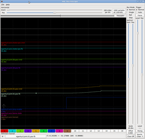

после сдвига одной оси

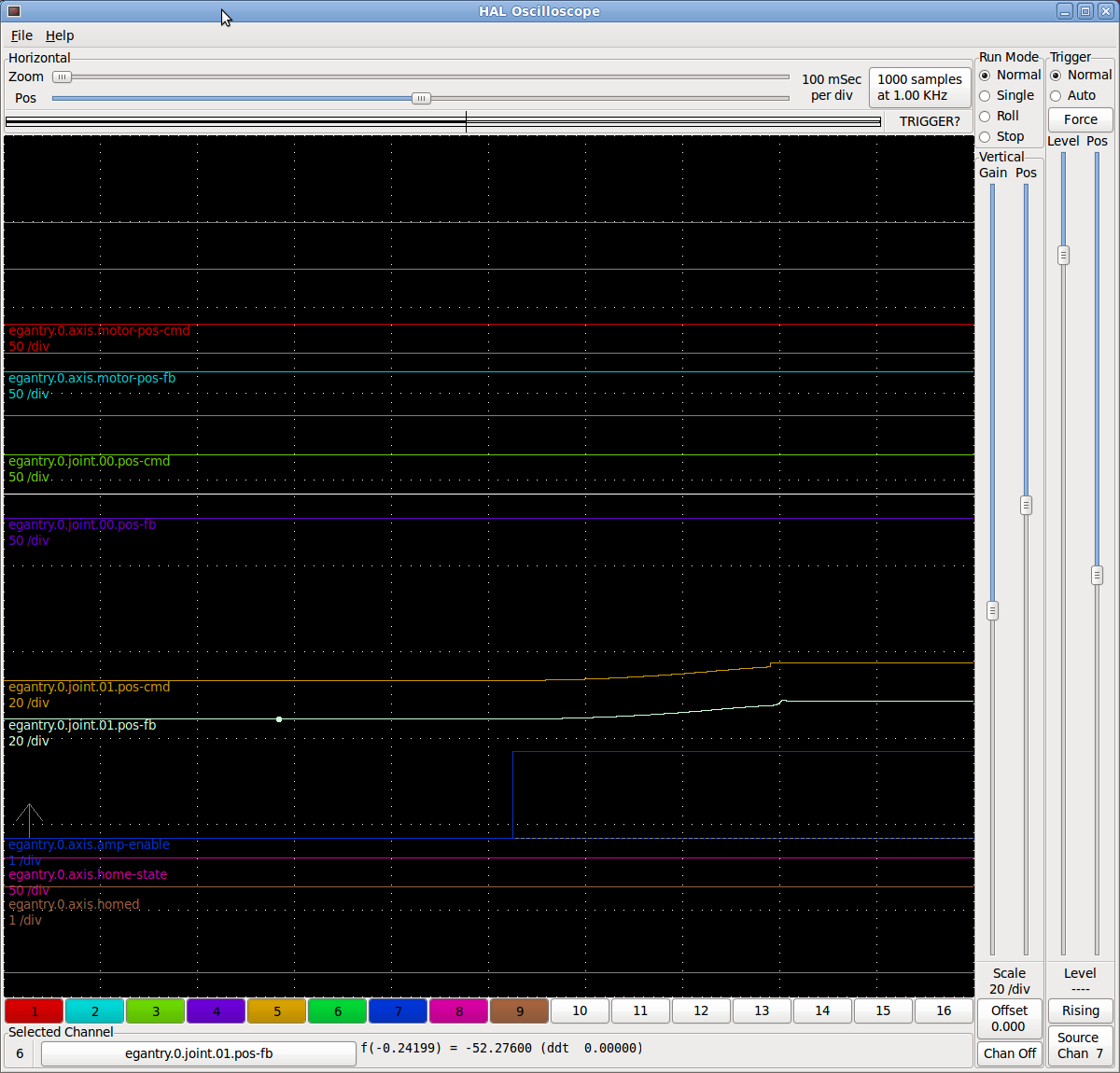

Ну вот-же оно выравнивается со скоростью 50...
Screenshot-HAL Oscilloscope-1.png (5486 просмотров) <a class='original' href='./download/file.php?id=41191&sid=6e08791f6cc8cb4e8c524a0bc9c1f95d&mode=view' target=_blank>Загрузить оригинал (88.87 КБ)</a>
В конце есть маленький скачёк, но это видимо из-за увеличения egantry.0.align-hyst до 0.05. Это значение не стоит увеличивать. Имеет смысл уменьшать на станках с точностью лучше, чем 0.01, но так, чтобы оно было больше колебаний привода при удержании.

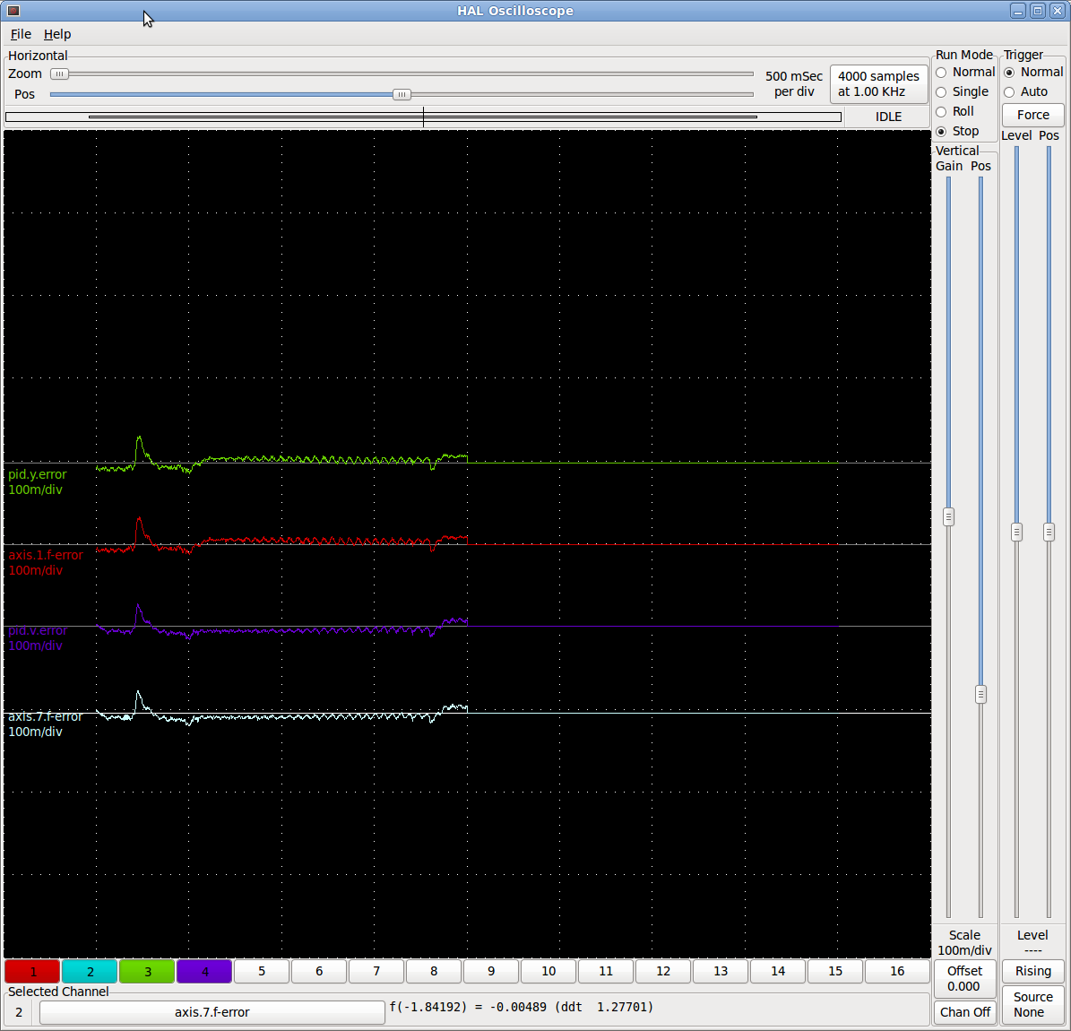

Screenshot-HAL Oscilloscope.png (5208 просмотров) <a class='original' href='./download/file.php?id=51664&sid=6e08791f6cc8cb4e8c524a0bc9c1f95d&mode=view' target=_blank>Загрузить оригинал (74.89 КБ)</a>
Почемуто какоето не соответствие
pid.y => Y1
pid.v => Y2
pid.y.error, pid.v.error Ошибка малькая, но уже на выходе egantry.0.joint.00.ferror и egantry.0.joint.01.ferror гдето в 10 раз больше, тоже самое и на выходе egantry.0.axis.motor-pos-fb
В чем может быть причина?
Настраивал параметры PID двигателей ориентируясь на pid.y.error, pid.v.error
pid.N.error - это ошибка после того как PID отработал цикл, а egantry.N.joint.MM.ferror это ошибка, которую ещё только предстоит скомпенсировать PID'у в очередном сервоцикле.
Или иначе:
pid.N.error - показывает насколько точно PID выполнил задание, а egantry.N.joint.MM.ferror - насколько надо будет передвинуть привод в следующем сервоцикле.
С одиночной осью без egantry будет тот-же самый эффект.
umerov писал(а):Настраивал параметры PID двигателей ориентируясь на pid.y.error, pid.v.error
так и надо делать.

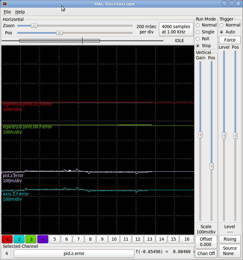

f-error.png (5175 просмотров) <a class='original' href='./download/file.php?id=51714&sid=6e08791f6cc8cb4e8c524a0bc9c1f95d&mode=view' target=_blank>Загрузить оригинал (64.11 КБ)</a>
очень странно, сейчас проверил на одиночных осях pid.error такойже как и axis.f-error.
проверил конфигурацию и с gantry.comp (более простой компонент) - там такое же не соответствие
Может подправить PID чтоб egantry.0.axis.motor-pos-fb был с минимальной ошибкой?

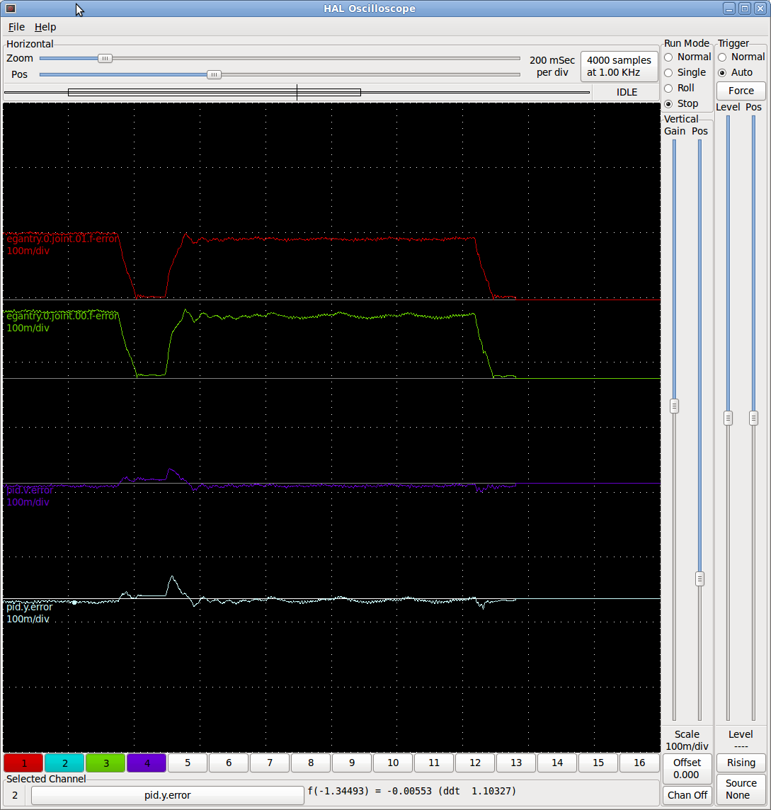

Еще заметил - при маленькой скорости pid.y.error, pid.v.error примерно равны egantry.0.joint.00.ferror и egantry.0.joint.01.ferror, но на масимальной скорости различия существенны. (Макимальная скорость 15 м. в минуту), может компонент - не успевает обрабатывать показания энкодера?
попробывал и на стандартной кинематике gantry - там все нормально
gantry.png (5144 просмотра) <a class='original' href='./download/file.php?id=51758&sid=6e08791f6cc8cb4e8c524a0bc9c1f95d&mode=view' target=_blank>Загрузить оригинал (73.14 КБ)</a>
umerov писал(а):очень странно, сейчас проверил на одиночных осях pid.error такойже как и axis.f-error.
Я в том смысле, если между axis.N и pid.N воткнуть ещё какой-нибудь компонент (в обе стороны), то будет такое-же "запаздывание".
Как примерно это происходит: функции всех компонентов, поставленных в очередь обработки (командой addf) поочерёдно получают возможность выполнится (условно назовём это "квантом работы") по разу в течении каждого сервоцикла. При этом входящие данные функция получает в начале этого "кванта", а результаты выдаёт на выходные пины в конце "кванта". Теперь представим цепочку компонентов:
addf axis.N servo-thread
addf egantry.N servo-thread
addf pid.N servo-thread
при этом значение пинов pos-cmd к моменту завершения кванта для axis.N и перед началом кванта для egantry.N окажется на выходе axis.N и на входе egantry.N - т.е. никакой задержки не будет. Тоже самое произодёт и для egantry.N -> pid.N. А вот значение пинов pos-fb должно будет продвигаться в обратном порядке (как-бы против течение) - значение feedback энкодера одновременно подаётся на и на pid.N.feedback и на egantry.N.joint.MM.pos-fb, после кванта работы для egantry.N соотв. значение появляется на выходе egantry.N.axis.motor-pos-fb, но засада в том, что в данном сервоцикле функция axis.N уже отработала и свежее значение pos-fb она увидит только в следующем сервоцикле.
"Париться" по этому поводу не стоит, на точность это никак не влияет (при правильной очереди на "кванты") - управляющее задание доходит до PID и отрабатывается им без задержек, задерживается сигнал, который нужен только для расчёта f-error.
umerov писал(а):Еще заметил - при маленькой скорости pid.y.error, pid.v.error примерно равны egantry.0.joint.00.ferror и egantry.0.joint.01.ferror, но на масимальной скорости различия существенны.
Всё правильно, разница равна изменению положению оси за сервоцикл.
