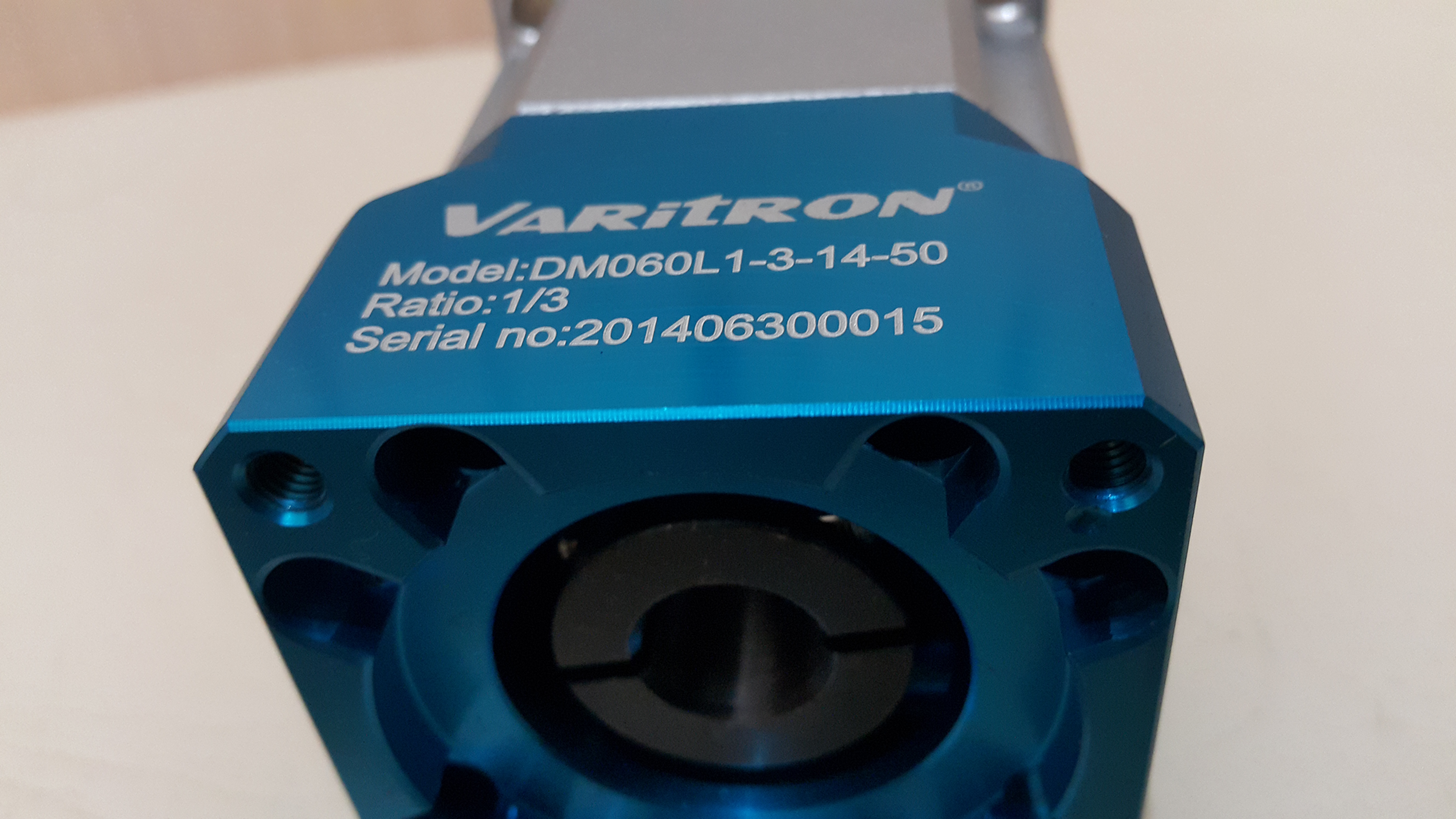

А причем тут ремни? Ты наверное вспомнил ту тему, где ты с моим бывшем корешком Владиславом, общался?
Так а меня нет ремней вообще. Ремни это плохо. Однозначно.
У меня вот...
20150112_004501[1].jpg (3304 просмотра) <a class='original' href='./download/file.php?id=40228&sid=8f10b0a9cd1a7d284ffce5d4d541f458&mode=view' target=_blank>Загрузить оригинал (3.94 МБ)</a>

Беззазорный?
Pahan писал(а):У меня вот...
Беззазорный?
Re: Крепыш
Либо ремни либо редуктор, что хуже не известно.
У меня на Х стоит похожий редуктор 1:5 японский, а на YZ стоят ремни 1:5.
Это скорее всего планетарный редуктор, и у него есть люфты ;) Производство Тайвань.
Судя по мануалу у него люфт 5-8 минут http://www.c-var.com/catalog/Varitron_S ... arhead.pdf
А если ставить серву низкооборотистую на прямую ШВП через нормальную муфту типо сильфонной то люфтов как бы нЭт

aftaev писал(а): Судя по мануалу у него люфт 5-8 минут
8 минут это другая редукция.
У моих 5 или меньше. ;)
