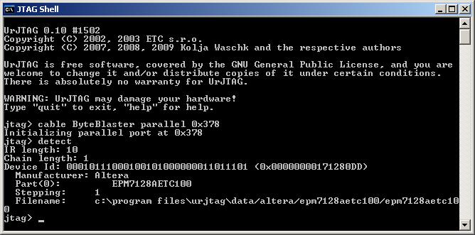

Успех!!! Все увидилось!!!Косяк был именно в подключении VccINT. Подпаялся, всё заработало.
Один фиг есть вопрос. То ли баг UrJTAG, толи у них одинаковые сигнатуры...

Сам себе ответил - баг UrJTAG.
Сигнатуры у EPM3128 и EPM7128 отличаются полем Version (первые 4 бита) - у ЕРМ7128 - 0000, а у 3128 - 0001.
