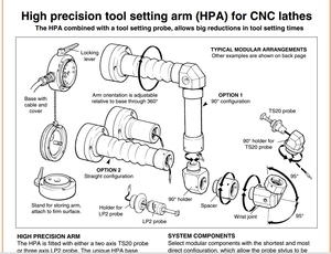

Мануалов по применению особо не нашел. Видео вообще не нашел.
Если правильно понимаю это "ручной" измеритель инструмента. На станке устанавливается неподвижная база. Когда нужно поставили руку, измерил, снял.
Для этого девайса нужна база, которая крепится на станину станка. База так же закрывается крышкой от пыли/грязи.
