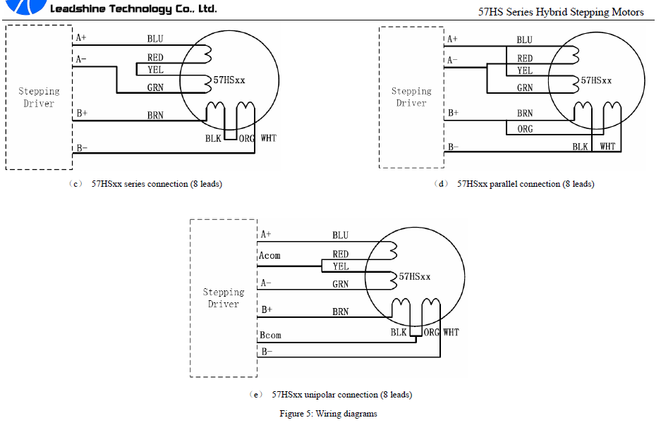

хм, а индуктивность не зависит ли от способа подключения обмоток?
прикладываю картинки:
1. в таблице с параметрами 57HS13 в строке Bipolar Series индуктивность = 8,4. в других строках = 2,1
2. Подключение обмоток.
Это значит ли, что обмотки ШД можно по разному соединять (при этом индуктивность меняется)? Или есть привила выбора какие-то?
wiring diagrams 57HS13.png (2390 просмотров) <a class='original' href='./download/file.php?id=40442&sid=bcb8ab0602d249813c9f526bcc1b9cab&mode=view' target=_blank>Загрузить оригинал (69.3 КБ)</a>
Re: Подскажите по электронике
pankinoa писал(а):а индуктивность не зависит ли от способа подключения обмоток?
Все верно. Зависит.
В таблице все правильно cказано - индуктивность в зависимости от схемы подключения.
Если соединить две обмотки параллельно индуктивность получается такая же, как при подключении только одной половины обмотки (актуально для 6-выводных моторов),
Если последовательно - индуктивность получается в 4 раза выше.
Это все справедливо только для ШД, а не для соединения двух индуктивностей в электрической схеме, где у индуктивностей разные сердечники.
P.S. Могу ошибаться. Вопрос с подвохом, а времени думать нет. Написал то, что помню.
michael-yurov писал(а):Написал то, что помню.
Всё правильно.
