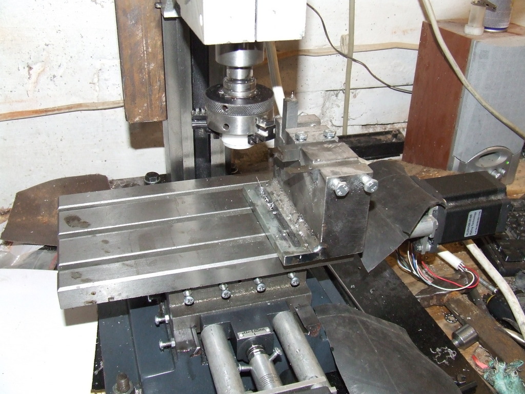

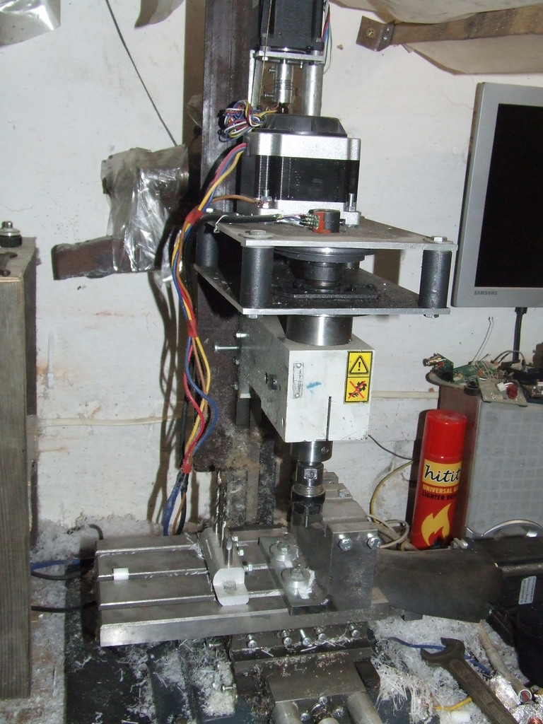

Вот взялся опять за этого малыша
Вот усиление колонны
Также уже стоят новые шкивы и теперь скорость 6000 максимум.

Вот такое завтра ьбудем пилить
kolonna.JPG (7867 просмотров) <a class='original' href='./download/file.php?id=65120&sid=4db9a38d37282a5c340a4af3de8b0611&mode=view' target=_blank>Загрузить оригинал (26.84 КБ)</a>
Re: Proma X1 ЧПУ
Из чего будет усиление?

Усиление провели, результат есть и очень даже.
Фото и видео в понедельник.
Теперь проблема сильно жиденький ремень и шкивы, проскальзывает и фреза клинится :)

Вот фотка колонны, еще не все распорки вкручены но уже жесткости в 10 раз больше.
И видео обработки. Фреза 4 твердосплав общего назначения. Подача 550мм в минуту, глубина врезания 0,6. 5600 оборотов в минуту.
https://youtu.be/y0bKvUQQTaU

За счет лучшей устойчивости колонны смог пилить 10мм на глубину 1.5 как масло, раньше вызывало вибрацию. И жто при 100% плоскости фрезы.

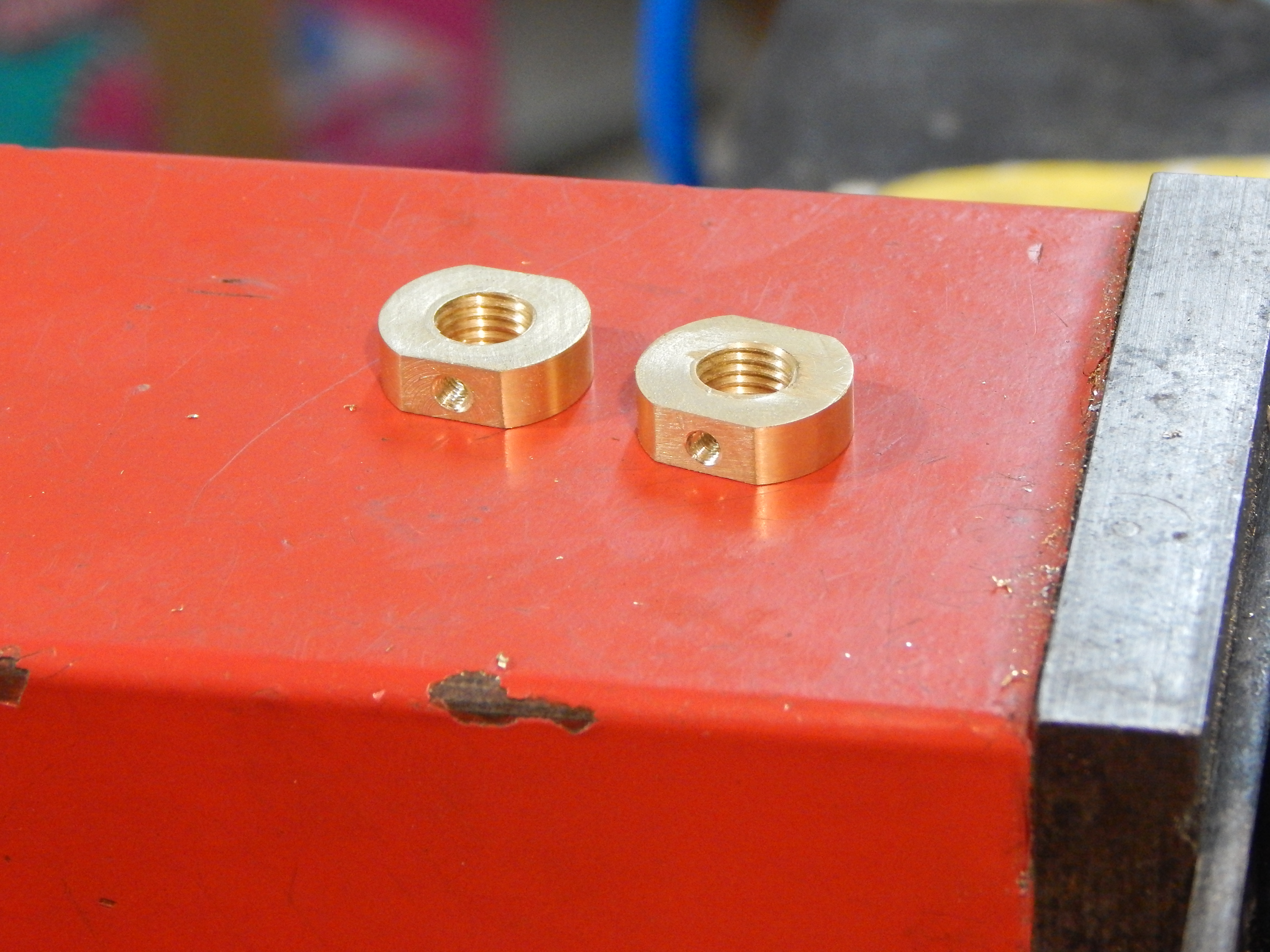

ШВП собраны, мелкие шарики не понадобились так как во второй гайке их вообще не было. Спишем на причуды китайцев.
Выточил второе крепление гайки швп.
Сделал гайки зажима швп из бронзы. Посверлил и нарезал в них резьбу под гужоны.
Собрал попробовал одну ось. Все ездит.
