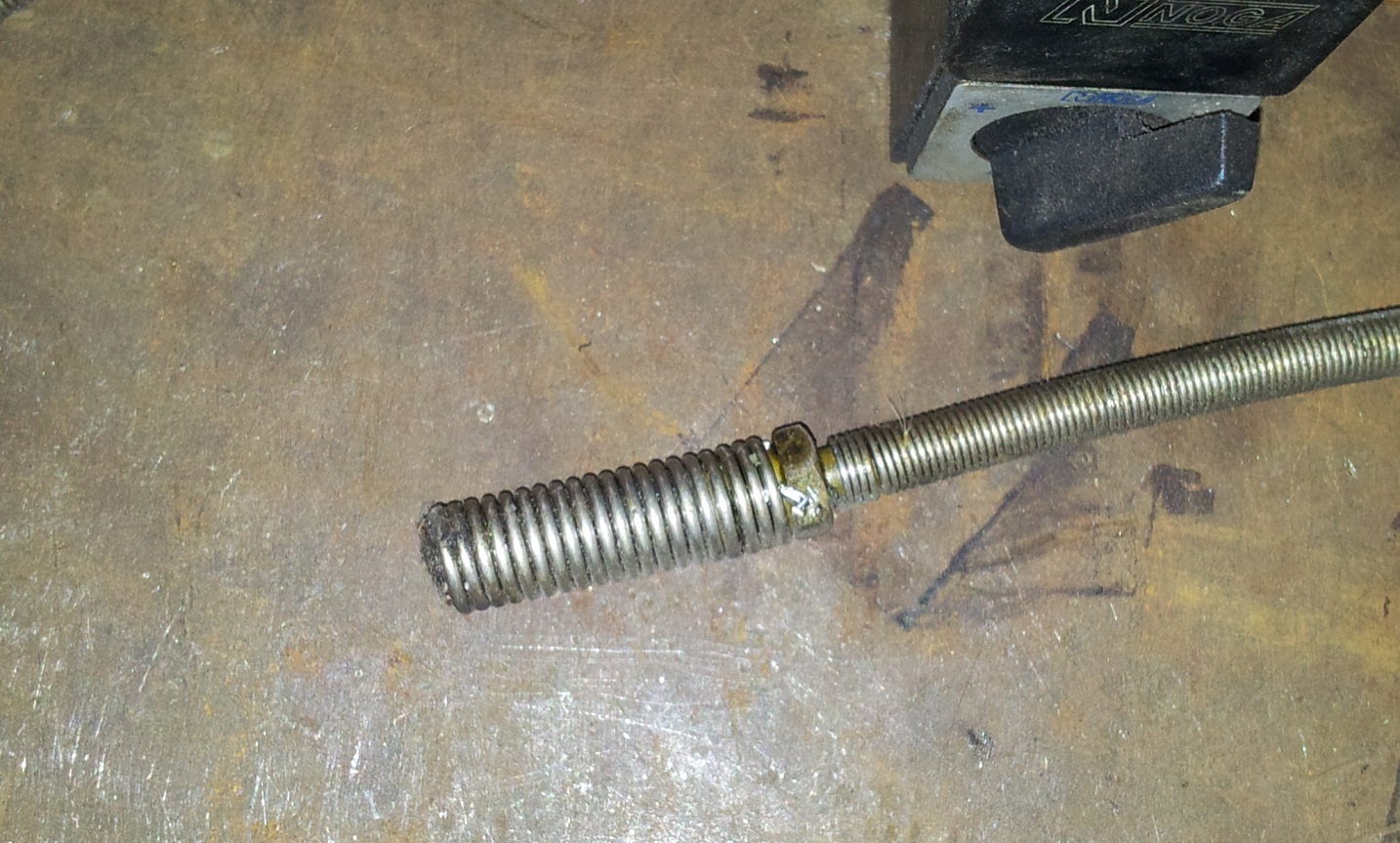

ну вот собсна туман от NOGA
если нужно рассмотреть детали, смотрите оригинал фоток
20141202_123736.jpg (7689 просмотров) <a class='original' href='./download/file.php?id=37502&sid=4f1ec95a052748f9bbc2697bf1b4a8e1&mode=view' target=_blank>Загрузить оригинал (750.08 КБ)</a>
носик в сборе
20141202_123753.jpg (7689 просмотров) <a class='original' href='./download/file.php?id=37503&sid=4f1ec95a052748f9bbc2697bf1b4a8e1&mode=view' target=_blank>Загрузить оригинал (278.96 КБ)</a>
со снятым соплом
20141202_123823.jpg (7689 просмотров) <a class='original' href='./download/file.php?id=37504&sid=4f1ec95a052748f9bbc2697bf1b4a8e1&mode=view' target=_blank>Загрузить оригинал (313.64 КБ)</a>
вода подается через промежутки между внутренним соплом (сопло квадратное)
20141202_123923.jpg (7689 просмотров) <a class='original' href='./download/file.php?id=37505&sid=4f1ec95a052748f9bbc2697bf1b4a8e1&mode=view' target=_blank>Загрузить оригинал (241.68 КБ)</a>
высунуто внутреннее сопло
по черной трубке подается воздух, по внешней (гибкой) вода
у sergey27rus как я понял наоборот
20141202_200414.jpg (7689 просмотров) <a class='original' href='./download/file.php?id=37511&sid=4f1ec95a052748f9bbc2697bf1b4a8e1&mode=view' target=_blank>Загрузить оригинал (169.67 КБ)</a>
обратная сторона трубки
20141202_200539.jpg (7689 просмотров) <a class='original' href='./download/file.php?id=37512&sid=4f1ec95a052748f9bbc2697bf1b4a8e1&mode=view' target=_blank>Загрузить оригинал (176.42 КБ)</a>
ну и так далее
20141202_124006.jpg (7689 просмотров) <a class='original' href='./download/file.php?id=37506&sid=4f1ec95a052748f9bbc2697bf1b4a8e1&mode=view' target=_blank>Загрузить оригинал (478.38 КБ)</a>
водозаборник (7689 просмотров) <a class='original' href='./download/file.php?id=37507&sid=4f1ec95a052748f9bbc2697bf1b4a8e1&mode=view' target=_blank>Загрузить оригинал (418.63 КБ)</a>
водозаборник
синяя хреновина просто заглушка (7689 просмотров) <a class='original' href='./download/file.php?id=37509&sid=4f1ec95a052748f9bbc2697bf1b4a8e1&mode=view' target=_blank>Загрузить оригинал (385.83 КБ)</a>
20141202_124047.jpg (7689 просмотров) <a class='original' href='./download/file.php?id=37508&sid=4f1ec95a052748f9bbc2697bf1b4a8e1&mode=view' target=_blank>Загрузить оригинал (451.49 КБ)</a>
20141202_124540.jpg (7689 просмотров) <a class='original' href='./download/file.php?id=37510&sid=4f1ec95a052748f9bbc2697bf1b4a8e1&mode=view' target=_blank>Загрузить оригинал (331 КБ)</a>
20141202_200605.jpg (7689 просмотров) <a class='original' href='./download/file.php?id=37513&sid=4f1ec95a052748f9bbc2697bf1b4a8e1&mode=view' target=_blank>Загрузить оригинал (305.15 КБ)</a>
20141202_200702.jpg (7689 просмотров) <a class='original' href='./download/file.php?id=37514&sid=4f1ec95a052748f9bbc2697bf1b4a8e1&mode=view' target=_blank>Загрузить оригинал (285.76 КБ)</a>
клапан, потянул - открыл, впихнул назад - закрыл. вращая гайку регулируется подача воздуха (7689 просмотров) <a class='original' href='./download/file.php?id=37515&sid=4f1ec95a052748f9bbc2697bf1b4a8e1&mode=view' target=_blank>Загрузить оригинал (232.84 КБ)</a>
клапан, потянул - открыл, впихнул назад - закрыл. вращая гайку регулируется подача воздуха (7689 просмотров) <a class='original' href='./download/file.php?id=37516&sid=4f1ec95a052748f9bbc2697bf1b4a8e1&mode=view' target=_blank>Загрузить оригинал (259.95 КБ)</a>
принцип сопла
213.gif (7689 просмотров) <a class='original' href='./download/file.php?id=37501&sid=4f1ec95a052748f9bbc2697bf1b4a8e1&mode=view' target=_blank>Загрузить оригинал (12.24 КБ)</a>

для меня остался не ясным один момент - каким образом удерживается черная трубка в бронзовом фитинге (тот что прикручивается к базе)?
Re: Обзор конструкции моего мист кулера
Алексс писал(а):каким образом удерживается черная трубка в бронзовом фитинге
посмотри, на внутреннем сопле (квадратном) видно резьбу, а со стророны базы никак, просто вставляется через уплотнительное кольцо.
и кстате черная трубка, скорее пластиковая, чем резиновая. очень твердая, и плохо гнется
тут видно то кольцо (трубку вынул)
20141202_212534.jpg (7681 просмотр) <a class='original' href='./download/file.php?id=37528&sid=4f1ec95a052748f9bbc2697bf1b4a8e1&mode=view' target=_blank>Загрузить оригинал (50.78 КБ)</a>
это с трубкой
а через эти проемы "просачивается" вода
20141202_212727.jpg (7681 просмотр) <a class='original' href='./download/file.php?id=37530&sid=4f1ec95a052748f9bbc2697bf1b4a8e1&mode=view' target=_blank>Загрузить оригинал (39.11 КБ)</a>
сегодня подключил НОГУ, выяснил еще один момент. оказывается есть и регулировка расхода воды.
поворачивая наружнее сопло меняется зазор, между внутренним соплом и внутренней стороной наружного сопла.
на рисунке помечено красным
213.gif (7663 просмотра) <a class='original' href='./download/file.php?id=37563&sid=4f1ec95a052748f9bbc2697bf1b4a8e1&mode=view' target=_blank>Загрузить оригинал (12.29 КБ)</a>
