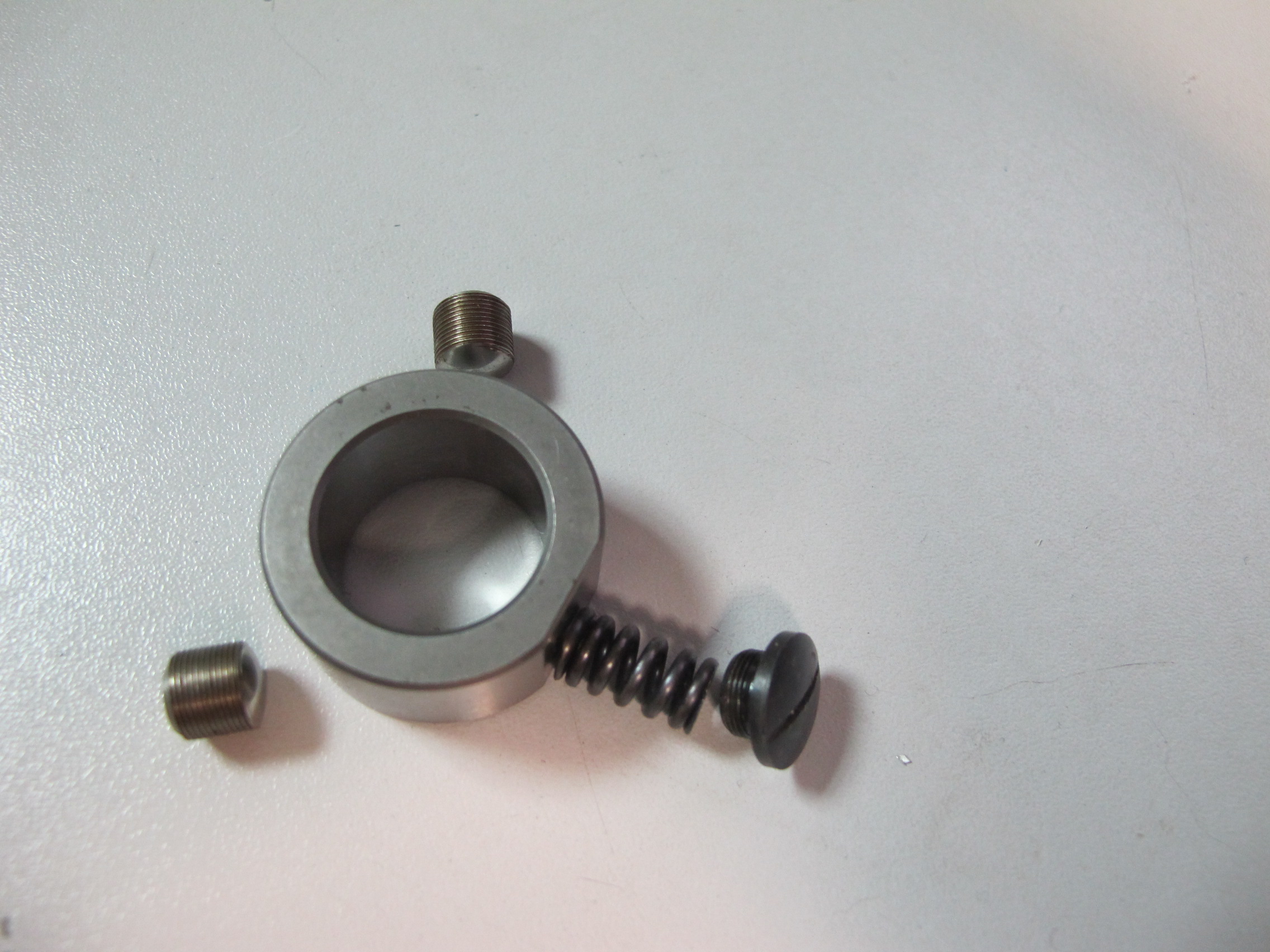

Хорошо, сфоткаю покрупнее узел удержания и юстировки, там все довольно просто сделано

Вот механизм, втулка стоит в корпусе подвижно, у ней 3 точки опоры
Пружина и два болта, то есть вкручивая или выкручивая один из болтов можно сдвигать узел в сторону
сам шар и втулка хорошо подогнаны , без зазора и люфта, типо шарового подшипника
Вообще сделано очень качественно, все шлифовано даже там где вроде и не надо :good:
