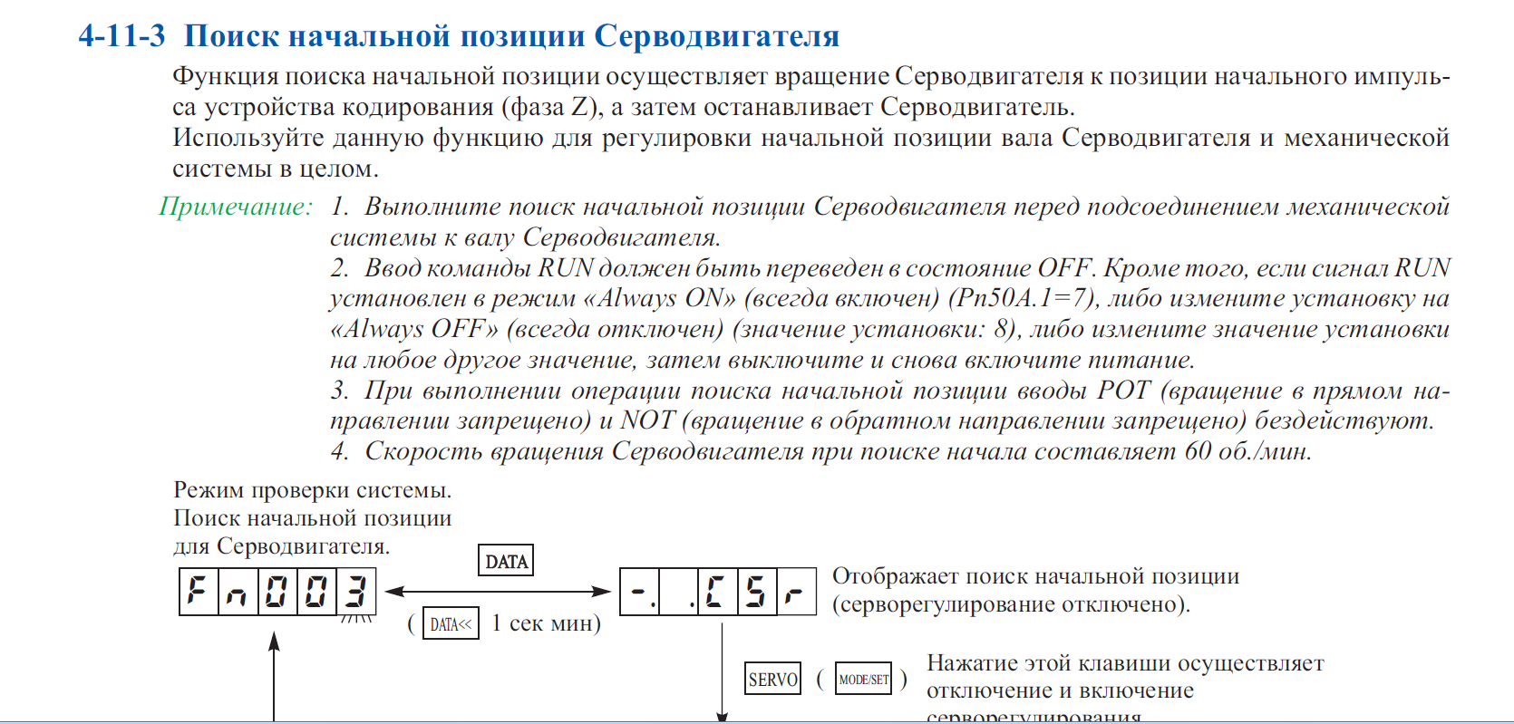

у SGDH есть такое
123.png (4640 просмотров) <a class='original' href='./download/file.php?id=37661&sid=1b022cce653a4a5a0652491ef5495c89&mode=view' target=_blank>Загрузить оригинал (175.48 КБ)</a>
Re: Модернизация ТПК-125
aftaev писал(а):у SGDH есть такое
Это просто для поворота вала до метки индекса. К настройке относительного положения ротора и энкодера отношения не имеет.

правильно, чтобы ручками не ловить Z метку
