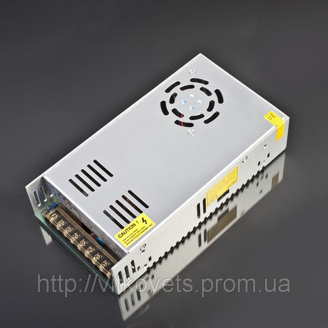

6) Блок питания на 48V вольт 400W ватт

Скорость шаговиков зависит от индуктивности. Чем больше индуктивность, тем больше нужно напряжение на драйве. Сравни индуктивность у Nema17 и у Nema23 или Nema34 сразу поймешь. Чем больше двиг, тем больше индуктивность, тем медленнее он вращаться сможет. А на фотке у тебя драйв на 40-50в. И такие драйвера туповатые ;)
