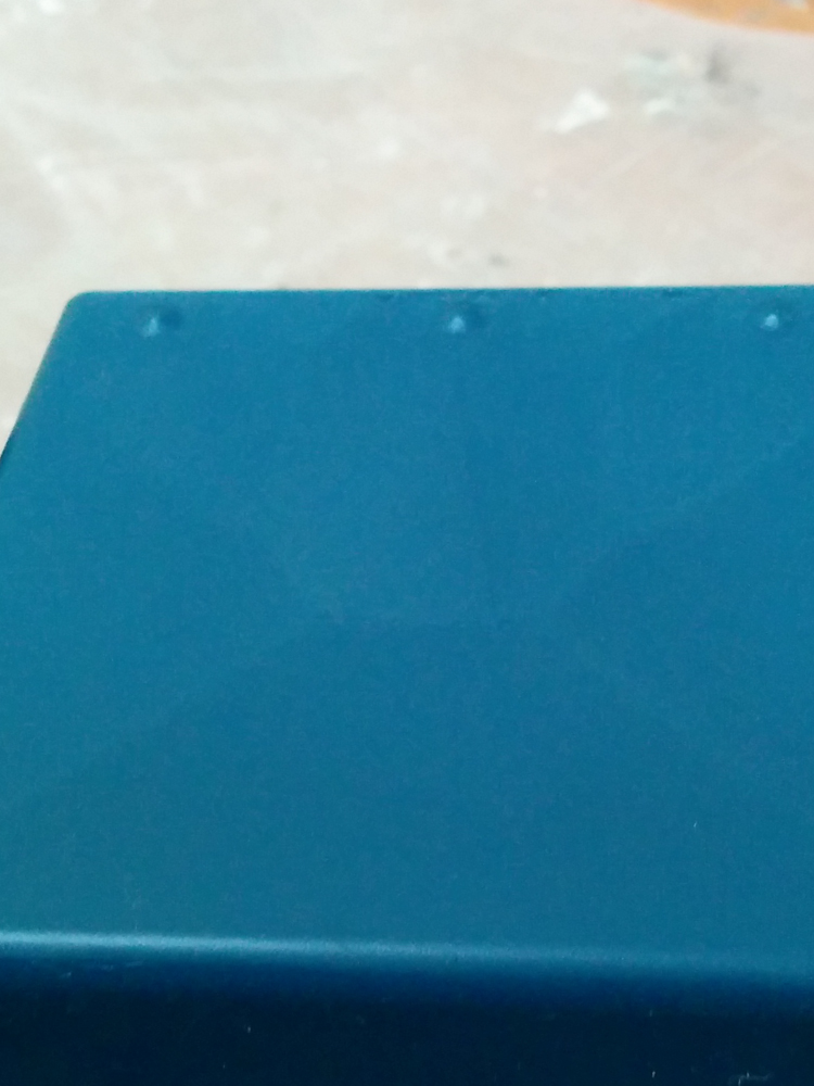

По уму вся поверхность матрицы делается одной шаровой фрезой, иначе при смене инструмента всегда будет "ступенька", которая видна на конечном изделии после формовки. Ну и иный маньяки с шагом три сотки фрезеруют)
Есть фотка торцовки шаровой фрезой?

Снять удачно не сильно вышло, но все таки. Светлые фото - со вспышкой, она все дефекты сразу высвечивает. В реальности же ни пальцем ни ногтем гребенка не чувствуется вообще.
Для масшатаба, отверстие 10мм. Матрицы не новые, поэтому немного заляпаные. Материал - модельный пластик.

Это какой-то пластиковый корпус?
skyAlex
Сообщения: 467
Репутация: 87
Сообщение skyAlex »
Матрица под выклейку композитных изделий, модельный пластик под это дело идеально подходит. Тут в частности - BM5173. Очень легко и быстро обрабатывается, обеспечивает хорошое качество поверхности, и матрицы весят в два раза меньше чем люминиевые.
