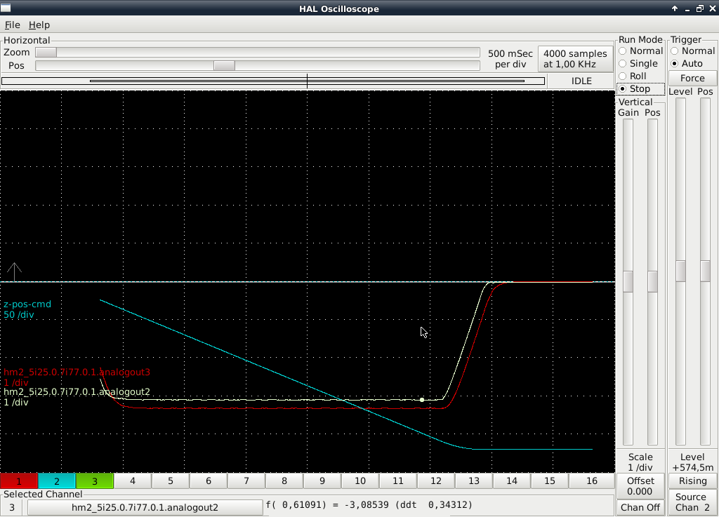

Опят осталос время поработат над мой проектов Linuxcnc .Вот что сделал ,пока на рабочем столе ,далеко от станка .
loadrt lowpass count=3
loadrt scale count=3
addf lowpass.0 servo-thread
addf lowpass.1 servo-thread
addf lowpass.2 servo-thread
addf scale.0 servo-thread
addf scale.1 servo-thread
addf scale.2 servo-thread
setp hm2_5i25.0.7i77.0.1.analogout3-minlim -10
setp hm2_5i25.0.7i77.0.1.analogout3-maxlim  10
setp hm2_5i25.0.7i77.0.1.analogout4-minlim -10
setp hm2_5i25.0.7i77.0.1.analogout4-maxlim  10
setp hm2_5i25.0.7i77.0.1.analogout5-minlim -10
setp hm2_5i25.0.7i77.0.1.analogout5-maxlim  10
setp lowpass.0.gain 0.02
setp lowpass.1.gain 0.02
setp lowpass.2.gain 0.02
setp scale.0.gain 0.05
setp scale.1.gain 0.05
setp scale.2.gain 0.05
net x-vel-fb => scale.0.in
net scaltahox scale.0.out => lowpass.0.in
net tahox lowpass.0.out => hm2_5i25.0.7i77.0.1.analogout5
net y-vel-fb => scale.1.in
net scaltahoy scale.1.out => lowpass.1.in
net tahoy lowpass.1.out => hm2_5i25.0.7i77.0.1.analogout4
net z-vel-fb => scale.2.in
net scaltahoz scale.2.out => lowpass.2.in
net tahoz lowpass.2.out => hm2_5i25.0.7i77.0.1.analogout3
а вот и осцилограма на фото.В таком виде думаю на машине смогу мащабироват и если понадобится ,инвертироват.
