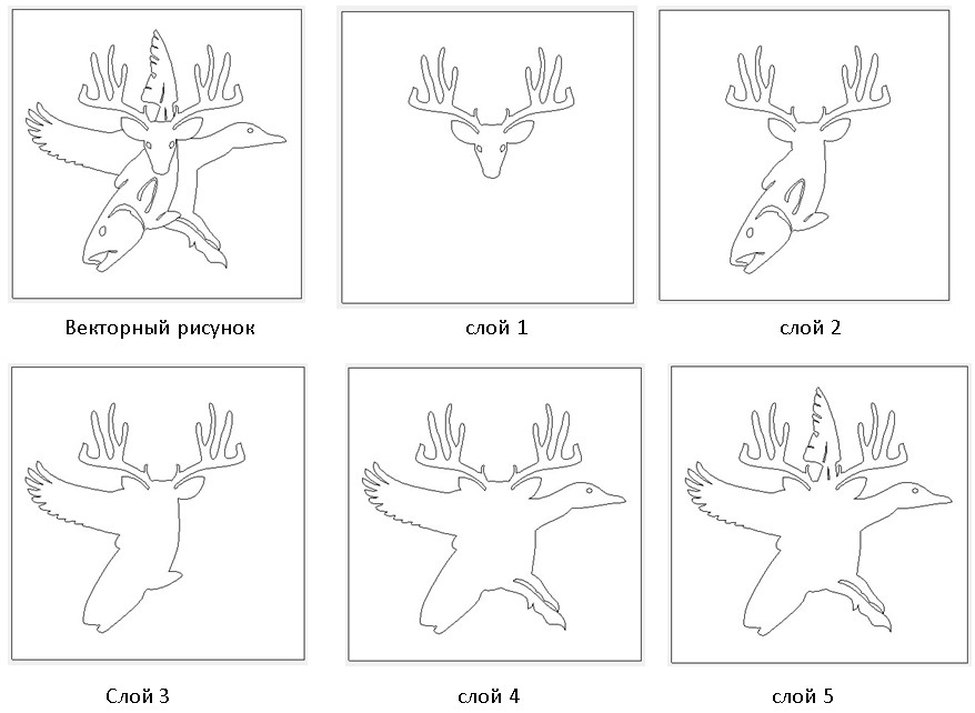

Никак не могу понять принцип работы с слоями. Загружаю векторный рисунок, нужно разделить на три слоя, 1. 2. 3 планы. Так вот, иногда часть векторов с 1 слоя оказывается на 2-м слое, как ни пытаюсь блокировать и т.п., причем случается такой казус часто.
1 слой создаю копированием загруженного вектора, удаляю, отрезаю то что не должно быть на 1-м плане. Далее 2-й слой таким же макаром, но еще нужно оставить часть векторов с 1-го слоя, поэтому приходиться копировать и 1-й слой и объеденить со 2-м. Выключаю видимость, привязку, блокирую 1-го и загруженного , но казус всегда случается, причем часто. Что я делаю не так? Объясните пожалуйста.

Понять, что там такое ты делаешь я, конечно, не смог, но могу дать пару советов.
1. При удалении слоя АртКАМ, скорее всего предложит перенести его содержимое на слой по умолчанию.
2. Задай каждому слою свой цвет - так будет намного проще разобраться.

Все подряд конечно не нажимаю, а делаю так:
Загружаю вектор, копирую, скрываю и блокирую оригинал (загр. вектор)
Далее работаю с копией, удаляю то что не должно быть на первом слое, фоне и блокирую.
Еще раз копирую оригинал, так же удаляю ненужные вектора рисунка которого не должно быть во втором слое, блокирую.
В большинстве нужно сделать так чтоб часть векторов с 1-го слоя следует оставлять в каждом последующих слоях. Чтоб при выборке не фрезеровать часть векторов рисунка.
А как мне лечить кракозябры? Покажи пожалуйста в каком направлении и где следуеть копать.
В Арткаме 2010 не помню чтоб были такие проблемы, может 9-ка у меня глючит? УП вообще долго расчитывает.

Боотур писал(а):Все подряд конечно не нажимаю, а делаю так:
Загружаю вектор, копирую, скрываю и блокирую оригинал (загр. вектор)...
Ну я не пробовал блокировать и не знаю, что это.
Как я уже сказал - при удалении слоя и еще в каких-то случаях ArtCAM спрашивает, что сделать с существующими векторами - перенести на слой по умолчанию, или удалить.
Если у тебя там кракозябы - скорее всего ты нажимаешь перенести на слой по умолчанию.
По этой причине я и советую не использовать слой по умолчанию для работы с векторами, и советую задать каждому слою свой цвет, чтобы сразу было понятно, какие вектора на каком слое.

Спасибо Михаил, за ссылки, файлы. Со слоями разобрался. Постараюсь скинуть скрины слоев и то что получилось.

Векторный рисунок разделенный на слои
