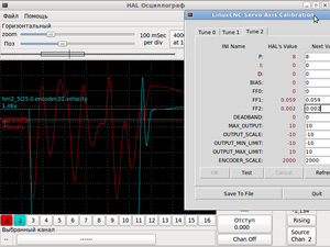

Взялся за настройку оси Z. Ничего хорошего пока не выходит :roll:
PIDZ.png (3268 просмотров) <a class='original' href='./download/file.php?id=35892&sid=191da68f21cf7259b78a7a1489494fa7&mode=view' target=_blank>Загрузить оригинал (66.7 КБ)</a>

aftaev писал(а):Взялся за настройку оси Z. Ничего хорошего пока не выходит
Нагрузка наверно великовата. А у тебя что за серва на Z стоит? Подпереть бы оську давлением или пружиной.

tooshka писал(а):Нагрузка наверно великовата.
склоняюсь к тому что серва слабовата ;)

aftaev писал(а):склоняюсь к тому что серва слабовата
Ну и я о том же))) Просто не так выразился. Да и все равно на Z у сервы разные нагрузки будут при движении вверх и вниз, фиг знает как это программно компенсировать.

tooshka писал(а):Да и все равно на Z у сервы разные нагрузки будут при движении вверх и вниз,
это токарный Z это влево/вправо, Х - вперед/назад :) Вот потому пружинить не прокатит :)
Х самая легкая ось и стоит ШВП шагом 5мм, на Z стоит ШВП 10мм, а сервы одинаковый 1квт 1000 об/мин ;)
