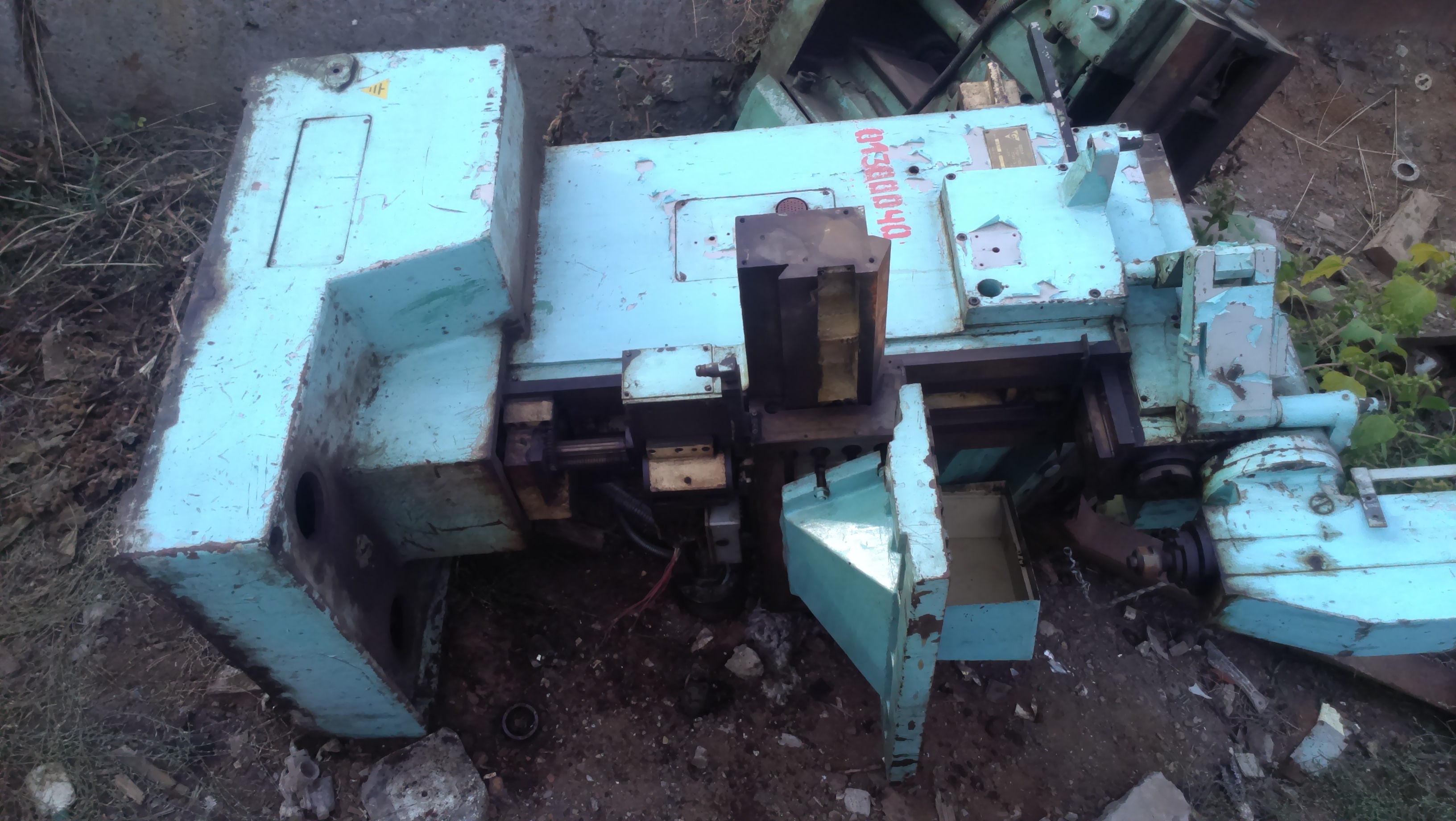

Доброго времени суток, уважаемые! Звать меня Сергей, работаю инженером-конструктором на металлообрабатывающем предприятии . Этот пост как и, впрочем, вся тема являются первыми моими на этом форуме, поэтому пишутся с дрожью в руках и сомнениями в голове :) Связано это с тем, что мои познания в "очепэушивании" и уж тем более программировании в сравнении с местными Гуру и Сенсеями, собственно говоря, НУЛЕВЫЕ!!! Поэтому , по традиции, просьба тапками не кидать, ногами не пинать :hehehe: , но в голову, по возможности вбить хотя бы немногое из того что Вы знаете и умеете :oops: :)
А теперь к предмету данной темы.
Небольшое предисловие: Станок 6Б76ПФ2 был случайным образом найден на металлоприёмке во время поиска запчастей к фрезерному станку 676. После недели (или около того) уговоров руководства он был приобретён за, кмк, неприлично малые деньги. Первичный осмотр показал явное идеальное ( или близкое к тому) состояние механической части. С электромеханикой хуже - ни одного привода, включая главный привод, в наличии не оказалось. Остался только моторчик переключения скоростей шпинделя (или переключения с вертикального на горизонтальный, пока не выяснили).
Немного посоветовались с высоким начальством и решили что восстанавливать есть что и . самое главное, зачем. А вот к средствам восстановления возникли определённые вопросы. Но, практически сразу определились, что никаких готовых ЧПУ систем использовать не будем, так как банально, ну и дорого. (Простите за "многа букаф" :oops: ) Да и подкупили возможности Linux CNC, ну или EMC2, не суть столь важно.
Итак, как вы поняли планируется EMC2 в качестве чпу, привода исключительно сервы. Абсолютно точно определено использование линеек по всем осям. В дальнейшем устройство автосмены инструмента и прочий нужный ( и не очень :hehehe: ) шмурдяк.
Как я понял из многих прочитанных здесь тем, гарантированный успех использования EMC2 заключается в использовании плат Mesa. Так вот, наверняка вызову негодование вроде " уже проходили, сходи по этой ссылке и т. д." Отвечу сразу: Хоть мне и очень интересно и есть непреодолимое желание изучить ВСЮ суть EMC2 и всего относящегося к нему, но просто физически не хватит ни времени ни сил перерывать всё ( уж слишком много информации). Поэтому хотелось бы всё, в последствии относящееся к данному станку, собрать в этой теме. (Боже, как всё-же многа букаф :wtf: ) Простите, не буду больше, это эмоции явно.
И вот сам станок (кстати). На фото он ещё лежал на приёмке:

NKS, пропиши страну и город в профиле. Дальше будешь спрашивать, а где купить сервы иль еще чтони будь. Вот тут страна и нужна ;)
NKS писал(а):Абсолютно точно определено использование линеек по всем осям.
Если на станке есть люфты то смысла особо нет. Лучше ШВП поставить хорошие, чем ставить линейки на убитые винты ;)

aftaev писал(а):NKS, пропиши страну и город в профиле. Дальше будешь спрашивать, а где купить сервы иль еще чтони будь. Вот тут страна и нужна ;)
Люфтов явно нет ( ну или в допуске для использования линеек), так как существующие ШВП в идеале. Кажется даже в "консерве". Завтра (сегодня уже) сфотаю. Вообще, по непроверенным источникам станок вообще не использовался, не считая некоторых редких запусков. Во всяком случае визуально ШВП как и направляющие поверхности в идеальнейшем состоянии, кмк, ибо видел я отличные швп и направляшки на моём лф250ф3, и на прутковом автомате (у нас уже восстановленный на FMS3200 стоит, не помню какой только, кажется начальный индекс 1350. Если интересно, отпишу). Соответственно есть с чем сравнить. Посему линейки однозначно. Вопрос только какие.

Что-ж, будем посмотреть, сравнить :beer_blow: . Я так понимаю в вас так-же как и у нас паспорта на станок нема? :)
Re: Модернизация 6Б76ПФ2
NKS писал(а):Люфтов явно нет ( ну или в допуске для использования линеек), так как существующие ШВП в идеале.
если там ШВП изначально стояли то вообще класс :good:
Если механика живая, то это уже 70% успеха :).
Подбирай сервы/линейки.
Линейки с квадратурным выходом!
Сервы лучше сразу с аналоговым управлением.
Тогда 3 оси сервы + линейки можно будет уместить на одну 7i77. Только вот на шпиндель энкодера уже не хватит...

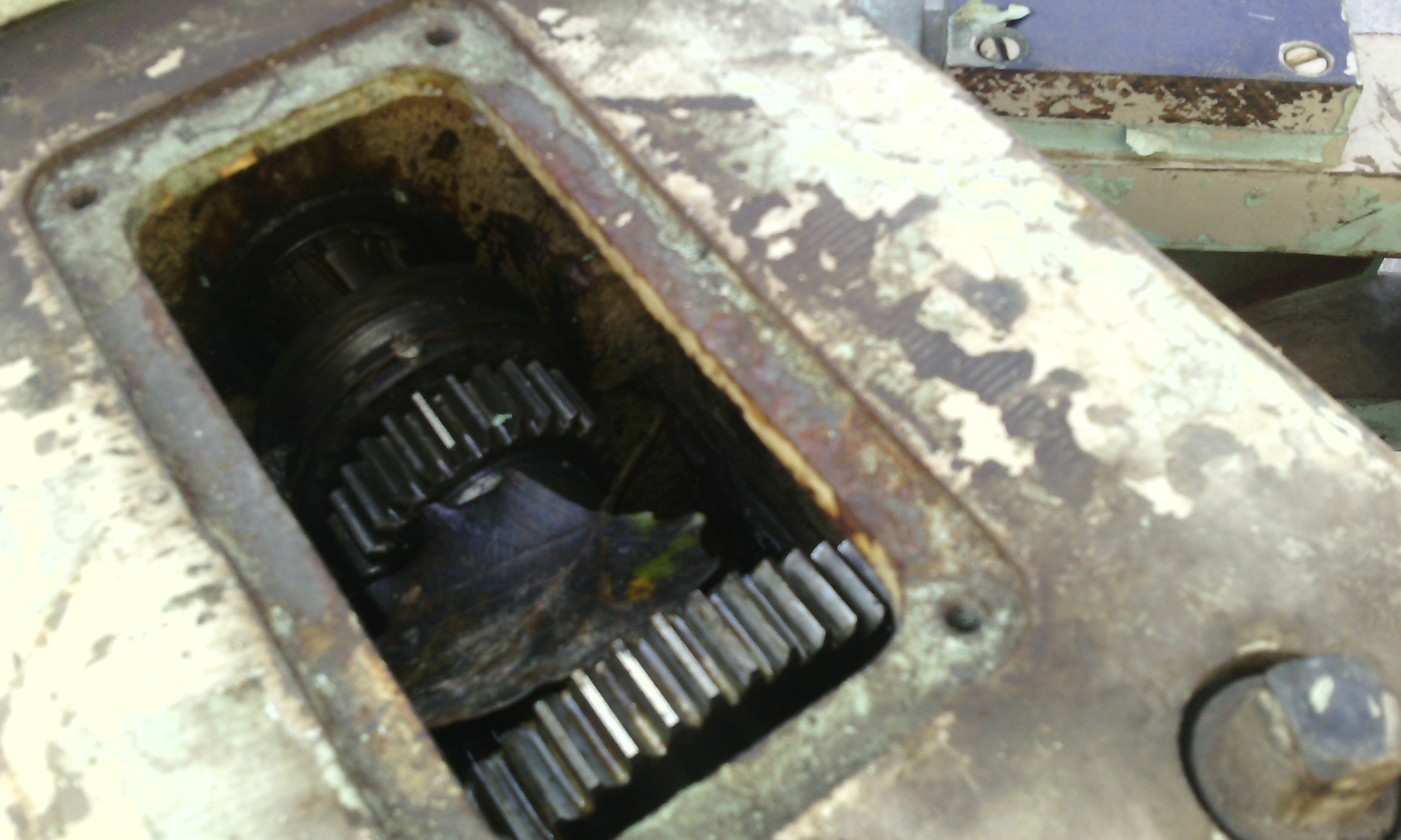

Полночи не спал, ждал сфотографировать по-рукопопому механику, дабы похвастаться немного :) Наутро попил кофейку и вот снятые на калькулятор элементы станка:
IMG_20141031_095502.jpg (11587 просмотров) <a class='original' href='./download/file.php?id=35841&sid=f7ad13297aa1c7a5899c2d4518ea1ad9&mode=view' target=_blank>Загрузить оригинал (761.02 КБ)</a>
IMG_20141031_095513.jpg (11587 просмотров) <a class='original' href='./download/file.php?id=35842&sid=f7ad13297aa1c7a5899c2d4518ea1ad9&mode=view' target=_blank>Загрузить оригинал (708.5 КБ)</a>
IMG_20141031_095627.jpg (11587 просмотров) <a class='original' href='./download/file.php?id=35844&sid=f7ad13297aa1c7a5899c2d4518ea1ad9&mode=view' target=_blank>Загрузить оригинал (762 КБ)</a>
IMG_20141031_095548.jpg (11587 просмотров) <a class='original' href='./download/file.php?id=35843&sid=f7ad13297aa1c7a5899c2d4518ea1ad9&mode=view' target=_blank>Загрузить оригинал (646.36 КБ)</a>
IMG_20141031_095719.jpg (11587 просмотров) <a class='original' href='./download/file.php?id=35846&sid=f7ad13297aa1c7a5899c2d4518ea1ad9&mode=view' target=_blank>Загрузить оригинал (734.6 КБ)</a>
IMG_20141031_095726.jpg (11587 просмотров) <a class='original' href='./download/file.php?id=35847&sid=f7ad13297aa1c7a5899c2d4518ea1ad9&mode=view' target=_blank>Загрузить оригинал (671.57 КБ)</a>
Пояснений к фотографиям пока давать не буду. Всё равно как только освободим помещение под станок, раскидаем его подетально для дефектовки, покраски и устранение ненужного. Там уже будут детали нагляднее видны.

Механика живее всех живых :) И эти 70% меня вообще не смущают, так как адекватную механику обеспечим однозначно. А вот остальные 30% меня ой как заботят ( как гляну по темам всякие халы, ини, конфы аж под ложечкой подсасывать начинает :) ).
По сервам думаю не малодушничать и обратиться к изделиям Delta. Но это обсуждаемо, ибо оные не истина. Яскаву однозначно не потянем, зелёная задушит :) Пока ориентируюсь на прямой привод и, похоже полуторакиловаттные придётся ставить сервы (честно говоря, пока не считал необходимую мосчность).
По платам меса пока ещё вопросы есть. То есть связка 5i25+7i77 однозначно (правильно понимаю?). Наверняка ещё и 7i76 добавится? Периферией- то станок не планируется обделять. Задача максимум вытянуть из него всё на что способна его живая механика. Так-же тёмный лес с устройством зажима-разжима инструмента, оно реализовано на ШВП. Но до него ещё как до парижа знаком зодиака :).

Ага, понял, надо тщательней информацию по платам изучить. То есть 77 - аналог, 76- степ\дир? Извиняюсь за глупейшие вопросы, нужно время втянуться в тему.
С периферией пока ничего определённого нет, но в будущем должен быть автосменщик, сож (туман в том числе) Может быть ещё и устройства автоподачи заготовок. Честно говоря пока сумбур в голове по этому вопросу. Поэтому хотелось бы сразу иметь некоторый запас на потенциальный функционал.
