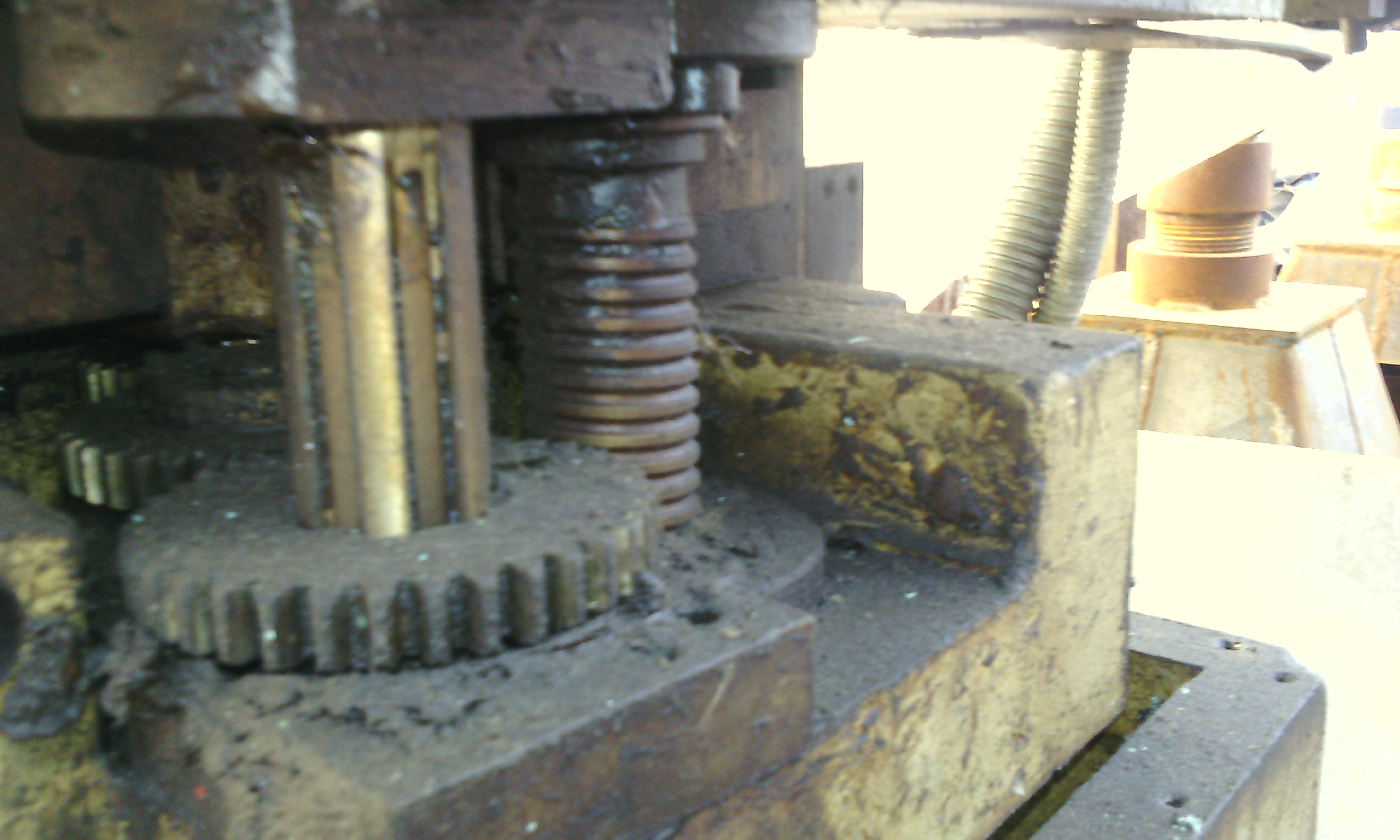

Полночи не спал, ждал сфотографировать по-рукопопому механику, дабы похвастаться немного :) Наутро попил кофейку и вот снятые на калькулятор элементы станка:
IMG_20141031_095502.jpg (11970 просмотров) <a class='original' href='./download/file.php?id=35841&sid=92615b574cea655e1ace7a0925b48a45&mode=view' target=_blank>Загрузить оригинал (761.02 КБ)</a>
IMG_20141031_095513.jpg (11970 просмотров) <a class='original' href='./download/file.php?id=35842&sid=92615b574cea655e1ace7a0925b48a45&mode=view' target=_blank>Загрузить оригинал (708.5 КБ)</a>
IMG_20141031_095627.jpg (11970 просмотров) <a class='original' href='./download/file.php?id=35844&sid=92615b574cea655e1ace7a0925b48a45&mode=view' target=_blank>Загрузить оригинал (762 КБ)</a>
IMG_20141031_095548.jpg (11970 просмотров) <a class='original' href='./download/file.php?id=35843&sid=92615b574cea655e1ace7a0925b48a45&mode=view' target=_blank>Загрузить оригинал (646.36 КБ)</a>
IMG_20141031_095719.jpg (11970 просмотров) <a class='original' href='./download/file.php?id=35846&sid=92615b574cea655e1ace7a0925b48a45&mode=view' target=_blank>Загрузить оригинал (734.6 КБ)</a>
IMG_20141031_095726.jpg (11970 просмотров) <a class='original' href='./download/file.php?id=35847&sid=92615b574cea655e1ace7a0925b48a45&mode=view' target=_blank>Загрузить оригинал (671.57 КБ)</a>
Пояснений к фотографиям пока давать не буду. Всё равно как только освободим помещение под станок, раскидаем его подетально для дефектовки, покраски и устранение ненужного. Там уже будут детали нагляднее видны.

Механика живее всех живых :) И эти 70% меня вообще не смущают, так как адекватную механику обеспечим однозначно. А вот остальные 30% меня ой как заботят ( как гляну по темам всякие халы, ини, конфы аж под ложечкой подсасывать начинает :) ).
По сервам думаю не малодушничать и обратиться к изделиям Delta. Но это обсуждаемо, ибо оные не истина. Яскаву однозначно не потянем, зелёная задушит :) Пока ориентируюсь на прямой привод и, похоже полуторакиловаттные придётся ставить сервы (честно говоря, пока не считал необходимую мосчность).
По платам меса пока ещё вопросы есть. То есть связка 5i25+7i77 однозначно (правильно понимаю?). Наверняка ещё и 7i76 добавится? Периферией- то станок не планируется обделять. Задача максимум вытянуть из него всё на что способна его живая механика. Так-же тёмный лес с устройством зажима-разжима инструмента, оно реализовано на ШВП. Но до него ещё как до парижа знаком зодиака :).
