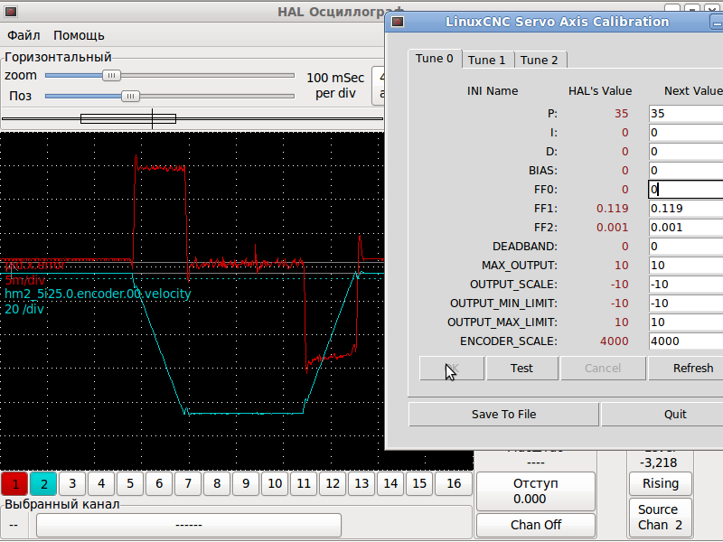

это после настройки сервы ручками и настройка в Lcnc
PID1.png (4233 просмотра) <a class='original' href='./download/file.php?id=35793&sid=a2f65f8379ee878e80d7ec22cc39bd99&mode=view' target=_blank>Загрузить оригинал (58.08 КБ)</a>
А это с теме же настройками ПИДа в LCNC, но после автонастройки сервы через ПО Дельты (ASDA_Soft).
ASDA_Soft настраивает ПИД и фильтр и еще какие то параметры ;) Автонастройка через софт весчЬ :good:
PID2.png (4233 просмотра) <a class='original' href='./download/file.php?id=35794&sid=a2f65f8379ee878e80d7ec22cc39bd99&mode=view' target=_blank>Загрузить оригинал (61.88 КБ)</a>

aftaev писал(а):А это с теме же настройками ПИДа в LCNC, но после автонастройки сервы через ПО Дельты (ASDA_Soft).
ASDA_Soft настраивает ПИД и фильтр и еще какие то параметры Автонастройка через софт весчЬ
Ну не сильно изменилось, исчезли дополнительные колебания, а так в перделах сотки как и раньше....
Покаж как станок при этом ездит, скорости/ускорения какие?

Добавить немного FF2 и будет ровная линия

Пробовал все параметры. Насколько помню FF2 если хоть немного добавить, конец графика уйдет вниз.
У меня так:
P - 34
FF1 - 0.119
остальное по нулям ;)

Сообщение PKM »
FF2 отвечает за ускорения. У тебя как раз на ускорениях ступенька. Также I добавить не помешает

Мои настройки
PID1.png (4191 просмотр) <a class='original' href='./download/file.php?id=35799&sid=a2f65f8379ee878e80d7ec22cc39bd99&mode=view' target=_blank>Загрузить оригинал (65.54 КБ)</a>
Добавил FF2 немного (стало хуже)
PID2.png (4191 просмотр) <a class='original' href='./download/file.php?id=35800&sid=a2f65f8379ee878e80d7ec22cc39bd99&mode=view' target=_blank>Загрузить оригинал (65.59 КБ)</a>
Добавил I ничего толком не изменилось, только график весь немного вниз спустился
PID3.png (4191 просмотр) <a class='original' href='./download/file.php?id=35801&sid=a2f65f8379ee878e80d7ec22cc39bd99&mode=view' target=_blank>Загрузить оригинал (66.35 КБ)</a>
Наверно нужно в приводе включить разгон/торможение по S кривой ;)

С-кривые не работают наверное при управлении скоростью.
Меньше фф2 надо. Десятитысячные доли. А то ошибка ушла в другую сторону, перекомпенсация

Почти ровный :cheesy: Пришлось добавить усиление чтоб графику величить
PID1.png (4185 просмотров) <a class='original' href='./download/file.php?id=35802&sid=a2f65f8379ee878e80d7ec22cc39bd99&mode=view' target=_blank>Загрузить оригинал (66.34 КБ)</a>

Ага, отлично! Теперь осталось на разных скоростях проверить.
Ну и пики вот эти бы еще убрать...

на G1 X5 F500 увеличилась
PID1.png (4172 просмотра) <a class='original' href='./download/file.php?id=35807&sid=a2f65f8379ee878e80d7ec22cc39bd99&mode=view' target=_blank>Загрузить оригинал (64.51 КБ)</a>
на G1 X5 F100 маленькая
PID2.png (4172 просмотра) <a class='original' href='./download/file.php?id=35808&sid=a2f65f8379ee878e80d7ec22cc39bd99&mode=view' target=_blank>Загрузить оригинал (64.17 КБ)</a>

Я бы попробовал D добавить
