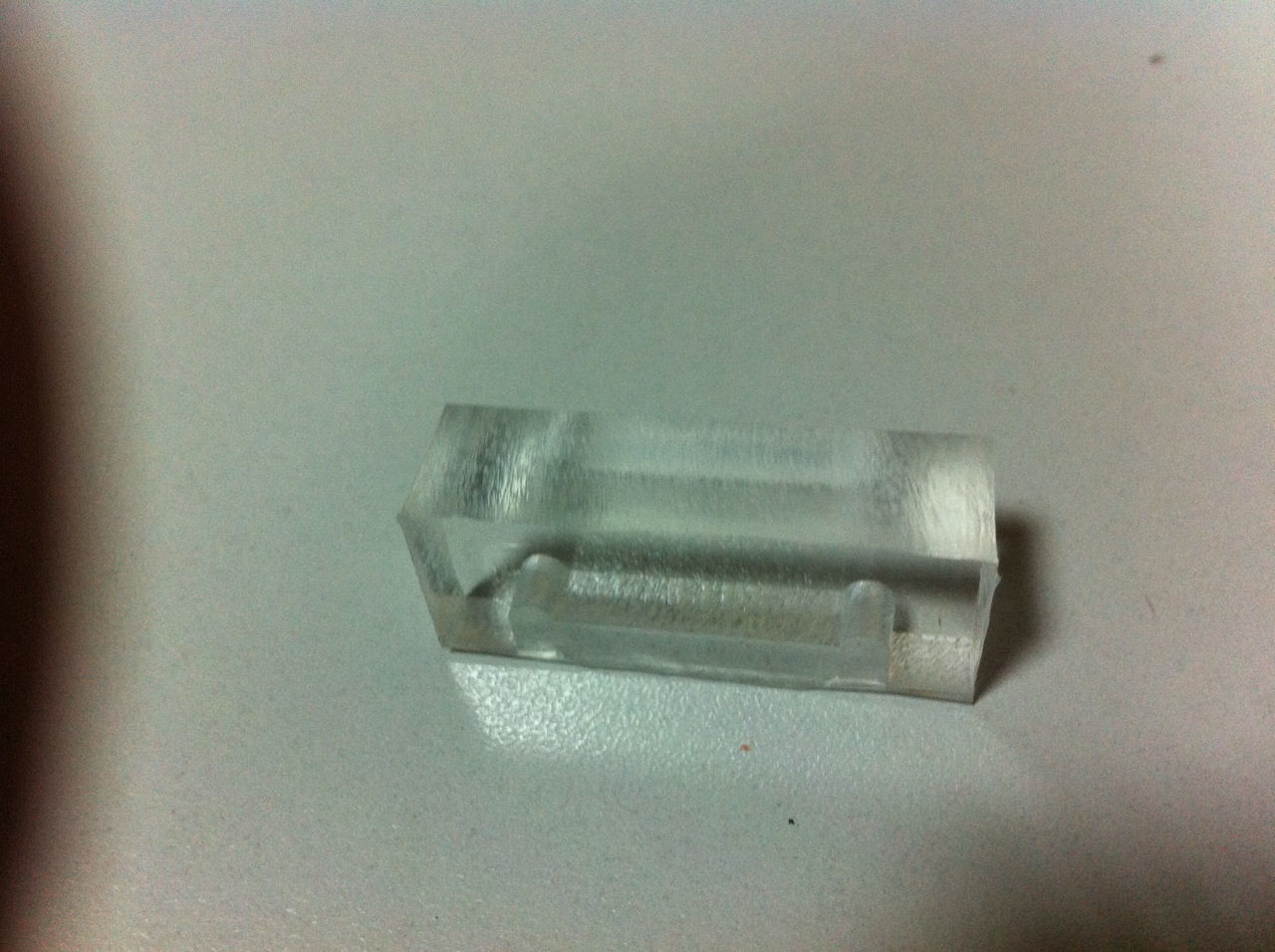

Добрый вечер,
Надеюсь, автор не будет против, если я здесь спрошу, чтобы схожие темы не плодить.
Накопал кусок толстого оргстекла. Режу так: 12000 оборотов, 320мм/мин подача, 100мм/мин врезание, без сож, однозаходка на 3мм диаметром, снимаю 1мм за проход. Результат на картинках.
Почему такие рваные края? Даже горелка не помогает.
Вопрос второй, не знаю, видно или нет - на второй фото в самом ниpe ,у стола, блок становится шире. Отчего это может быть?

Для акрила рекомендуется 18000-20000 оборотов в минуту, подача 400мм/мин.
Акрил как правило литой или экструдированный, литой обрабатывается лучше. Края рваные могут быть из-за недостаточной жесткости станка, а также в некоторые сорта акрила добавляют различные примеси с целью удешевления, которые ухудшают качество акрила.
Уменьшите глубину врезания (например 0.3мм) качество улучшится кромки, но получится обработка дольше по времени.

И, да, неровные края бывают из-за недостаточной жесткости станка или самой фрезы. Отклонения стенок от вертикали - тоже может быть следствием того, что фрезу отгибает.
Re: Оргстекло и монолитный поликарбонат.
У меня тоже похожий край получается при фрезеровке.
Станок слишком хилый.
Единственное, что помогает - последний проход с небольшим съемом и невысокой скоростью подачи.
(хотя, здесь скорость подачи и так не высокая)

Неужели даже для оргстекла станок хилый? Каким образом ему жесткости добавить?
Пробовал увеличивать обороты до 14000, появляется резкий запах. Полагаю, что плавиться начинает.
Касателньо отгиба от вертикали - это прорезь. Т.е. отгибаться в сторону от стенки некуда, по сути, получается конус, т.к. противоположная стенка такая же.
Я бы поэкспериментировал с большей скоростью и подачей, но фреза последняя, а новых у нас быстро не купишь.

Sazabi писал(а):Неужели даже для оргстекла станок хилый?
Я говорил про свой станок.
Sazabi писал(а):Каким образом ему жесткости добавить?
Практически - никаким.
Разве что шпиндель заменить, если у вас коллекторный.
Sazabi писал(а):Пробовал увеличивать обороты до 14000, появляется резкий запах.
Я режу при оборотах 22 000 /мин, охлаждаю мыльной водой.
Sazabi писал(а):Касателньо отгиба от вертикали - это прорезь. Т.е. отгибаться в сторону от стенки некуда, по сути, получается конус, т.к. противоположная стенка такая же.
Скорее всего просто болтается в прорези, и откалывает кусочки, что приводит к "драной" поверхности.
А отгибать есть куда - влево по ходу движения, т.к. фреза вращается по часовой стрелке.
Sazabi писал(а):Я бы поэкспериментировал с большей скоростью и подачей, но фреза последняя, а новых у нас быстро не купишь.
Не сто'ит. Бо'льшая скорость подачи никак не способствует лучшему качеству поверхности.

Я это оргстекло в заначках нашел, т.е. советское/российское. Такое же на 3мм режется аналогично без сож. Покупал недавно лист на 1.5 мм - так оно без воды фрезу моментом забивает и плавится.
Шпиндель, насколько я могу судить, бесколлекторный, но всего 800Вт.
Нашел детальки из 3мм - тут края хорошие, ровные. А вот на люмине в 2мм такие же, как на фото. Фреза, кстати, китайская. Есть двузаходная. Но чилал, что акрил лучше однозаходной резать. Не правда получается?
Sazabi писал(а):Я это оргстекло в заначках нашел, т.е. советское/российское. Такое же на 3мм режется аналогично без сож. Покупал недавно лист на 1.5 мм - так оно без воды фрезу моментом забивает и плавится.
То, что с белой ПВХ кромкой - литое (ТОСП) оно легче фрезеруется.
Sazabi писал(а):Шпиндель, насколько я могу судить, бесколлекторный, но всего 800Вт.
Мощность особой роли не играет.
Нормальный шпиндель.
Sazabi писал(а):Но чилал, что акрил лучше однозаходной резать. Не правда получается?
Проще резать однозаходной, т.к. она не забивается и не плавит стекло.
Для двухзаходной небольшого диаметра (менее 2 мм) уже нужно больше опыта, т.к. стружка отводится хуже.
Но, зато, двухзаходной можно резать в два раза быстрее.
Еще как "есть куда". Фрезу "несет" вбок при резании, а так как режущая кромка одна, получается сильная вибрация. Для двухзаходных вибрация меньше, но "нести" будет все равно. Вариант - использовать по возможности более короткую и толстую фрезу.
