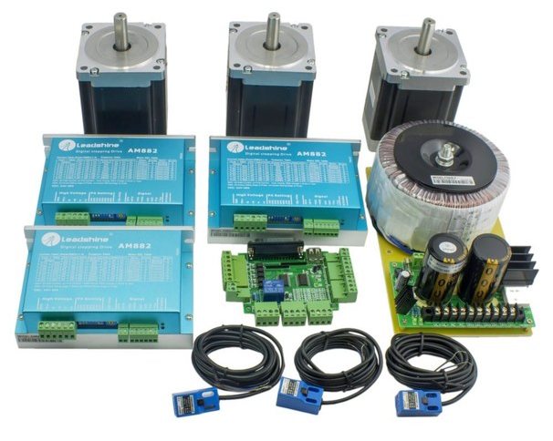

Re: darxton.ru
Darxton, Куда у вас с сайта наборы делись такие? :think:
Снимок.PNG (4122 просмотра) <a class='original' href='./download/file.php?id=35403&sid=714efbb08964a32d915d872915ec098e&mode=view' target=_blank>Загрузить оригинал (489.59 КБ)</a>
Всё меню обыскал, как в воду канули...
Darxton
Сообщения: 2036
Репутация: 623
Re: darxton.ru
Сообщение Darxton »
Predator писал(а):Darxton, Куда у вас с сайта наборы делись такие? :think:
Рубль к доллару скачки устроил, а у наборов цена вручную считается.
Все наборы пришлось скрыть, а то мы с этим ценообразованием скоро в минус по ним будем работать...
Для справки вот они: http://darxton.ru/Netshop/mechatronics/ ... anka-chpu/
