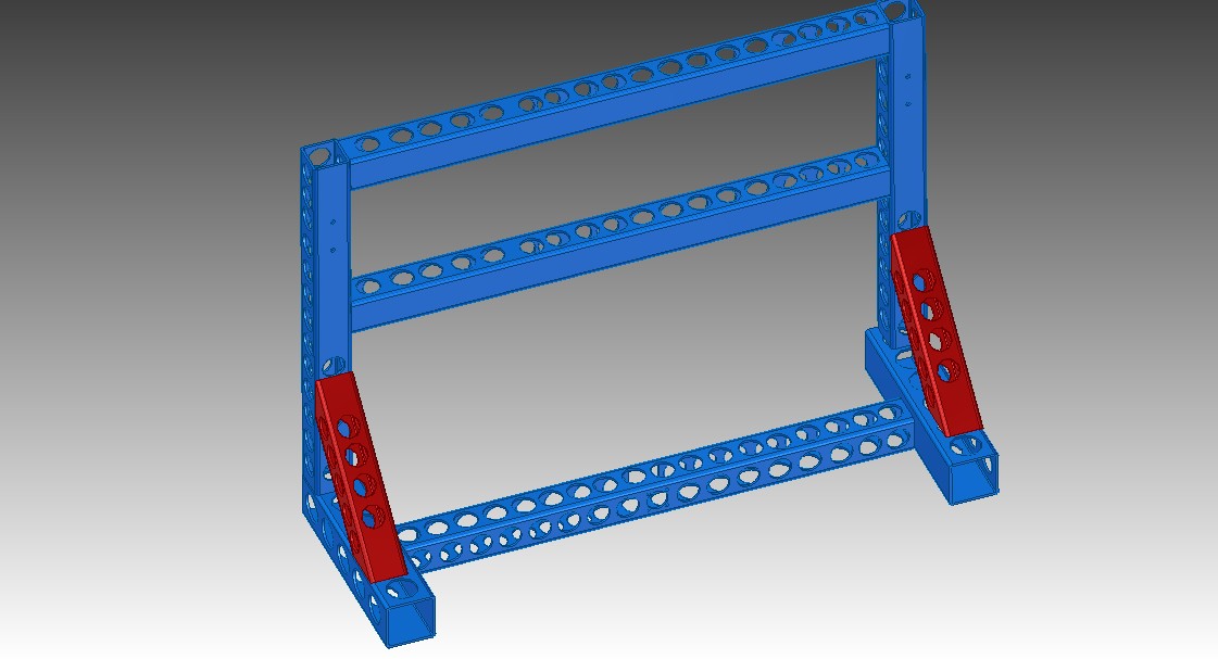

Добрый вечер. Решил немного облегчить портал вот таким образом. Избавился от 10кг.

Это как будет выполняться?
После термической резки эту конструкцию скрутит в винтопипец какой-нибудь.
Она и без отверстий не тяжёлая.
Re: Проект станка 1100х800х100.
Станок - не самолет. Лишняя масса - дополнительная защита от высокочастотных вибраций.

Fisher писал(а):Это как будет выполняться?
Резать до сварки коронкой по металлу с подачей СОЖ. Как тут поведет - не должно.

Сергей Саныч писал(а):Станок - не самолет. Лишняя масса - дополнительная защита от высокочастотных вибраций.
Масса портала без механики до этого 35гк, а со всем вместе думаю 45-50кг. По моему 50кг шибко много.
50 кг вполне нормально, тем более для винтовой передачи. Это же фрезер, не гравер?
Region21 писал(а):Решил немного облегчить портал вот таким образом
Не нужно этого делать!
Посмотрите на промышленные станки, хоть фрезерные, хоть токарные - их ведь не просто так делают тяжелыми.
