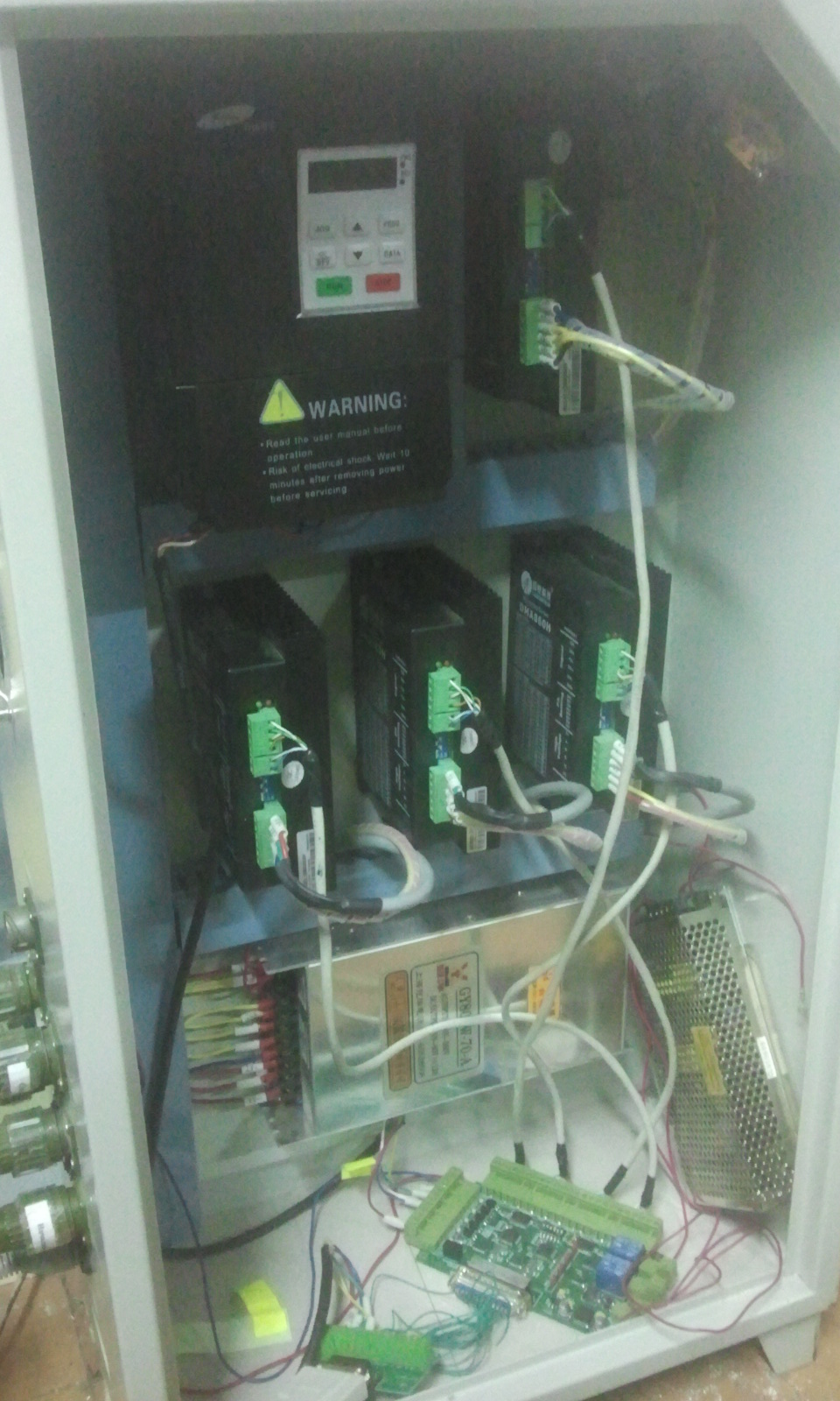

Решил подключить NcStudio. Соединил StepMaster с платкой NcStudio по схеме от Михаила.
Станок перестал нормально работать. Моторы срываются по любому случаю, мах. скорость 2500мм/мин при ускорении 100мм/мин, после прекращения движения ось ещё какое-то время движется по инерции. Ось Х движется рывками то разгоняясь, то замедляясь. Все оси изменили направление движения. В общем какая-то хрень!
Что могло случится? Где посмотреть?
2014-10-24 19.12.59.jpg (13021 просмотр) <a class='original' href='./download/file.php?id=35541&sid=d57d374452d5c3c3003aa7fbfe8285d1&mode=view' target=_blank>Загрузить оригинал (417.97 КБ)</a>
2014-10-24 19.14.11.jpg (13021 просмотр) <a class='original' href='./download/file.php?id=35542&sid=d57d374452d5c3c3003aa7fbfe8285d1&mode=view' target=_blank>Загрузить оригинал (439.44 КБ)</a>
2014-10-24 19.14.21.jpg (13021 просмотр) <a class='original' href='./download/file.php?id=35543&sid=d57d374452d5c3c3003aa7fbfe8285d1&mode=view' target=_blank>Загрузить оригинал (415.06 КБ)</a>
Re: StepMaster - Отзывы, Вопросы, Советы.
Я так понял, до этого от LPT нормально работал?
Странное поведение.
Ноль нормально соединен между терминальной платкой и степмастером?
Нигде ничего не коротит?
Количество шагом на миллиметр правильно задано, с учетом умножения на плате?
Что еще подключено к терминальной платке?
Оси ведут себя одинаково?
Видео бы посмотреть...
