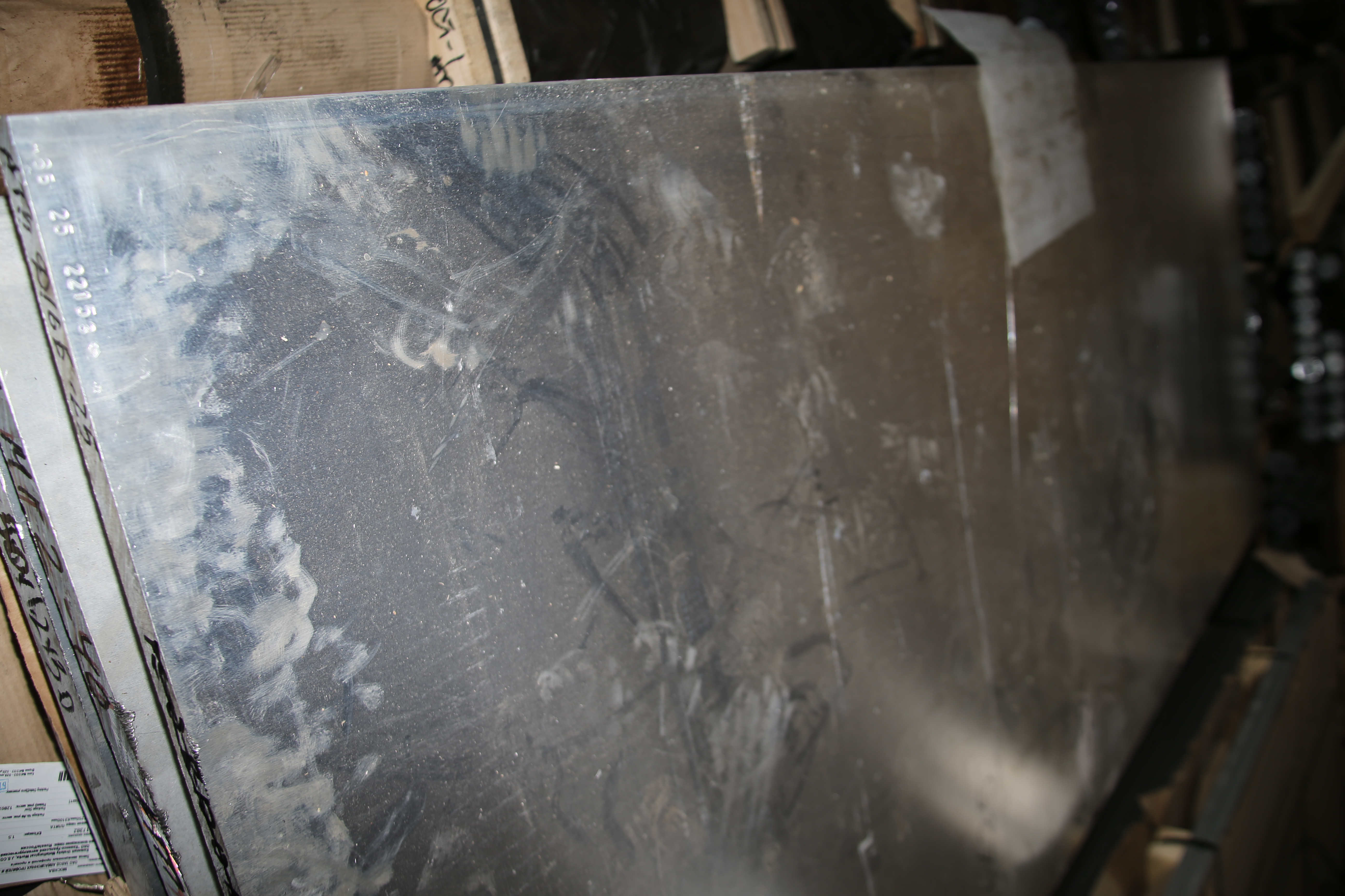

Листы новые, матовые с белёсыми разводами и волнистые--производство КУМЗ, г. Каменск-Уральский, Россия, марка АМГ2М, соответствуют ГОСТу. Блестящие, ровные--это сербские. Толщина =2мм и там и там.
Благодаря сербам, российские производители умерили свою жадность, несильно повышали цены с 2009 года, а в 2013 вообще грандиозно понизили. Но только не на АМГ6 и 1561, т.к. сербы такой не поставляют в Россию.

На переднем плане сербский лист, на дальнем--КУМЗовский, г. Каменск-Уральский, Россия. Снимок делался в присутствии представителей данного отечественного завода. (14577 просмотров) <a class='original' href='./download/file.php?id=34511&sid=90a6a8cd6898025da99c0d539f60ef62&mode=view' target=_blank>Загрузить оригинал (7.06 МБ)</a>
КУМЗовский лист АМГ2М, г. Каменск-Уральский, Россия. Снимок делался в присутствии представителей данного отечественного завода. (14577 просмотров) <a class='original' href='./download/file.php?id=34513&sid=90a6a8cd6898025da99c0d539f60ef62&mode=view' target=_blank>Загрузить оригинал (6.47 МБ)</a>

Плита Д16Б =25мм (с плакировкой), в левом верхнем углу видна часть клейма. Т.е. даже клеймо халтурно ставят. (14577 просмотров) <a class='original' href='./download/file.php?id=34515&sid=90a6a8cd6898025da99c0d539f60ef62&mode=view' target=_blank>Загрузить оригинал (7.98 МБ)</a>
