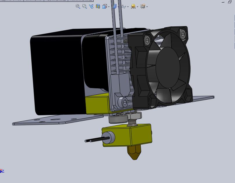

Добрые люди помогли конвертнуть из 2011 в 2008 Солид. Теперече можно заказать железки :)

aftaev писал(а):конвертнуть из 2011 в 2008 Солид
любопытно, как?
Re: Свой 3D принтер
PKM писал(а):любопытно, как?
Вот так http://www.chipmaker.ru/topic/77154/ :hehehe: Ссылка проживет не долго

У меня 2010 солид, не открыл... а ссылка сдохла. :(
Re: Свой 3D принтер
Ссылка еще живая :) А конвертил так: на другом форуме попрсил у кого есть 2011 открыть, сохранит вдругом формате и выслать мне на мыло.

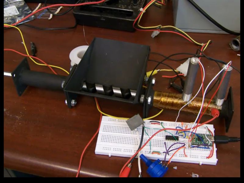

Как я понял - это и есть экструдер? Немного поизучал репрап, очень интересная тема. В плане мех. узлов все понятно, ничего сложного. Электроника тоже как я понимаю для шаговиков стандаратная. А вот насчет экструдера много вопросов возникло. Для него нужна специальная какая-то схема управления?
Видимо чем тоньше сопло экструдера тем выше разрешение будет печати. А насчет пластиковой нити, самодельной, копали? Можно делать самому?
Ну и естественно софт...
Сайт у них отличный все разжевано, но порой переводчик "абракатабрит" и не совсем бывает понятно что к чему.
Re: Свой 3D принтер
Bладимир писал(а):"Ловите" - ссылка
Они мне ж на мыло скинули чертежи для "всех" версий :)
Bладимир писал(а):Как я понял - это и есть экструдер?
Да.
Bладимир писал(а):Для него нужна специальная какая-то схема управления?
Кода нужно шаговик толкает шнурок с определенной скоростью. Когда не нужно выдавливать пластик, шнурок тянет назад.
Bладимир писал(а):Видимо чем тоньше сопло экструдера тем выше разрешение будет печати.
И тем больше вероятней что забьется сопло и скорость примерно в 1.5 увеличится если печатать не 0,4мм а 0,5мм
Bладимир писал(а):А насчет пластиковой нити, самодельной, копали? Можно делать самому?
Можно:
Шнек.jpg (3752 просмотра) <a class='original' href='./download/file.php?id=3817&sid=b1a3b8a0714ba2ea8c265ce138f1c63e&mode=view' target=_blank>Загрузить оригинал (62.92 КБ)</a>
Bладимир
Сообщения: 144
Зарегистрирован: 10 янв 2012, 16:24
Откуда: Новокузнецк
Re: Свой 3D принтер
Сообщение Bладимир »
aftaev писал(а):Кода нужно шаговик толкает шнурок с определенной скоростью. Когда не нужно выдавливать пластик, шнурок тянет назад.
Какой схемой это управляется?
aftaev писал(а):Можно
Это Ваше? Можно описание или ссылочку? :)
У Вас как понял планируется 0,4мм сопло?
