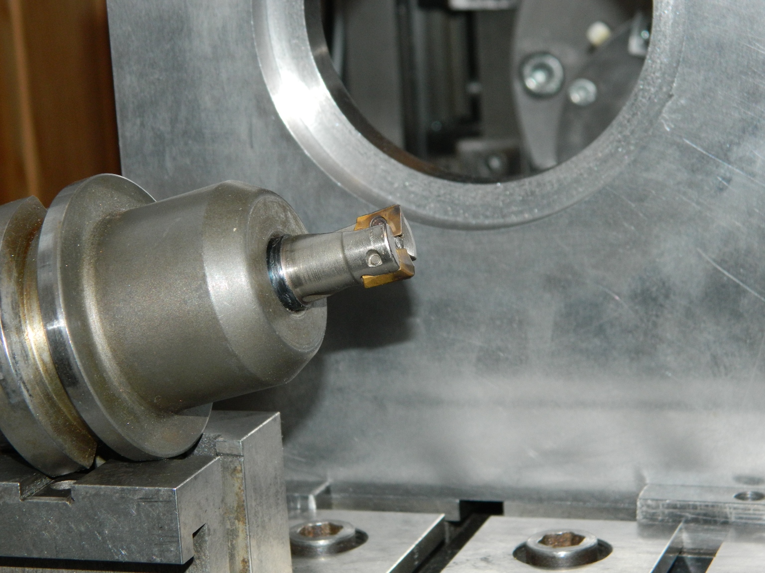

Сегодня станок прошел проверку на прочность (жосткость) фрезеровал каленый каленые губки
для какой то ленточной пилы Tsune seiki (так на чертеже написано) твердость под 60 HRC
Фреза Д16 глубина 1.5мм черновая , потом чистовая Д10 повторяемость 0.03мм - хорошо ! :good:

Черновая Прамет "ушатал" пластины по полной на 30 деталях
а чистовая "Секо" , на каждой пятой детали точил
вобще замучился я если чесно на этих губках :cry:
Следующая работенка поприятней - чугуняка
