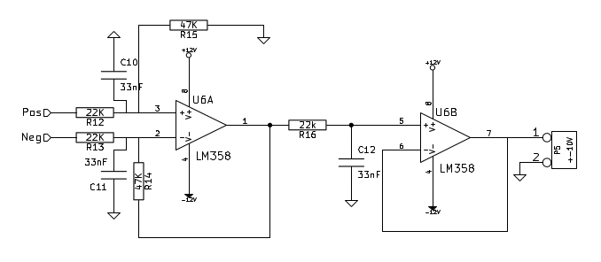

Хотя в теории ШИМ можно повесить на заряд конденсатора через резистор+выход направления?

Re: Оживление 16А20Ф3!
Leo_1943 писал(а):Хотя в теории ШИМ можно повесить на заряд конденсатора через резистор+выход направления?
или вот так - сразу в обе стороны:
yapsc-pwm.png (3220 просмотров) <a class='original' href='./download/file.php?id=33046&sid=6008727aa313e184e67dec121c08ab05&mode=view' target=_blank>Загрузить оригинал (13.27 КБ)</a>

Еще вопрос, при загрузке компьютера с Убунту, у меня на лпт выведен machine is enabled (выход), с него же пуск приводов. Вопрос- при загрузеке, без запуска программы, на около 0,5 сек. вкл приводов и дальше без запуска LinuxCNC в течении 5 минут такое происходит около 2 х раз в минуту, как бороться?
Либо править исходники ядра, либо применить charge-pump и breakout board с поддержкой оного, либо применить кнопку E-Stop с фиксацией и перед запуском компа нажимать её.
