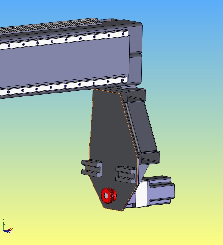

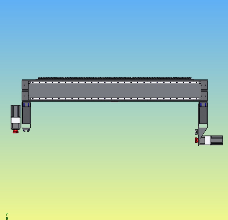

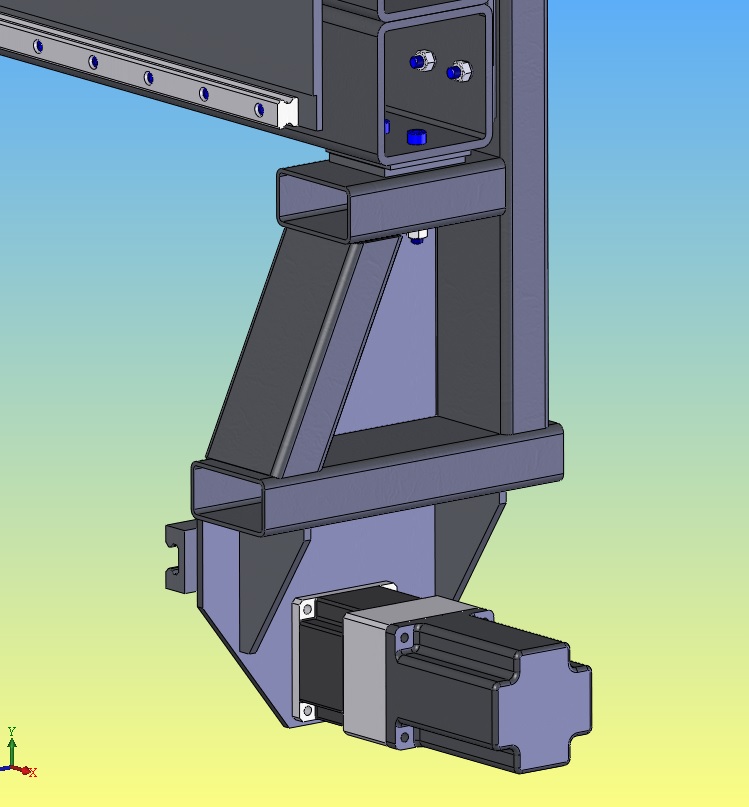

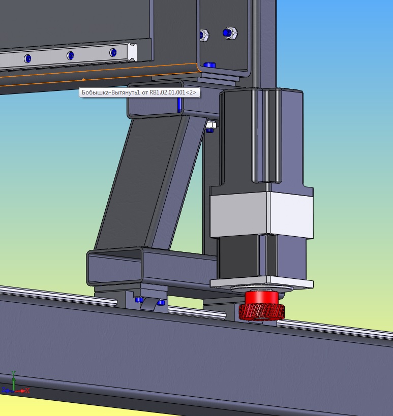

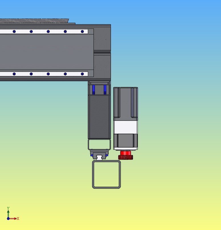

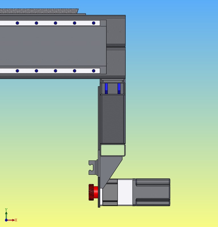

Сделал 2 варианта стоек портала. В первом варианте редуктор с двигателем стоит вертикально - этот вариант больше нравится из-за меньшего габарита по ширине станка, но имееят ряд минусов: направляющие стоят сверху стола, будет оседать на них пыль, стружка, ненравится присоединение редуктора и двигателя - трудность в обработке. Второй вариант - двигатель и редуктор горизонтально: легче присоединять редуктор, каретки, направляющие будут закрыты сверху столом, рейка будет стоять вних зубьями.

Re: ЧПУ станок 2500х1500х250.
мне крайний больше нравится. в плане защиты от попаданий стружки.

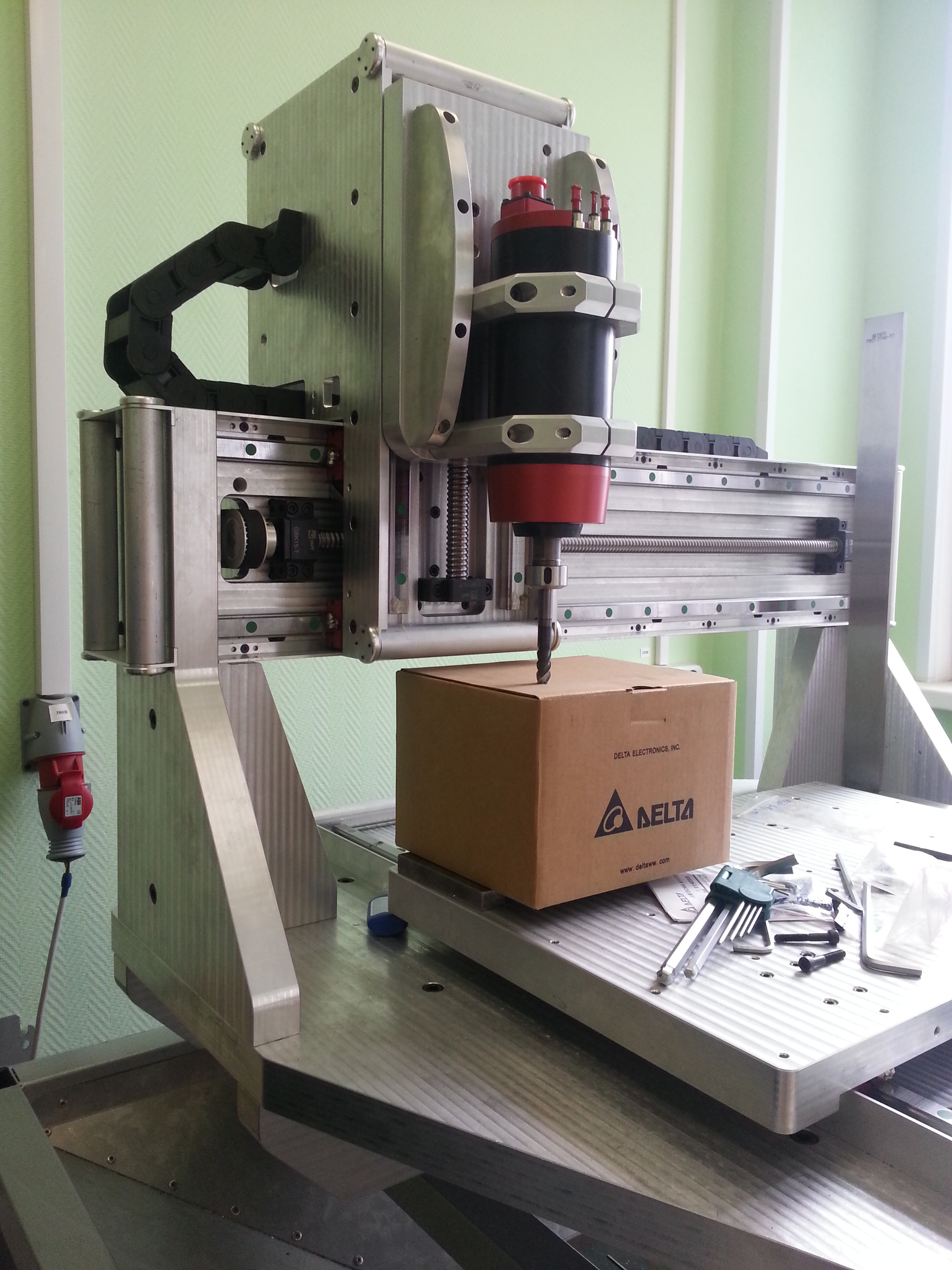

на тему оси Z наглядно как примерно должна быть в крайних положениях. картонная коробка типа заготовка максимальной высоты которая помещается под порталом.

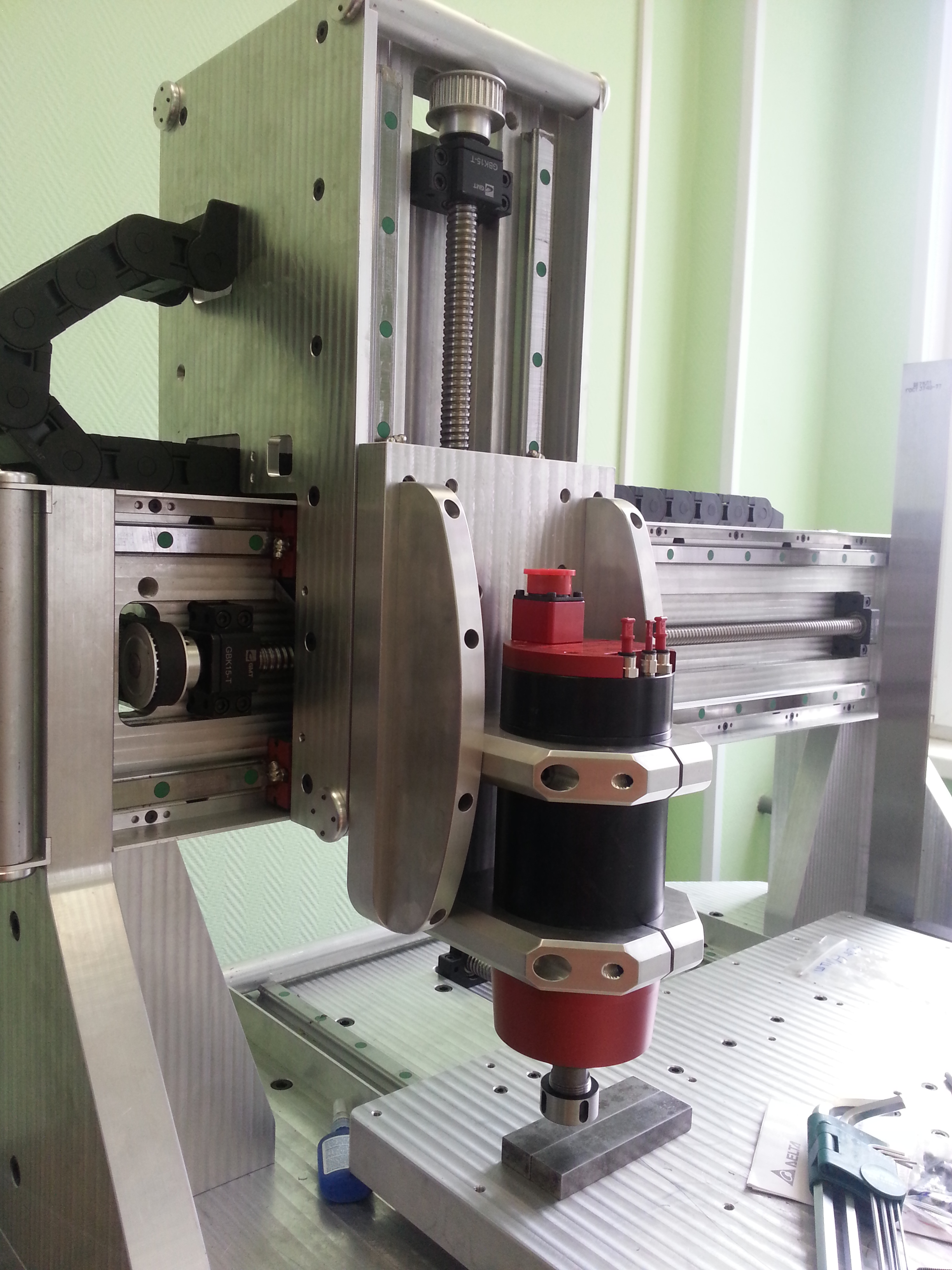

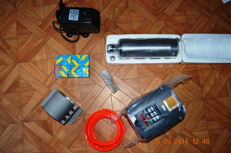

Сегодня получил первые запчасти на станочек. Пришел шпиндель с цангами, инвертером, кронштейном и насосом.

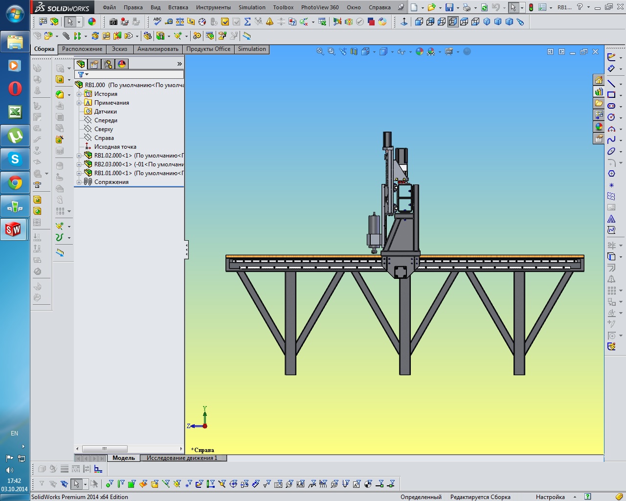

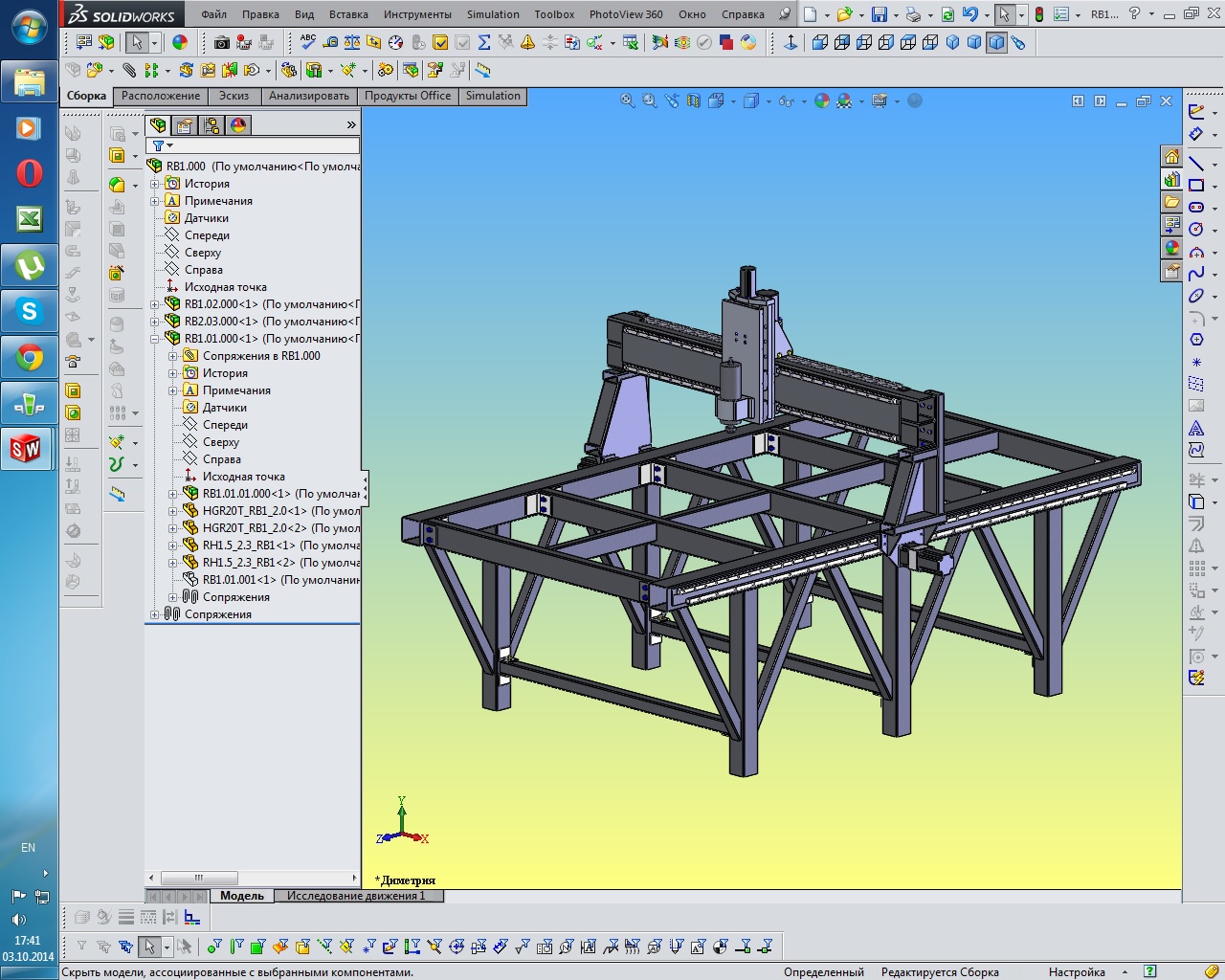

Ну на сегодня как-то так! Пока в размышлениях над расположениями приводов по оси Х. Балка по Y - временная. Куплена балка (спасибо Askov) литая. Как придет - сниму размеры, переделаю модель.
Сообщение ukr-sasha »
Поперек бы распорок добавить...
