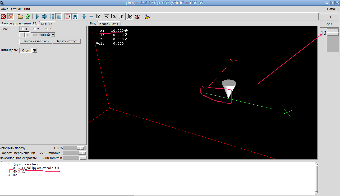

Сообщения: 8167
Репутация: 1589
Re: Как реализовать связь пинов HAL с переменными подпрограм
Сообщение nkp »
gennadiy писал(а):менную #100 ничего не записывается.
емс 2.7 - проверил - работает:
Выделение_069.png (5740 просмотров) <a class='original' href='./download/file.php?id=33334&sid=47f920b1d4bb742903237641d933e148&mode=view' target=_blank>Загрузить оригинал (73.13 КБ)</a>
в ини только дополнительно:
[RS274NGC]
FEATURES = 8
gennadiy
Сообщения: 64
Зарегистрирован: 03 ноя 2013, 22:28
Репутация: 32
Откуда: Брест
Сообщение gennadiy »
А, блин, сам накосячил. Читал данные не так. Всё работает!!!
Нужно было обращаться к имени, указанному в <halpin>"my-spinbox"</halpin>
#100 = #<_hal[pyvcp.my-spinbox]>

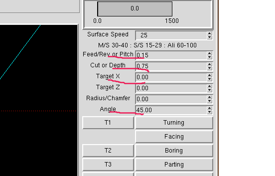

посмотри пример ,который я приводил выше:
;Turning
O<turning> sub
(axis,hide)
G18 G7
M66 E4 L00
#5 = #5399 (Finish Z )
M66 E3 L00
#1 = #5399 (Finish X)
M66 E0 L0
#2 = #5399 (metres/min surface speed)
M66 E2 L0
#3 = #5399 (Cut / Increment )
M66 E1 L0
#4 = #5399 (Feed / Pitch)
M66 E5 L0
#6 = #5399 (Radius)

он как раз наглядно демонстрирует работу этой команды...
тут мы имеем панель PYVCP , в которой пользователь должен установить некие параметры для обработки...
(такое подобие ngcgui)
вот мы заполнили поля:
теперь скоммутировали пины этх текстовых полей с нашими аналоговыми входами motion.analog-in-xx :
net surface_speed_in pyvcp.surface_speed => motion.analog-in-00
net feed_per_rev_in pyvcp.feed_per_rev => motion.analog-in-01
net cut_in pyvcp.cut => motion.analog-in-02
net target_x_in pyvcp.target_X => motion.analog-in-03
net target_z_in pyvcp.target_Z => motion.analog-in-04
net radius_in pyvcp.radius => motion.analog-in-05
net angle_in pyvcp.angle => motion.analog-in-06
и теперь запустив наш G-код мы поочередно перезаписываем значение с наших пинов панели
сначала в параметр #5399 ,
и сразу же в свои переменные (#1, #2, и тд.)
по сылке есть все файлы для "попробовать"...
разобрав этот пример - всё станет на свои места...
