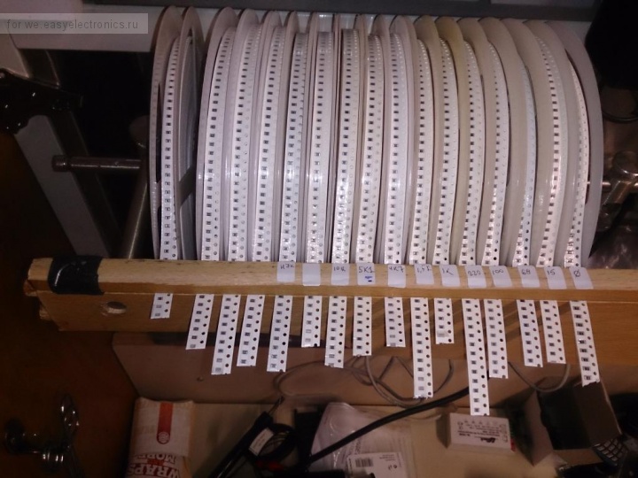

Я еще могу представить, как таскать катушку резисторов. Медленно, неудобно, но все же возможно.
Но как таскать 75 разных катушек резисторов, палету микроконтроллеров, коробочку разъемов, банку конденсаторов, полоску микросхем и пару пакетиков светодиодов?
По мне - так устанавливать элементы по одному - самое логичное решение. Можно устанавливать очень быстро, ничего не рассыпется, можно использовать большое количество разнообразных питателей и т.п.

michael-yurov писал(а):Я еще могу представить, как таскать катушку резисторов. Медленно, неудобно, но все же возможно.
Мне кажется мы говорим про разные вещи, катушка резисторов - это вот эти маленькие детальки миллиметр на два, именно такие, сколько будет весить кассета с парой сотней таких деталей?, и не нужно таскать всё сразу как у вас написано, а брать только 1 вид, установили 1 тип деталей - берём следующую кассету - как смена инструмента.
но в том виде как вы изложили тоже можно. - Сделать матрицу компонентов и перемещать плату - но тут еще нужно продумать как сделать установку SMD.
Re: Самодельный установщик SMD
Thender писал(а):катушка резисторов - это вот эти маленькие детальки миллиметр на два, именно такие, сколько будет весить кассета с парой сотней таких деталей?,
Наверное, грамм 300.

Пару сотен отмерять никто не будет - слишком долго и неудобно заправлять.
А пары сотен, порой хватает лишь на несколько печатных плат.
Обычно на небольшой плате около десятка номиналов резисторов, столько же номиналов конденсаторов и еще куча всяких разных компонентов в самых разнообразных корпусах.
Мне вот, например, нужно вот такие платы собирать. http://cnc-club.ru/forum/viewtopic.php? ... 48#p133585
там 8 номиналов резисторов (в разных корпусах), 3 вида smd светодиодов, 6 номиналов конденсаторов (в разных корпусах), диоды, оптопары, микросхемы, микроконтроллеры и еще всякого по мелочи.
Я не представляю, как все это перемещать вместе с рабочей головкой.
Вручную я собираю 10 плат за 2-3 рабочих дня.
недорогой установщик сократил бы время изготовления многократно, но сколько он потратит времени на установку нескольких десятков компонентов - 3 минуты на плату, или 1,5 - мне глубоко фиолетово.
