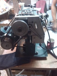

Всем добрый день!
Сделали станок под задачу: нарезание резьбы в гайке
IMG_20140823_164442.jpg (6201 просмотр) <a class='original' href='./download/file.php?id=32663&sid=588cdb8ebade4477b5d2a0ab067baa61&mode=view' target=_blank>Загрузить оригинал (769.72 КБ)</a>
До этого нарезали на 16А20 с ЧПУ, но видимо чего то не срослось, да гонять такую махину под небольшую гайку!
Был токарник Т4, но без гитары на суппорт, под резьбу сильно не применить!
Идея простая два шаговых двигателя с драйверами, энкодер на шпиндель, компьютер с LinuxCNC!
В принципе все ОК, несколько гаек нарезали, ждем отправку клиенту!

закрепили энкодер и попытались резать резьбу, но в шаг не попадает(рвет резьбу).
Вспомнили теорию, энкодер через разные шкивы, коэффициент 3,77, этож 3,77 нуль меток на оборот, соответственно где уж резьбе быть!

После переделки крепления энкодера, резьбу нарезали!

Обороты около 300. Энкодер через ЛПТ вход(z=100, больше лпт не потянул) конечно все опто развязано.
1. дешево и интересно было победить! порадовал хал-скоп, помог корявый энкодер настроить, фазы а, б, индекс
2, Винты лягут быстро, когда механику клинит бывает шаги проскакивает, нет принудительной смазки
3, поставить на оси швп и смазку периодическую! и будет конхвета!

В принципе ответ на все комментарии выше, рвало резьбу? причина была в установке датчика на шпиндель. хотелось проверить статическую повторяемость по оси Z. Оказалось все ОК.
