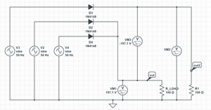

Сергей Саныч писал(а):Подозреваю, что в этой коробочке что-то вроде
Что на выходе будет тогда? Одна полуволна? Можно при возможности осцылом посмотреть что на выходе коЁбочка дает ;)

aftaev писал(а):Что на выходе будет тогда? Одна полуволна?
Три полуволны.

Сергей Саныч писал(а):Три полуволны.
да, три полуволны 3ф на входе ;)

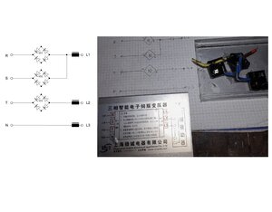

askmix
Зарегистрирован: 24 июл 2021, 22:08
Настоящее имя: Vasja
Re: Питание 3ф серв 220в от 380в (электронный трансформатор)
Сообщение askmix »
сегодня мерил один такой
прозванивался вот так U к L2 через диод
V к L1 через диод
W к L2 через диод
N к L3 напрямую
U,V,W,N - сторона 380V, L1,L2,L3 - 220V.
другой стороной (щупами) не прозванивалось (кроме N к L3). Ну и надписи на китайском типа: пока драйвер не подключен замерьте напряжение между L2 и L3, если напряжение не 190В +-10, то не подключайте драйвер к устройству.

Пенсел
Зарегистрирован: 11 апр 2024, 22:48
Сообщение Пенсел »
FE4E88E7-8EE2-4F6D-BC3D-0DA2A8D0486E.jpeg (4568 просмотров) <a class='original' href='./download/file.php?id=211693&sid=a9e13964ad9bd6354c98e8c97799171f&mode=view' target=_blank>Загрузить оригинал (169.47 КБ)</a>
На эту тему, наш товарищ вскрыл коробочку ради интереса и оставил фото в отзывах, то что там оказалось не очень ассоциируется с понятием электронный трансформатор)
