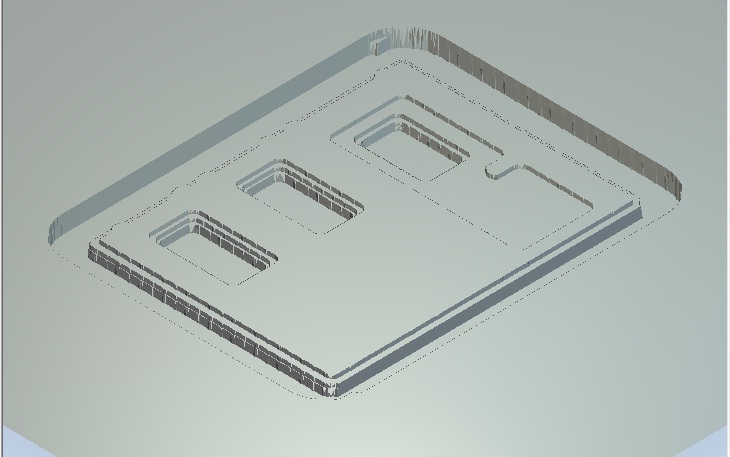

Подскажите,пожалуйста,в чем проблема.
Опускаю фрезу на заготовку,нулю координаты по осям,загружаю и запускаю УП.Станок начинает отрабатывать программу,но при этом фреза находится выше заготовки порядка 2мм.Пробовал расширения cnc и TAP при сохранении УП,МАЧ лицензионный,оси откалиброваны.

Din писал(а):Пробовал расширения cnc и TAP при сохранении УП,МАЧ лицензионный,оси откалиброваны.
расширение для Мача фиолетово хоть txt напиши
Din писал(а):Опускаю фрезу на заготовку,нулю координаты по осям,загружаю и запускаю УП.
По Gcode должно все пучком работать если только не считать что G1 Z0.0543 F12 - это будет подымать шпиндель вверх, должно быть Zминус -0.0543

Пошло... да не так как надо :cry:
Добавлением "минуса" к координате по Z проблему не решить. Вечером постараюсь выложить фото.
Единственное что приходит в голову - МАЧ по какой-то причине считает что "0" ему показали не по заготовке,а по столу.

В чем готовили УП?
Din
Сообщения: 274
Зарегистрирован: 22 янв 2014, 15:01
Репутация: 89
Настоящее имя: Саша
Re: Помогите с Mach3
Сообщение Din »
УП готовил в арткаме 2008.Визуализация в арткаме показывала послойное снятие материала.
Безымянный.jpg (5036 просмотров) <a class='original' href='./download/file.php?id=32730&sid=b00cd16d8b80043b554439762601fa26&mode=view' target=_blank>Загрузить оригинал (57.33 КБ)</a>
Поставил толщину заготовки 10мм,на сколько выше пошла фреза хорошо видно.Менял толщину заготовки,завышение всегда было равно ей.
