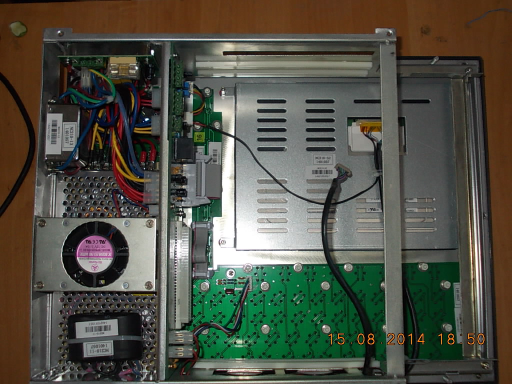

Разобрал малец стойку

Какой проц ? сколько щас памяти стали ставить Оперативки ? Флеш" (она на IDE разьеме)
похоже процессоры мощнее стали ставить на старых без радиаторов

так там похоже и SATA разьемы есть - круто, а USB есть ?

konyshevk писал(а):Какой проц ?
Судя по бамажке:
Проц 1.6Ггц
Память 2гига чтоль
konyshevk
Сообщения: 517
Репутация: 698
Откуда: Челябинск
Re: БалтСистем NC210
Сообщение konyshevk »
похоже от NC 210 старой только внешний вид остался - растут
Даешь коллективный разум !
konyshevk писал(а): а USB есть ?
есть такое:
COM1-RS232
COM2-RS422
VGA
LAN
клава/мышь
USB - 2штуки
konyshevk писал(а):похоже от NC 210 старой только внешний вид остался - растут
я взял что по средине 210, у них щас новая 310 http://www.bsystem.ru/Default.aspx?tabid=86

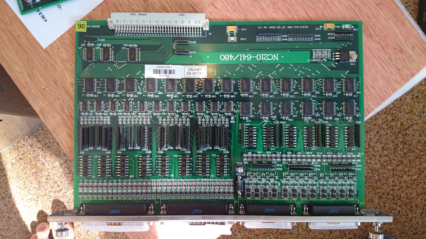

Вот фотки от Nick

Самое страшное здесь это гора макулатуры и не знаешь с чего начинать :hehehe:
aftaev писал(а):клава/мышь
мышь ? как на компе , на рабочем экране работает ? ну ваще
на старых только LAN , и дисковод 1.4 дюйма , на NC 110 (это пятикординатная) есть USB (не работает, только разьем для красоты)
konyshevk писал(а):мышь ? как на компе , на рабочем экране работает ? ну ваще
я списал что в бамажке написано :) См. на фотке белая бамажка с параметрами ;)
konyshevk писал(а):на NC 110 (это пятикординатная) есть USB (не работает, только разьем для красоты)
NC110 резольверы поддерживает, а эта зараза нет :)
У NC210 нет разъема USB спереди стойки, только сзади. Это нам придется как то вперед выносить USB.
Это все мелочь по сравнению с программированием PLC непонятно в чем :hehehe:
кто эту панель разрабатывал, точнее разположение кнопок, сам возле станка не стоял, это факт :(
UAVpilot писал(а):Наверно можно LinuxCNC или Mach3 поставить...
там снизу большая плата с пару штуками FPGA и в нее втыкается комп :)
tooshka писал(а):Так ты хоть питание подсоединил? Чего твоя волшебная коробка пишет?
загружается, появляется заставка с координатами 0,000
Если крутить ручки скорости и подачи то показывает их в % на экране. Сегодня даж малость PLC пописали :)
