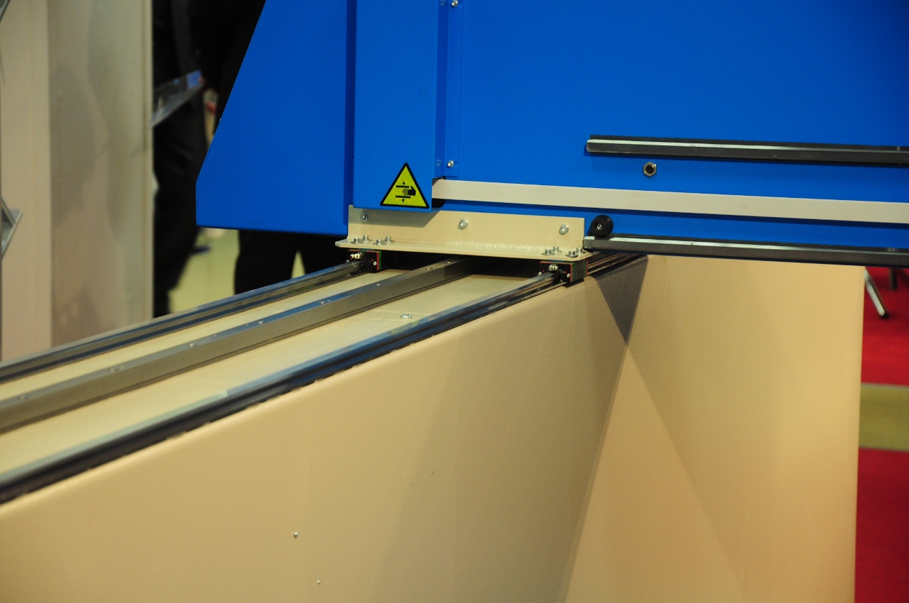

1. В области основания и станины станки в большинстве своем делятся на два типа: с цельным сварным основанием и водяным столом и с двумя раздельными рельсами. во втором случае обычно стол подвижен и его можно быстро заменять.
