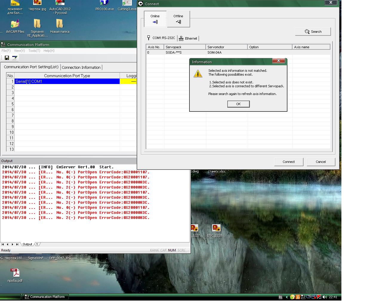

Ребята, помогите! Все спаял, подключил, сигмавин установил, что дальше? Больше ничего не делал (из настроек и прочего), сигмавин привод не находит.
Re: Мой "небольшой гравер" по цветным металлам "Atom 500x700
Если кабель правильно спаял, то само должно найти, только вроде порт надо указать.

В общем ситуация поменялась после перезагрузки компа. Перезагрузил, сигмавин нашла привод, даже покрутил в jogе, начал поднимать сервопак с пола на стол и в друг загорелась на нем красная лампочка и все перестало опять находиться, перезагрузки не помогают, провода проверил, контакты все звонятся как надо, что случилось не пойму((
Иногда находит привод, но как я понимаю работает не корректно, в джог не переходит, но в основном прога просто не видит привод, может порт настроить как-то нужно?
Удалось заснять несколько картинок
1.JPG (4140 просмотров) <a class='original' href='./download/file.php?id=31459&sid=3e6693a1cb3d8cec7d4b99e303ab81c0&mode=view' target=_blank>Загрузить оригинал (220.19 КБ)</a>
2.JPG (4140 просмотров) <a class='original' href='./download/file.php?id=31460&sid=3e6693a1cb3d8cec7d4b99e303ab81c0&mode=view' target=_blank>Загрузить оригинал (141.09 КБ)</a>
3.JPG (4140 просмотров) <a class='original' href='./download/file.php?id=31461&sid=3e6693a1cb3d8cec7d4b99e303ab81c0&mode=view' target=_blank>Загрузить оригинал (198.25 КБ)</a>

Ну собственно пока проблема решена, что сделал: Возможно и не в этом причина так как один раз все же подключиться удавалось, но пока работает, а сделал следующее- кабель к компу был 3 метра, я по началу думал около двух, точно не знал так как я его не покупал. Решил померить, оказалось 3 м. В умной книге написано 2м, ну я и обрезал до 1,5м, подключил- работает, посмотрю еще завтра может быть и не в шнурке дело. Джогом наигрался, такая игрушка в первый раз у меня))) Ну как-то так.
Atom42 писал(а):начал поднимать сервопак с пола на стол и в друг загорелась на нем красная лампочка и все перестало опять находиться
Привет камикадзам! А обесточивание всего этого хозяйства перед перемещением было экономически не выгодно?.. :)
Дело скорее всего не в длине кабеля, а в том что небыло хорошего соединения "земляных" клемм сервопака, БП и компа между собой.
