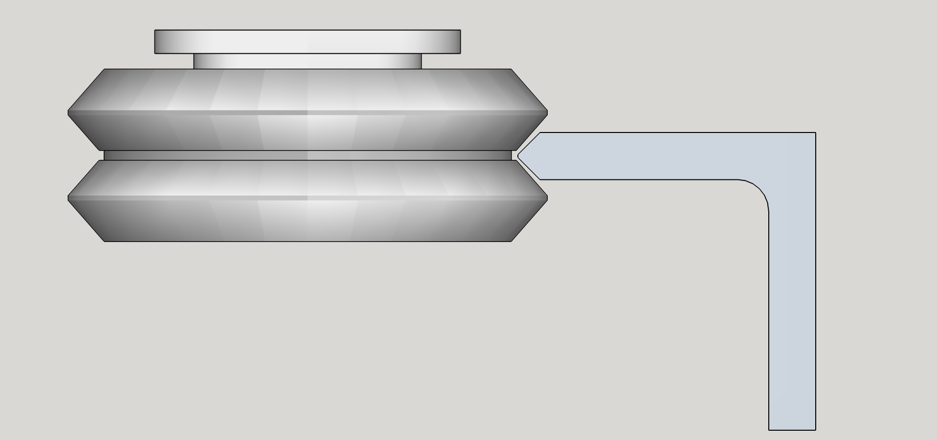

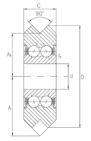

Blackhead писал(а):W подшипники $85 http://www.ebay.com/itm/1pc-new-RM2ZZ-3 ... 1c3a3e8a01
А ничего, что у них угол 60°? Эти ролики не для уголка. Хотя, если будете обтачивать одну из сторон уголка под "нож" - всё возможно.

megagad писал(а):А ничего, что у них угол 60°?
Снимок приложил
kiit8351-1.jpg (3091 просмотр) <a class='original' href='./download/file.php?id=31027&sid=fccbc23e59260d309ab2ab0e5366e9d1&mode=view' target=_blank>Загрузить оригинал (15.89 КБ)</a>
