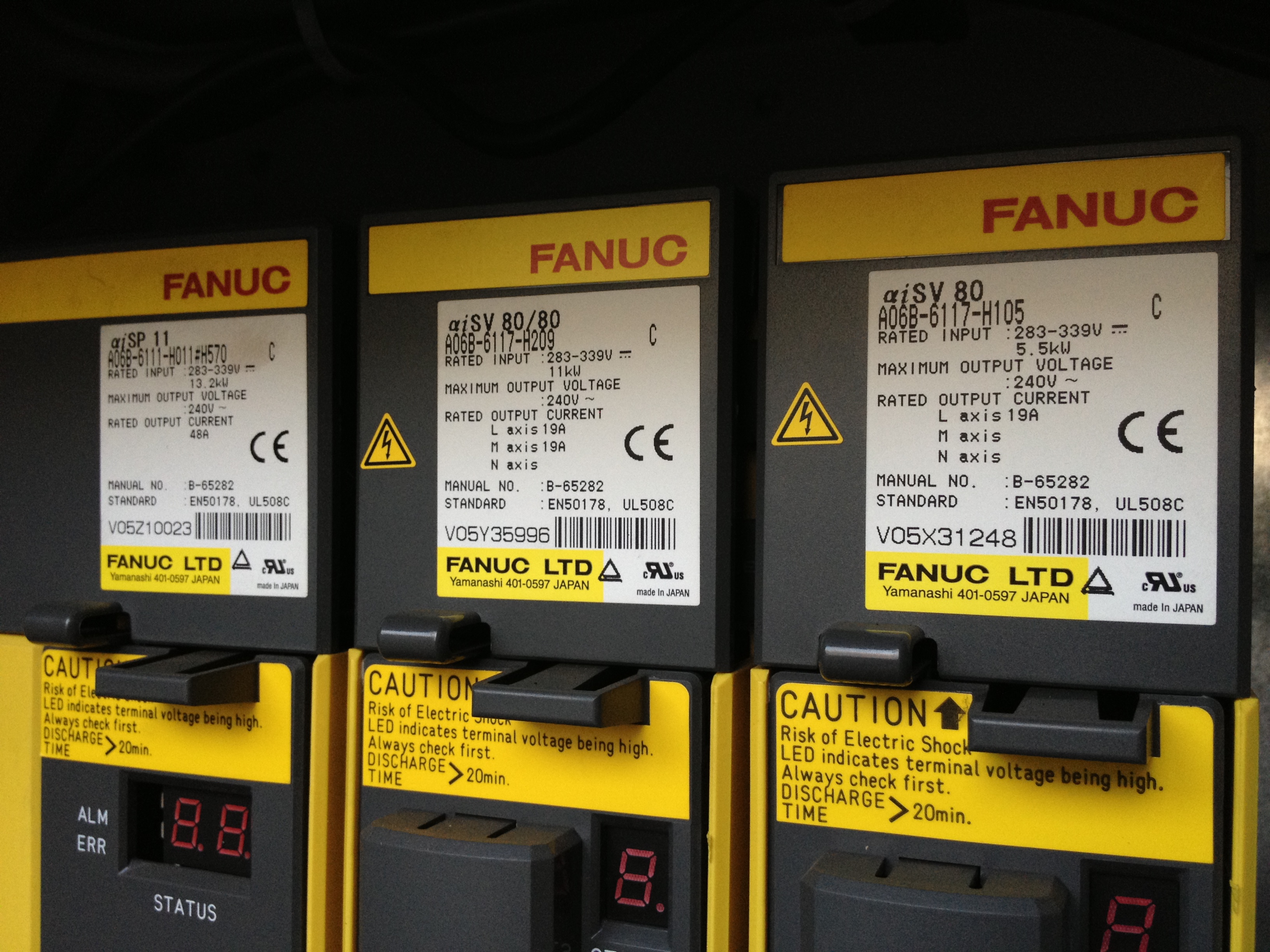

на станке действительно заявлена потребляемая мощность 10квт, но при этом стоят Два сервопака по 13 квт и два по 5.5 квт. сфоткаю вечером. Мощность эту жрет серва только на ускорении, а с ускорением 1.5G длится это недолго. поэтому и написали такую общую мощность как среднюю. в пиках она может быть больше в несколько раз. Напомню, например HAAS VF1 станок с полем таким же как у меня требует подключать питание через автомат 100 ампер. и это неспроста, а как раз изза пиковых огромных мощностей в момент ускорения осей.

bash_hd писал(а):поэтому и написали такую общую мощность как среднюю.
Нет, так нельзя писать, всегда указывается максимальная мощность - это закон.
bash_hd писал(а): автомат 100 ампер
Если трёхфазная нагрузка присоединяется по схеме "треугольник", то у автомата должен быть запас по току примерно в 1.8 раза.

bash_hd писал(а):сервопака по 13 квт и два по 5.5 квт.
может 13 N/m и 5.5 N/m ,
bash_hd писал(а): Мощность эту жрет серва только на ускорении
на моторах указывается номинал

вобщем прочитал подробнее:
входной преобразователь (скорее всего ) с выходным номиналом 13.2 киловатт постоянного напряжения.
после него стоит блок на шпиндель с входной мощностью 13.5 квт
блок на оси Х и Y c мощностью 11 квт по 5.5квт на ось и отдельный блок на ось Z тоже с мощностью 5.5 квт .
поэтому получается что сами моторы наверное по 3 киловатта и шпиндель 5.5 как указано в описании.
