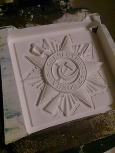

Есть вариант приобрести станок самодельной сборки с такими характеристиками:
Станок фрезерно-гравировальный.
Назначение - гравировка, раскрой, фрезеровка дерева, МДФ, пластика, композитных панелей, цветных металлов.
Б/у 1 год, почти не работал (несколько раз вырезались буквы, прессформы из МДФ), состояние отличное.
Размеры рабочей зоны: 2060х1520х140 мм
Шпиндель 1,5 кВт, охлаждение водяное
Номинальная скорость перемещений 10000 мм/мин, максимальная 15000 мм/мин
Направляющие HIWIN, мощные шаговые двигатели, жесткая механическая синхронизация портала
Система управления – Mach 3
в станках разбираюсь плохо-т.к. художник) подскажите на чо обратить внимание?
задачи станка: резка рельефа на мдф, дереве, пенопласте. раскройка мдф по лекалам.
кстати станок собран в Луганске)

а резать буду 3d панели и вооот такие штуки...
1панель.jpg (16874 просмотра) <a class='original' href='./download/file.php?id=30659&sid=6f28c64f264e5e505a67ed6ed26891dd&mode=view' target=_blank>Загрузить оригинал (154.17 КБ)</a>
2 (1).jpg (16874 просмотра) <a class='original' href='./download/file.php?id=30663&sid=6f28c64f264e5e505a67ed6ed26891dd&mode=view' target=_blank>Загрузить оригинал (6.11 МБ)</a>
Re: срочно требуется консультация специалиста
akvariys писал(а):в теории мощность шпинделя увеличить возможно?
можно, если крепление переделать. У шпинделя 2.2квт диаметр 80мм у 3квт 100-120мм. И в месте со шпинделем поменять частотник.
akvariys писал(а):а резать буду 3d панели и воот такие штуки...
это полоса препятствий для домашних хомячков?
