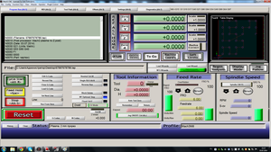

Делаю чертеж в AutoCad, в SheetCam 6.2.0 задаю все параметры (постпроцессор Mach2 plasma no Z), загружаю G-код в Mach3. Запускаю цикл. На экране все происходит отлично, все по размерам, а сам станок вырезает заготовку в миниатюре. Т.е., к примеру, размер заготовки 250*250мм, а вырезает крооошечную, раз в 20 точно меньше. Так происходит только с G-кодами из SheetCam. Если делаю в ArtCam, такого не происходит. После такого G-кода Mach продолжает работать в таком странном режиме до перезапуска, уже не смотря на то, откуда G-код. Даже с клавиатуры такое же странное управление. Коэффициенты в настройках движков все правильные. Что происходит с Mach не могу понять. Померил во сколько врет расстояние - 25 раз. Т.е. задаешь по оси 1000мм - сдвигается на 40мм. Перезапускаешь Mach - все нормально. C ArtCam не могу работать на плазме. У кого нибудь было такое? SheetCam пробовал разные версии.

G20/G21?

Вод код площадки:
N0000 (Filename: Площадка.tap)
N0010 (Post processor: Mach2 plasma no Z.post)
N0020 (Date: 02.07.2014)
N0030 G21 (Units: Metric)
N0040 G53 G90 G40
N0050 F1
N0060 S500
N0070 (Part: Площадка)
N0080 (Process: Плазма, 0, Plasma, 2 mm прорез)
N0090 M06 T0 F2100 (Plasma, 2 mm прорез)
N0100 G00
N0110 X32.4400 Y127.5600
N0120 G04 P0.5
N0130 M03
N0140 G02 X35.0000 Y125.0000 I0.0000 J-2.5600 F2100.0
N0150 X35.0000 Y125.0000 I-5.0000 J0.0000
N0160 X32.4400 Y122.4400 I-2.5600 J0.0000
N0170 M05
N0180 G04 P0.5
N0190 G00 X127.4400 Y222.5600
N0200 G04 P0.5
N0210 M03
N0220 G02 X130.0000 Y220.0000 I0.0000 J-2.5600
N0230 X130.0000 Y220.0000 I-5.0000 J0.0000
N0240 X127.4400 Y217.4400 I-2.5600 J0.0000
N0250 M05
N0260 G04 P0.5
N0270 G00 X222.4400 Y127.5600
N0280 G04 P0.5
N0290 M03
N0300 G02 X225.0000 Y125.0000 I0.0000 J-2.5600
N0310 X225.0000 Y125.0000 I-5.0000 J0.0000
N0320 X222.4400 Y122.4400 I-2.5600 J0.0000
N0330 M05
N0340 G04 P0.5
N0350 G00 X127.4400 Y32.5600
N0360 G04 P0.5
N0370 M03
N0380 G02 X130.0000 Y30.0000 I0.0000 J-2.5600
N0390 X130.0000 Y30.0000 I-5.0000 J0.0000
N0400 X127.4400 Y27.4400 I-2.5600 J0.0000
N0410 M05
N0420 G04 P0.5
N0430 G00 X252.5600 Y253.5600
N0440 G04 P0.5
N0450 M03
N0460 G02 X250.0000 Y251.0000 I-2.5600 J0.0000
N0470 G01 X0.0000
N0480 G03 X-1.0000 Y250.0000 I0.0000 J-1.0000
N0490 G01 Y0.0000
N0500 G03 X0.0000 Y-1.0000 I1.0000 J0.0000
N0510 G01 X250.0000
N0520 G03 X251.0000 Y0.0000 I0.0000 J1.0000
N0530 G01 Y250.0000
N0540 G03 X250.0000 Y251.0000 I-1.0000 J0.0000
N0550 G02 X247.4400 Y253.5600 I0.0000 J2.5600
N0560 M05 M30

С кодом все в порядке? Может у меня Мач тупит
Re: Проблема с масштабом SheetCam и Mach3
Andy писал(а):С кодом все в порядке? Может у меня Мач тупит
В коде размеры нормальные. Скорее всего, Мач настроен по умолчанию на дюймы. А когда приходит команда G21, он всё уменьшает в 25,4 раза.

Так такое бывает только когда код из Шиткама. Из арткама все в порядке. А где в Маче меняются эти настойки?
Andy писал(а):Так такое бывает только когда код из Шиткама. Из арткама все в порядке. А где в Маче меняются эти настойки?
Покажи пример кода из Арткама.
Где в Маче меняются единицы по умолчанию - пусть "мачисты" подскажут. Кроме того, наверно, придется изменить масштабы по всем осям.
Похоже, ты его настраивал применительно к миллиметрам, а Мач "думал", что это дюймы :)

T1M6
G17
G0Z5.000
G0X0.000Y0.000S19700M3
G0X30.000Y131.000Z5.000
G1Z0.000F3000.0
G1X30.000Y131.000Z0.000F126000.0
G3X24.000Y125.000I0.000J-6.000
G3X30.000Y119.000I6.000J0.000
G3X36.000Y125.000I0.000J6.000
G3X30.000Y131.000I-6.000J0.000
G0Z5.000
G0X125.000Y226.000
G1Z0.000F3000.0
G1X125.000Y226.000Z0.000F126000.0
G3X119.000Y220.000I-0.000J-6.000
G3X125.000Y214.000I6.000J-0.000
G3X131.000Y220.000I-0.000J6.000
G3X125.000Y226.000I-6.000J0.000
G0Z5.000
G0X220.000Y131.000
G1Z0.000F3000.0
G1X220.000Y131.000Z0.000F126000.0
G3X214.000Y125.000I-0.000J-6.000
G3X220.000Y119.000I6.000J0.000
G3X226.000Y125.000I0.000J6.000
G3X220.000Y131.000I-6.000J0.000
G0Z5.000
G0X125.000Y36.000
G1Z0.000F3000.0
G1X125.000Y36.000Z0.000F126000.0
G3X119.000Y30.000I-0.000J-6.000
G3X125.000Y24.000I6.000J-0.000
G3X131.000Y30.000I-0.000J6.000
G3X125.000Y36.000I-6.000J-0.000
G0Z5.000
G0X0.000Y250.000
G1Z0.000F3000.0
G1X0.000Y250.000Z0.000F126000.0
X250.000
Y0.000
X0.000
Y250.000
G0Z5.000
G0Y0.000
G0Z5.000
G0X0.000Y0.000
M30
Так и есть. В Арткамовской программе нет команд G20 или G21. Поэтому станок использует единицы по умолчанию. А в шиткамовской G21 есть, поэтому Мач переключается на миллиметры. Только они у него настроены неправильно.

michael-yurov писал(а):
Огромное спасибо. Все заработало.
