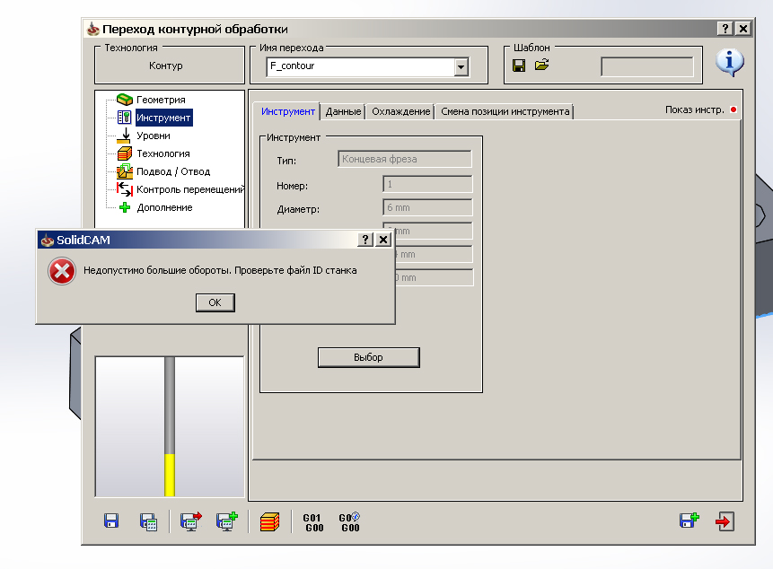

Спасибо, но я эти уроки уже все пересмотрел и кое в чем разобрался. Проблема только в том, что автор выбирает уже готовый постпроцессор FANUC и с ним работает.
Допустим я делаю всё по этим урокам, выбираю постпроцессор под MACH3, создаю свою фрезу, задаю для неё подачу, обороты и т.д. Жму клавишу "ВЫЧИСЛИТЬ" траекторию, а мне вылетает сообщение "НЕДОПУСТИМО ВЫСОКИЕ ОБОРОТЫ"! Я так понимаю нужно редактировать фаил ID станка, ввести минимальные и максимальные обороты шпинделя, его обороты, какую то информацию по осям. Как это правильно сделать?

Дрюня писал(а):"НЕДОПУСТИМО ВЫСОКИЕ ОБОРОТЫ"
когда сообщение выскакивает? когда указываешь при выборе инструмента или при расчете траектории?
в посте указаны 7500

Когда после выбора инструмента нажимаю вычислить.
222.jpg (12533 просмотра) <a class='original' href='./download/file.php?id=30341&sid=fd47693183f31ce85b7d7a38427abeb6&mode=view' target=_blank>Загрузить оригинал (202.52 КБ)</a>
Нашел нужный мне видео урок на русском, сейчас пробую добавить свой станок с нужными значениями и постпроцессором.
Вот урок, который я искал, так сказать "нулевой". https://www.youtube.com/watch?v=GuQIhi_WSps

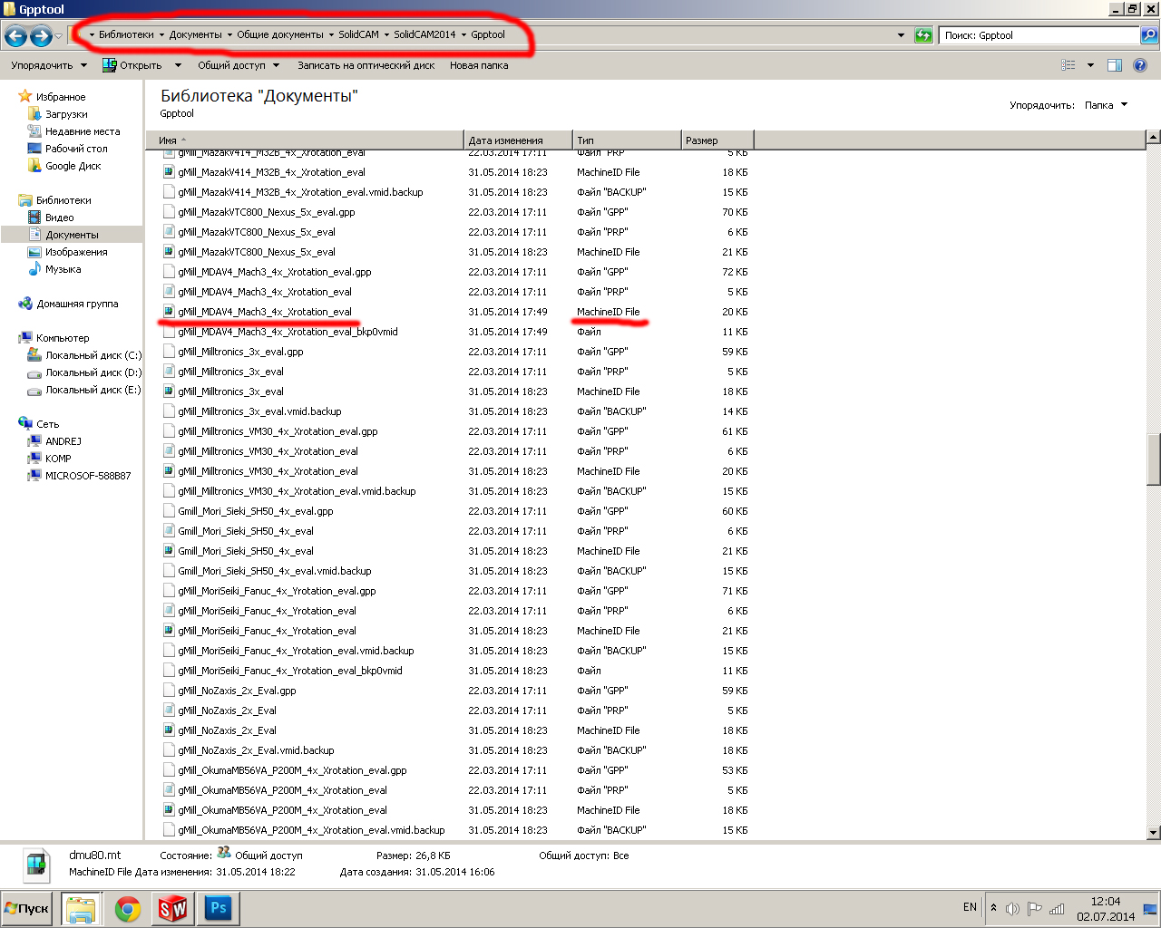

Нахожу папку по отмеченному на картинке пути и открываю отмеченный фаил
1.jpg (12521 просмотр) <a class='original' href='./download/file.php?id=30347&sid=fd47693183f31ce85b7d7a38427abeb6&mode=view' target=_blank>Загрузить оригинал (550.54 КБ)</a>

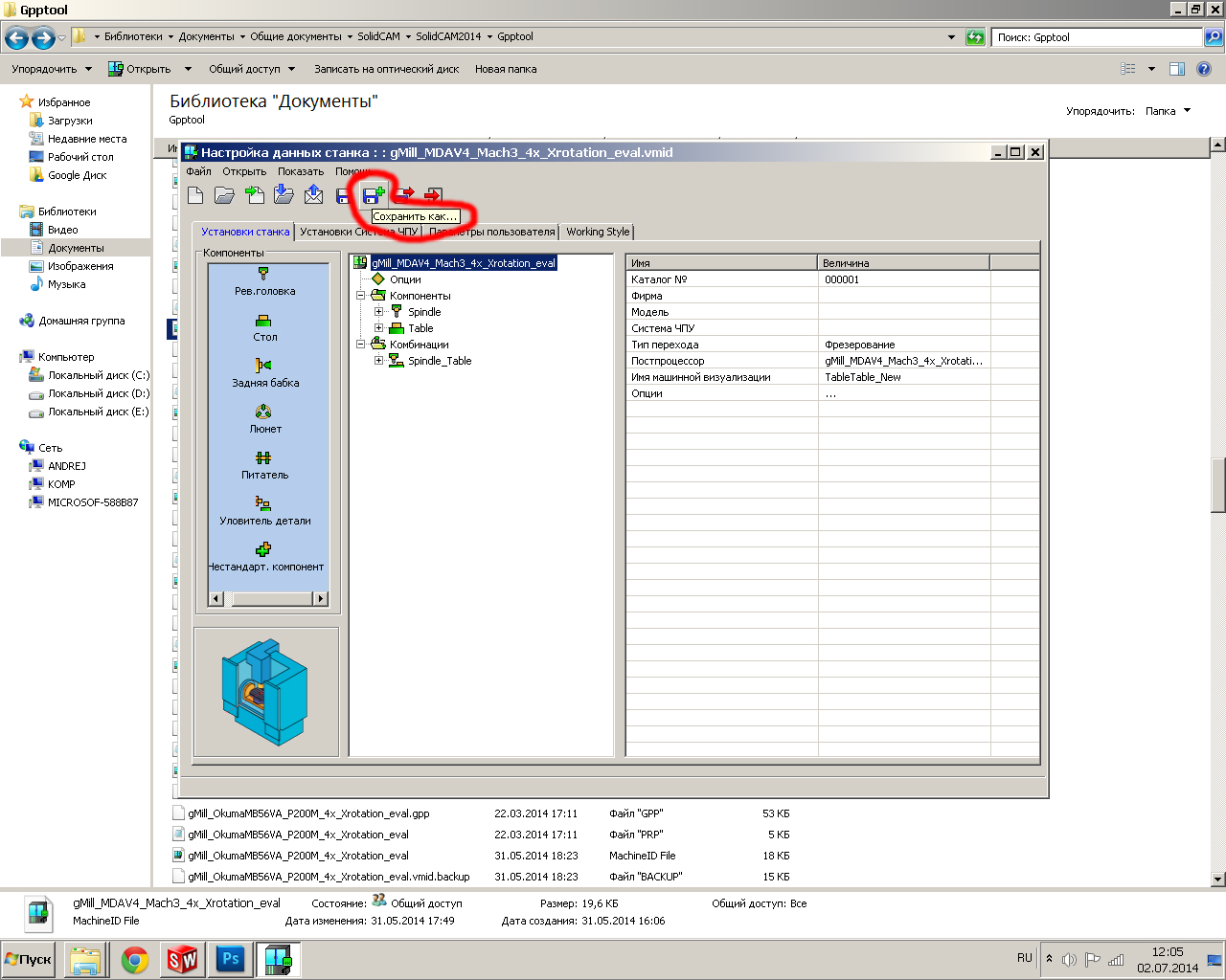

Жму кнопку "Сохранить как"
2.jpg (12521 просмотр) <a class='original' href='./download/file.php?id=30348&sid=fd47693183f31ce85b7d7a38427abeb6&mode=view' target=_blank>Загрузить оригинал (554.05 КБ)</a>
И сохраняю фаил с каким либо названием своего станка

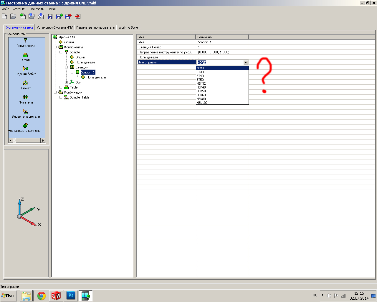

Какую вводить оправку, если у меня китайский шпиндель с цангой ER 20?
6.jpg (12521 просмотр) <a class='original' href='./download/file.php?id=30352&sid=fd47693183f31ce85b7d7a38427abeb6&mode=view' target=_blank>Загрузить оригинал (453.87 КБ)</a>

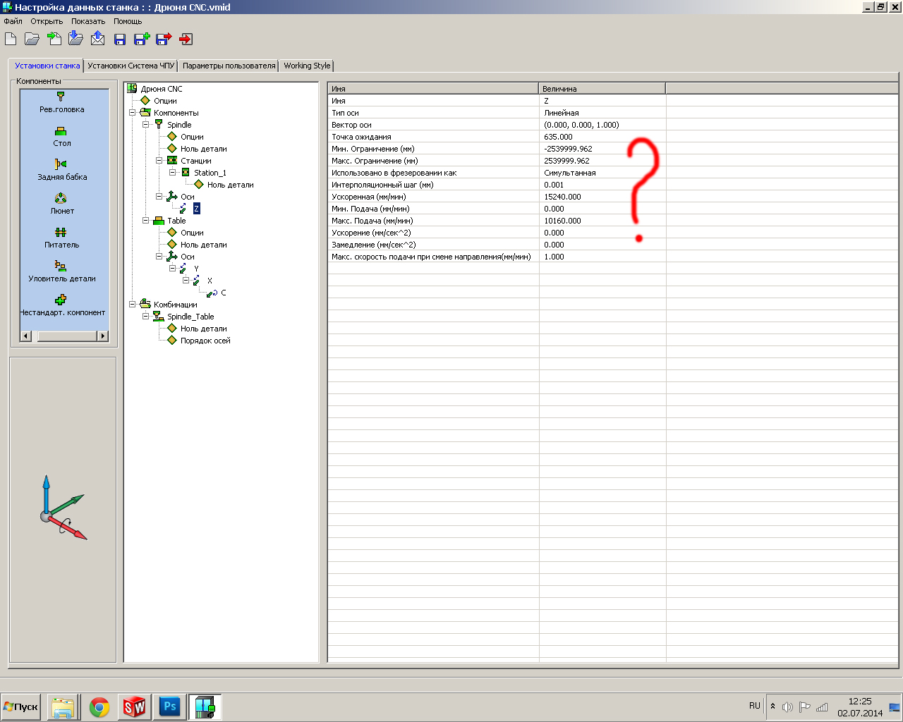

Все эти остальные данные (скорости, ускорения, замедления, подачи, ограничения, компоненты, комбинации) влияют на исходящий G код, или они нужны только для визуализации?
7.jpg (12521 просмотр) <a class='original' href='./download/file.php?id=30353&sid=fd47693183f31ce85b7d7a38427abeb6&mode=view' target=_blank>Загрузить оригинал (484.99 КБ)</a>
Или я зря со всем этим заморачиваюсь и на работу станка эти параметры не влияют?
Re: SolidCAM
Дрюня писал(а):Или я зря со всем этим заморачиваюсь и на работу станка эти параметры не влияют
не влияют, особенно какая цанга :)
